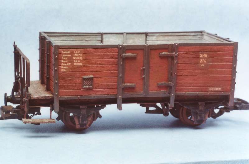

die bisher blanken Nietenreihen wurden farblich dem Rahmen angepaßt und die Holzbrettchen der Trittstufen mit Dispersionsfarben verwittert. Die Zettelkästen sind von Franks Gartenbahnen:
farblich nachbehandelt (Kellerbahner)
Die Zettelkästen wurden dann zusammen mit der Unterseite des Wagens mit Farben und Pulver gealtert. Auch die Seitenwände bekamen dabei einiges an Pulver ab, um den zu einheitlichen Eindruck von angemalten Brettern zu beseitigen:
die Unterseite (Kellerbahner)
Dann folgte die Beschriftung. Zuerst überlegte ich, ob ich Aufreibebuchstaben nehmen sollte
. Aber auf dem rauhen Untergrund wäre es wohl einerseits schlecht aufzureiben gewesen und andererseits auch nicht sehr gerade geworden.
Also, mit Hinweisen aus der Lasergang, nach Beschriftungsätzen gesucht und bei www.troeger-2m.de fündig geworden. Dort gibt es einen Satz Beschriftungen der genau zu dem Wagen paßt. Also ausgeschnitten, ins Wasser gelegt, etwas Bammel gehabt als sich die Stückchen wie toll zusammenrollten
und dann die Abziehbilder vorsichtig auf die angefeuchteten Wagenbretter gelegt und trocken getupft:
"glänzend" beschriftet (Kellerbahner)
Nach dem Trocknen dann die Enttäuschung: die Trägerfolie der Beschriftung zeichnet sich sehr hell glänzend auf dem Untergrund ab
. Eindrücken wollte ich die Abziehbilder nicht, also blieb nur vorsichtig mit Farbe und Pulvern den Untergrund zu kaschieren:
besser beschriftet (Kellerbahner)
Das gelang auch einigermaßen aber was blieb war die Abdeckung der rauhen Bretter durch die Abziehfolien. Glücklicherweise nicht aus jedem Blickwinkel gleich „gut“ sichtbar und mit Abstand einigermaßen erträglich
unterschiedliche Oberflächen (Kellerbahner)
Also wieder eine Erfahrung mehr .... Hat jemand einen Vorschlag wie das besser gelöst werden kann
Nebenher wurde das Ladegut vollendet. Nach einigen Runden „verdünnten Leim aufstreichen“ und „mit Sägemehl bepudern“ sieht der Sägemehlhaufen schließlich so aus:
Ladegut Sägemehl (Kellerbahner)
Damit auch mal was anderes transportiert werden kann ist das Sägemehl als herausnehmbares Ladegut gebaut.
Wie der soweit fertiggestellte SHE OW mit seinem Ladegut auf dem Ladegleis aussieht zeigen die folgenden Bilder:
der SHE Ow beladen (Kellerbahner)
Hier kommt die Ungenauigkeit vom Anfang (der schiefe Rahmen !) besonders „schön“ zur Geltung
. Aber bestimmt gab es mal einen Unfall bei dem der Rahmen sich so verzogen hatte, der Wagen jedoch noch weiterhin seinen Dienst tun mußte
. Da vor allem leichtes Sägemehl oft das Ladegut darstellt ist der Wagen noch nicht reif für den Schrott:
mit Sägemehl beladen (Kellerbahner)
Und auch ohne Sägemehl steht der Wagen der Südharzeisenbahn für Transporte aller Art zur Verfügung:
leer (Kellerbahner)
leer (Kellerbahner)
Und irgendwann werden wahrscheinlich auch die Flaschenöffner gegen vorbildlichere Kupplungen ausgetauscht. Aber das hat noch Zeit.

Der Versuch vorhandene Wagen mit einer Eigenbau Balancierkupplung auszurüsten gelang Dank eines "Übungsopfers", dem knallroten LGB Feuerwehrwagen, recht gut und so schritt ich zur Tat am SHE Ow:
der Ausgangszustand mit LGB-Kupplung:
SOW053 (Kellerbahner)
Abgesägt, die Pufferbohle durchbohrt so, daß die abgegossenen Kupplungshaken und -ösen die richtige Länge ...:
SOW054 (Kellerbahner)
... zum Querbalken, der sie beweglich hält bekommen:
SOW055 (Kellerbahner)
Und fast fertig:
SOW056 (Kellerbahner)
Nur noch ein bißchen mit Farbe behandeln und den zweiten Wagen genauso umgebaut, dann können schon zwei Wagen an Anton angehängt werden:
SOW057 (Kellerbahner)
Bastelgruß vom
