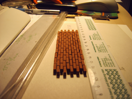

Nach einem Link auf Marcel´s Seite habe ich nach frostfesten Klinker für meine Schleuse gefragt.
Herr Schmid war so freundlich, :D mir ein paar Muster zukommen zu lassen, damit ich die Frostbeständigkeit testen kann.
Der Kurztest war erfolgreich (gewässerte Klinker in der Mikrowelle). :smt038
Die ersten hundert sind bestellt und angekommen.
Ich habe erstmal 95 Klinker vor mich hingelegt um mir einen Überblick zu verschaffen :!:
Sehr übersichtlich :oops:
Ich werde mir sehr wahrscheinlich für die komplette Schleuse noch was anderes ausdenken müssen, für geschätzte 25 - 30tausend Steine werde ich wohl Jahre mauern müssen (und natürlich ein paar mal im Lotto gewinnen) :lol:
Steine-95-lose-2 (UKB)

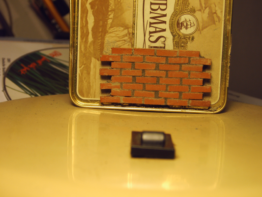

Diese werde ich in die Grenzzone zwischen Wasser und Luft einmauern und dann auf den Winter warten :cry:

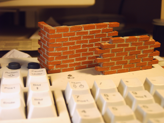

Aus den Probesteinen habe ich eine Testmauer gemauert, leider noch nicht ganz trocken :oops:
mauern-erste (UKB)
Mit diesen werde ich den ultrakurzen Jahreszeitentest machen erst :ertrink: und dann in die Truhe :lol:

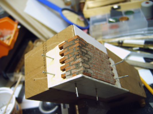

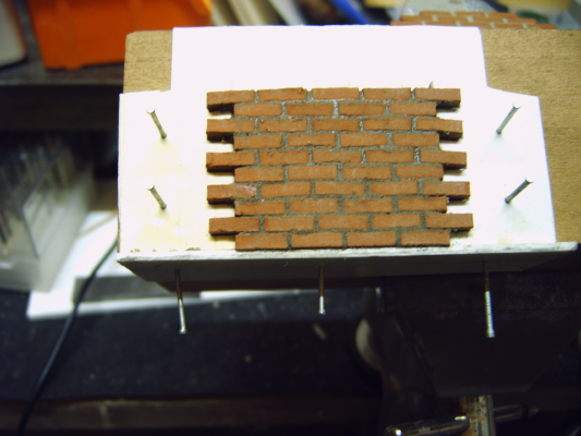

Hallo in die Runde

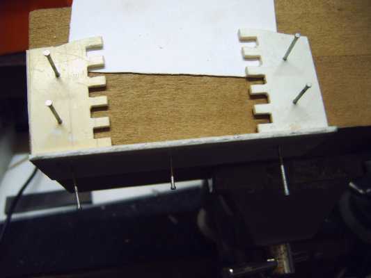

Nach meinem ersten mauern habe ich beschlossen, eine Lehre zu bauen
Maurerlehre-04 (UKB)
Maurerlehre-05 (UKB)
Jetzt dürften die Steine nicht mehr ganz so krumm aussehen.
Da ich aber auch um die Ecke mauern will, habe ich meine "Lehre" umgebaut und weiter um die ecke gemauert.
Maurerlehre-06 (UKB)
Wenn morgen alles trocken ist, werde ich versuchen, das Prachtstück von der Lehre zu trennen. :lol:

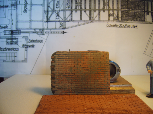

Hallo in die Runde
Wie versprochen, habe ich inzwischen die Wand gesäubert und abgesäuert :D
Man sieht deutlich, das ich mit der Lehre besser mauern kann :oops:
Leider sieht man auch, das ich die Ecke etwas luschig angebaut habe. :oops:
Aber schon wesentlich besser als das erste Probestück :D
Maurerlehre-09 (UKB)
MFG
Alfred

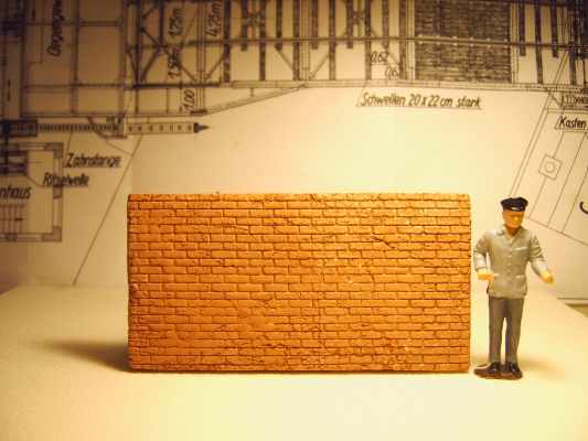

Stein03 (UKB)
Eine Platte schnitt ich sofort klein (Flex!!!) die Platten sind wirklich extrem hart.
Mit den Schmid´chen Ziegel mauerte ich sofort eine Ecke an
Stein06 (UKB)

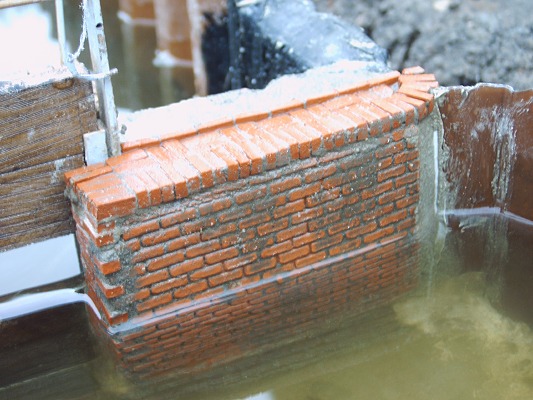

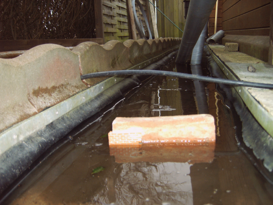

Leider sieht man, das übereiltes Arbeiten keine guten Ergebnisse bringt:
Ich habe noch gestern Abend ca 10:00 Uhr das Ergebnis direkt an mein Wehr geklebt.
Stein11 (UKB)
Von vorne sieht es aber etwas besser aus
2Stein08 (UKB)

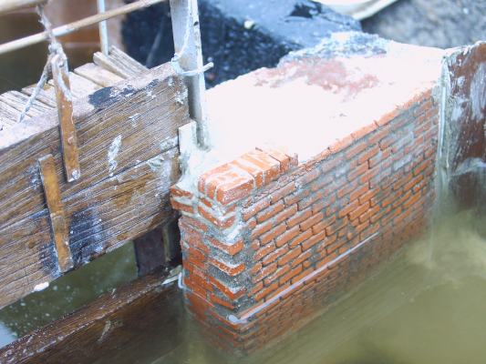

Hallo in die Runde

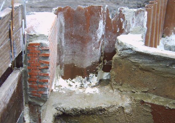

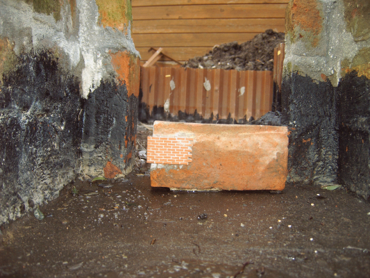

Nachdem ich mein "Werk" nach dem Fluten des Hafenbeckens betrachtet habe
komme ich zu dem Schluß, das eine Instandsetzung der abgesenkten Wehranlage unumgänglich ist.
Wehr03 (UKB)
MFG
Alfred
UKB
Beiträge: 192
Registriert: Mo 9. Jan 2006, 21:25
Wohnort: Uhlebüll
Re: UKB´s Gartenbahn im Aufbau
Beitrag von UKB »

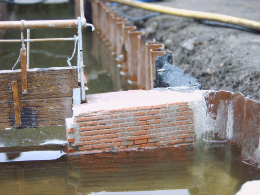

Hallo in die Runde
Wie gesagt, ich kann es selber nicht mehr mit ansehen.
Also los
Wehr-Rep-01 (UKB)
Die alten Knochen machen sich bemerkbar.
Aber jetzt sieht es einigermaßen gut aus.
Erschreckend, was so eine Kamera an Details sieht.
Ich werde nur noch von weitem Fotografieren.
Wehr-Rep-07 (UKB)
MFG
Alfred
