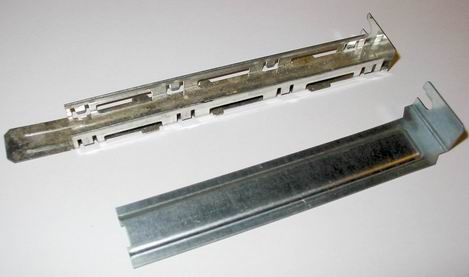

bkm
Beiträge: 1120
Re: Magnete bleiben an welchem Material am besten haften?
Beitrag von bkm »
jup Kühlschrank ist OK, 0815 Blech auch :D
aber für den Modellbau reichen ja vieleicht auch diese Teile :idea:
Einfach in den PECE eine Zusatzplatine einbauen dabei fallen solche oder ähnliche Teile an.
Vernickelt, verzinkt oder anders vergütet lassen sich die Dinger prima mit der Blechschere schneiden und auch problemlos löten :wink:
Magnete haften daran wie Pattex 8)
Bis dann denn
Peter (BKM)
