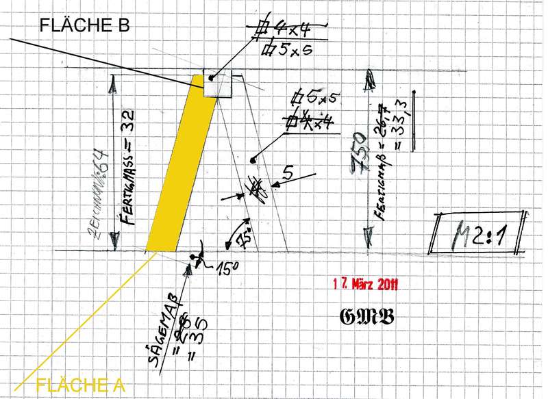

In nachstehender Skizze ist die Ansicht eines Beines gelb eingefärbt.
Das Bein besitzt an seinem unteren Ende die Aufstandsfläche 'FLÄCHE A'.
An seinem oberen Ende besitzt es die Auflagefläche für den Tragbalken
des Bockes, die 'FLÄCHE B'.
Gelbes Bein vom Bock (Oskar)
Ich habe mir zum Ziel gesetzt, die 'FLÄCHE A' möglichst rechtwinklig zur
'FLÄCHE B' anzufertigen sowie die Beine möglichst gleich lang zu gestalten.
Dazu habe ich die Fräse verwendet, weil meine handwerkliche Geschicklichkeit
erfahrungsgemäß viel zu wünschen übrig läßt.
Wegen des Staubsaugerlärms habe ich Gehörschutzkapseln getragen,
weil ich so viel Lärm bei dem Bißchen Fräsarbeit erzeugte. Dafür hat es aber
nicht gestaubt.
Habe Dank für Dein Mitgefühl!
LG
Oskar
