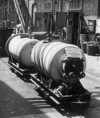

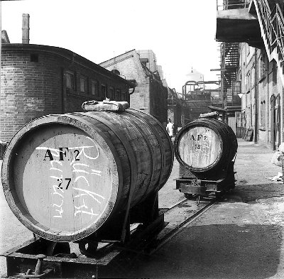

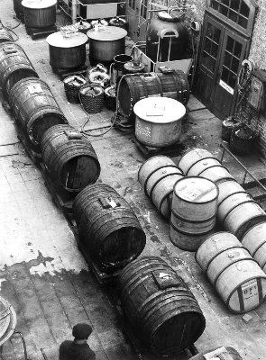

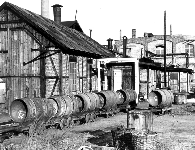

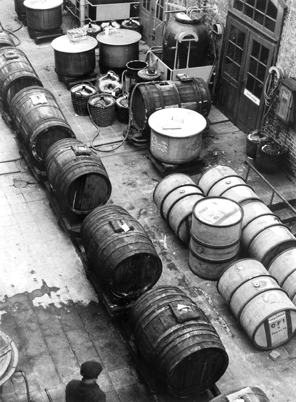

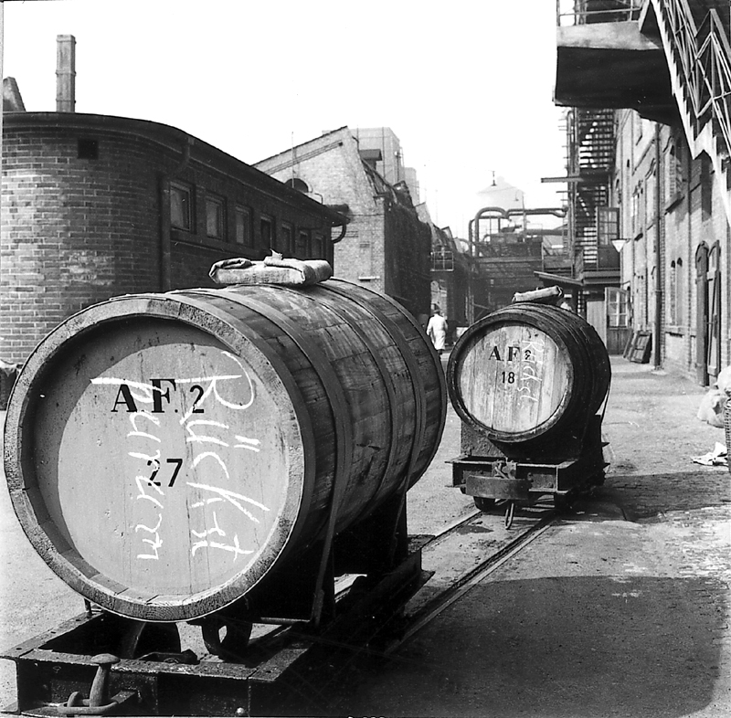

Hellau, Faßfreunde!
Zum Rosenmontag und aus Anlaß der schönen Faßparade hier, greife ich zurück
auf mein blauestes Buch – "Die Merck'sche Kleinbahn", in der es von Faßwagen
nur so wimmelt.
Für diejenigen, die es immer noch nicht haben, hier nur vier Beispiele,
welche Fässer man auf Feldbahn-Untergestellen montieren kann.
Zu beachten ist, daß die Spurweite der "Kleinbahn" bei der Firma Merck
ganze 50 cm ist, bzw. war – solange sie existierte.
Weiterhin viel Spaß am Faß
Berthold

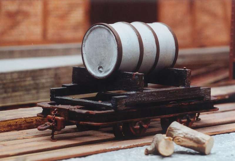

nach so vielen Fässern jetzt die Fertigstellung des Faßwagens nach einem Vorbild im Feldbahnmuseum Muttenthal:
Nach dem Grundieren des Fahrgestells und des LGB Faß´ sind jetzt auch die neuen Stahlradsätze farblich behandelt:
Neue Radsätze (Kellerbahner)

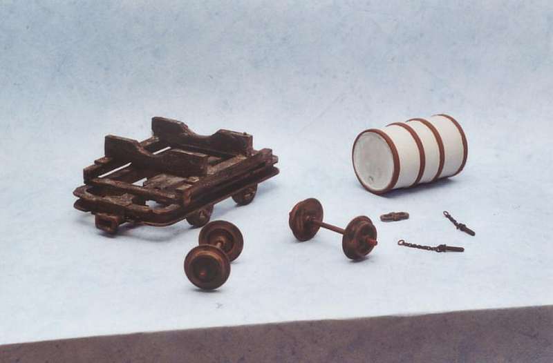

Im nächsten Schritt erfolgte die Darstellung der Faßreifen anhand der Vorbildfotos. Ein Gemisch aus 3 verschiedenen Brauntönen ergibt diesen Rostfarbton:
Teile bemalt u. l. gealtert (Kellerbahner)
Nebenher wurde das Fahrgestell und das Holzgestell weiter farblich behandelt und mit Pulverfarben angefangen zu altern.

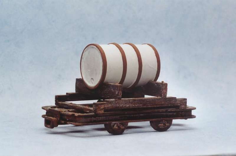

Die Teile wurden dann miteinander fest verbunden, d.h. verleimt. Damit ist der Wagen bis auf die Räder fast fertig:
Fast fertig (Kellerbahner)
Faß montiert und Faßreifen gestrichen, stärkere Alterung

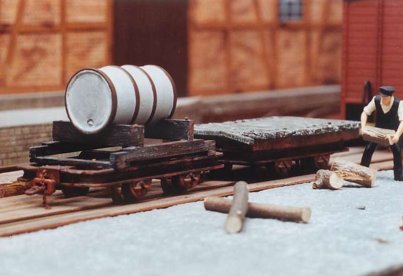

Nachdem die Räder montiert sind erfolgten noch letzte Verfeinerungen mit Pinsel und Pulver. Danach eine Komplettlackierung mit mattem Klarlack. Auf dem Abstellgleis sieht der Faßwagen dann so aus:
Fertig (Kellerbahner)
An den schon vorhandenen Flachwagen gekuppelt dann so:
Kleiner Bauzug (Kellerbahner)
Faßwagen an den Flachwagen gekuppelt.
Das Vorbild vom Anfang:
Feldbahnzüge 2 (Kellerbahner)
Als Anregung für einen Feldbahnbauzug !
Wie eingangs erwähnt war die Idee den im Museum zusammengestellten kurzen Bauzug nachzubauen. Begonnen habe ich eben mit dem Faßwagen. Was meint ihr ? Sieht doch einigermaßen aus, oder ? An die zwischenzeitlich eingestellten Bilder ähnlicher Nachbauten kommt er vielleicht nicht ran - aber Spaß gemacht hat´s.
Als nächstes habe ich mir den Lorewagen vorgenommen. Thomas und andere BB´ler bauen ja fleißig Super-Loren. Ich fang erst mal an zu versuchen wie man so ein Ding (Lore) aus Metall hinbekommt. Habe ich bisher noch nie versucht. Mal sehen ...
Gruß vom Kellerbahner

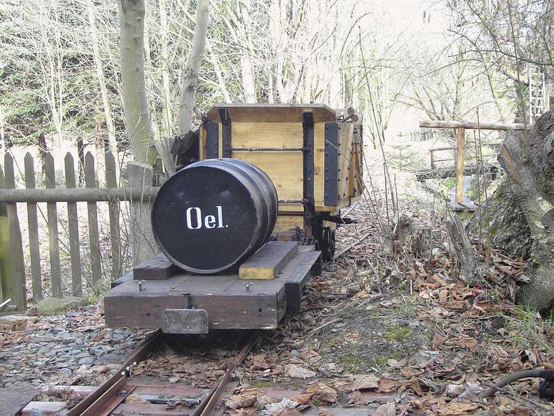

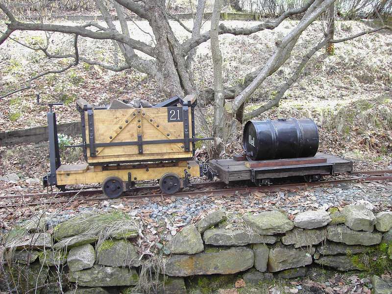

Einen Faßwagen kann ich auch vorzeigen, wie üblich für 260-mm-Spur.
Fa_wagen01 (maschinist)
Fa_wagen02 (maschinist)
Mit gefaßten Grüßen
Sven

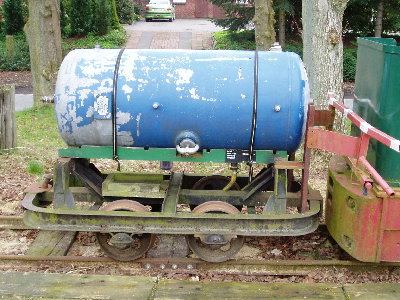

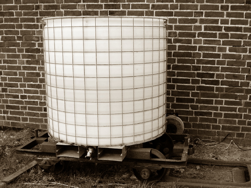

Hallo, ich habe da auch noch zwei Fotos von Feldbahnfaßwagen. Der Erste dient dem Transport und ( vor allem ) der Vorhaltung von Trinkwasser für ein nicht ans Wassernetz angeschlossenes Gebäude, der Zweite wurde zum Unkrautspritzen gebaut und dient bei entsprechender Wetterlage als Löschzug hinter dem Dampfzug, dabei läuft das Wasser durch die Schwerkraft und den Schlauch direkt ins Gleis, beim Spritzen findet noch eine Pumpe verwendung.
3.7.06: ich habe nach dem Serverumzug neue, verkleinerte Bilder geladen

@ Maschinist / Sven,
niedlich der Öl-Faßwagen. Gefällt mir gut.
Sieht für einen Nachbau machbar aus. Ist das wirklich 260 mm Spurweite
Habe ich noch nie gehört/gelesen, was aber nichts heißen muß - dafür gibt´s ja das BBF.
Ist 260 mm weit verbreitet ??

Mahlzeit Kellerbahner!
Ja es ist in der Tat 260-mm-Spur, ist schließlich meine Bahn. Weit verbreitet ist der Maßstab (1:2) nicht, doch stellt er für mich die ideale Baugröße dar.
Mehr zum Thema gibts im Forum, habe hier schon einiges vorgestellt...
phpBB2/viewtopic.php?t=5078
Gruß Sven
