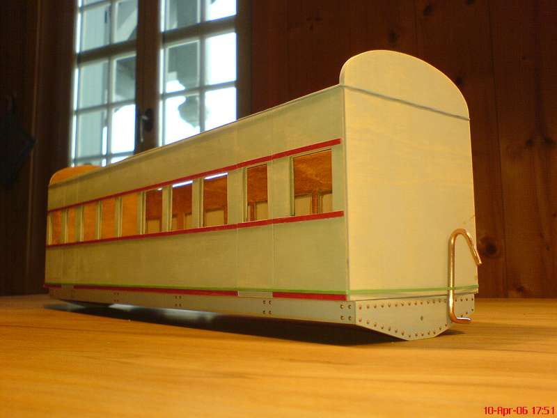

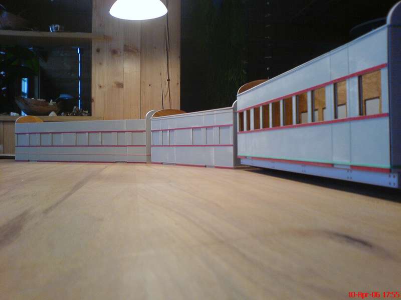

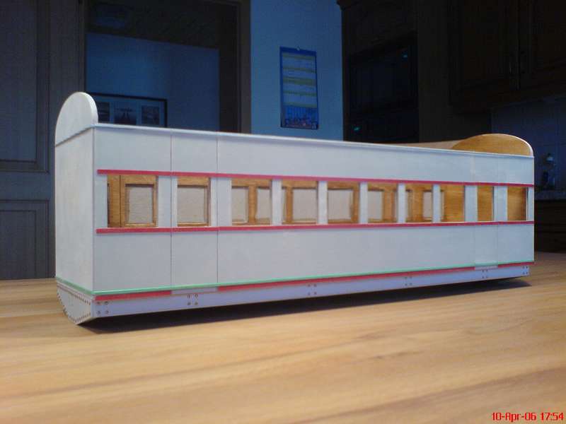

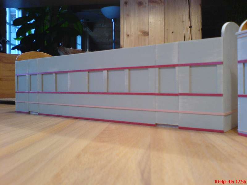

Meine Wagen nehmen zusehends ihren endgültigen Charakter an...
Gestern habe ich die Innenwände gebeizt und die Leisten auf den Aussenwände aufgeklebt.
Und jetzt gehts richtig los; die Gitter :!:
47 Fenster
gibt 94 Halter
und 188 Stege... :wink:
Aber meine Kamera :roll:
Die ist im Auto, das Auto ist in der Garage, die Garage ist weit weg...
Zum Schluss noch eine kleine Vorschau:

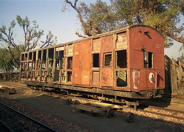

:arrow: :arrow: :arrow: So sehen meine Wagen in 50 Jahren aus (irfac) :!: :!: :!:
Vergammelter Personenwagen (binario uno)

binario uno
Beiträge: 260
Wohnort: Schweiz, Mittelland
Re: Indischer Personenwagen
Beitrag von binario uno »
Guten Abend Kollegen :D
Ich melde mich inklusive Kamera zurück... 8)
Jetzt kommt die Bildernachlieferung:
Ind (binario uno)

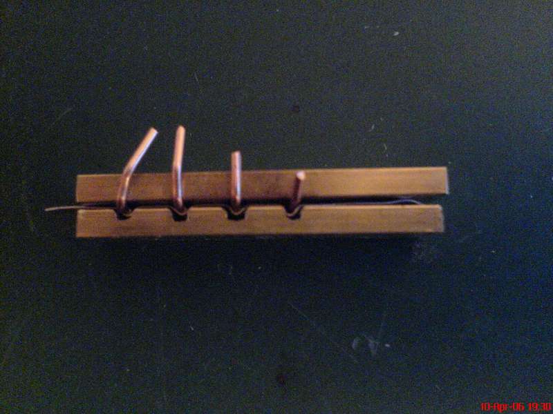

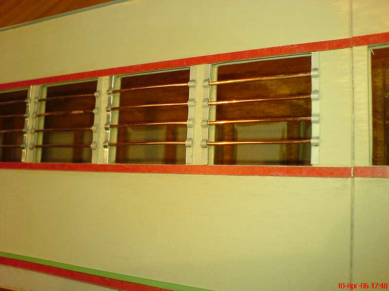

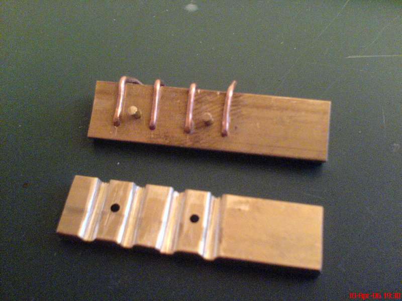

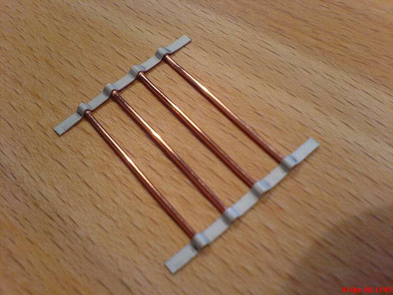

Aufgrund der Idee von Christoph (Regalbahner, siehe Beitrag weiter oben) habe ich ein Drückwerkzeug angefertigt.
DSC00222 (binario uno)
DSC00223 (binario uno)
Mit diesem Werkzeug werden die Befestigungsstege im Schraubstock geformt.
Danach wird gerichteter Kupferdraht eingeklebt. Das Ergebnis schaut wie folgt aus:

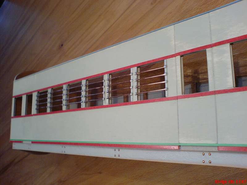

Ind (binario uno)

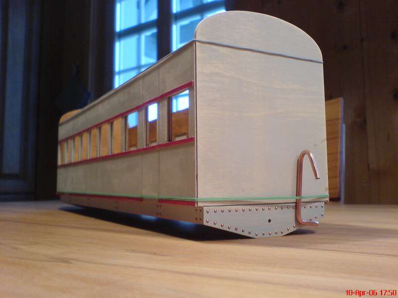

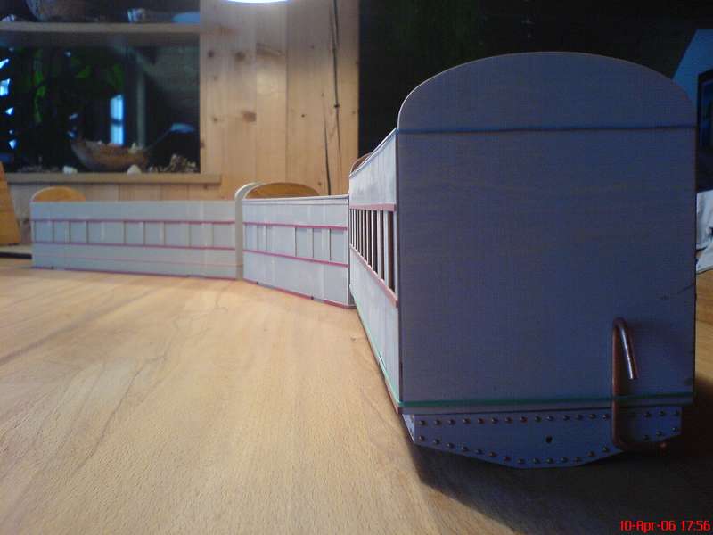

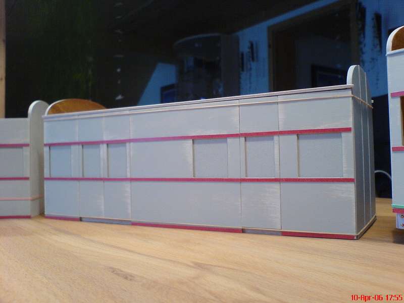

Jetzt noch ein paar Bilder vom derzeitigen Baufortschritt:
Ind (binario uno)
Ind20 (binario uno)
Ind22 (binario uno)
Ind36 (binario uno)
Ind37 (binario uno)
Ind39 (binario uno)
Ind40 (binario uno)
Ind42 (binario uno)
Viel Spass beim betrachten :lol: :lol: :lol:
PS: Die Wagenkästen wurden zwischenzeitlich um 11mm verschmälert und entsprechen jetzt den Vorbildproportionen :!: :wink:
Grüsse
BB&CIR
WR
Western Railway

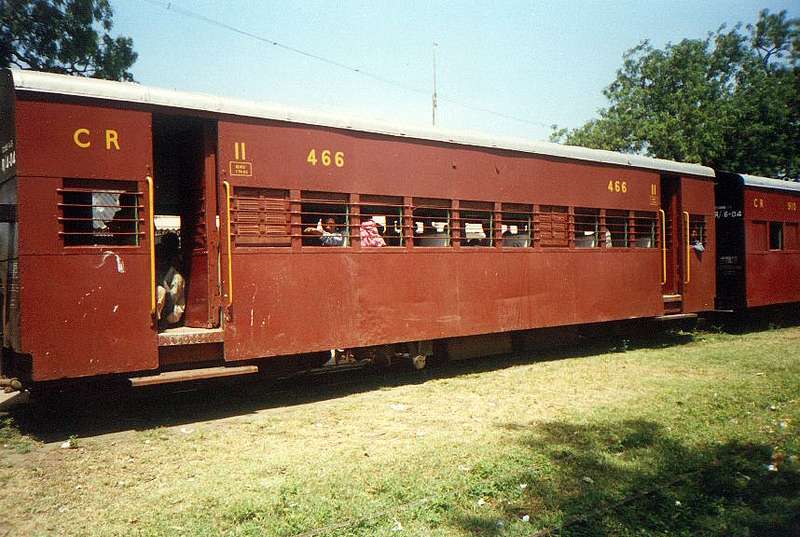

Da bin ich mir noch nicht 100%-ig sicher. Zur Wahl steht die Hausfarben der JHLR, und da ich der Chef bin, würde ich RAL 3011 sagen (dunkelrot, ähnlicher Farbton wie BVZ).
Der Andere ist das Braunrot der IR (Indian Railway)
NG_coach_CR_yavatma, irfac (binario uno)
