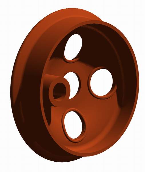

habe versucht, nach einer mir zugespielten Zeichnung einen Feld-, Wald- und Wiesen-Bahn-Radsatz zu entwerfen.
Könnte bei dem Bedarf der Renner werden.
Aber irgend etwas stimmt noch nicht so richtig.
Sind es die fehlenden Rippen?
Oder die Wülste um die Durchbrüche?
Das muß jedenfalls schnell noch geklärt werden bevor es zum Gießer geht.
Prellbock
Prellbock

Re: Feldbahnräder 350ø
Hallo Jungs!
@Prellbock: Ich habe ziemlich lange gebraucht, bis ich die zwei Fehler gefunden habe. Der Rostton ist noch nicht so ganz perfekt, aber vor allem, die Hülsen für die Treibstangen des Innentriebswerks für die "rasende Lore" an den mittleren Löchern fehlen noch. Dafür gefällt die Form sehr gut.
@Roller: Ich dachte, der Nebel habe sich gelichtet...? Vielleicht aber noch nicht so ganz, denn Du siehst ja, selbst bei Prellbock ist noch eine Kleinigkeit etwas "unklar".
Beste Grüße, Thomas
Beste Grüße, Thomas

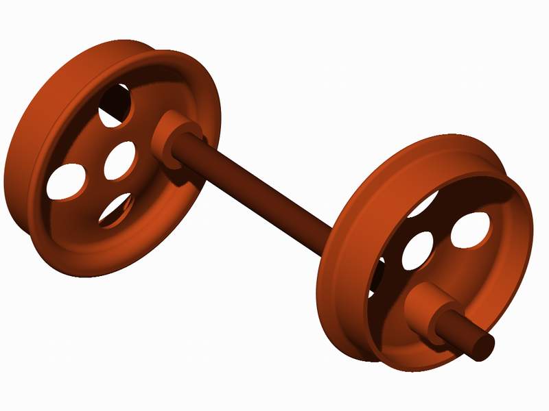

hallo Dachs,
nun vernebelt mir nicht alles.
Ich habe den Fehler gefunden.
Es lag an der Achse. Die muß gekröpft sein. Sonst eiert das Rad.
Deshalb schnell das Bild ohne Achse.
Aber bei einem muß ich Euch enttäuschen.
Das ist kein Entwurf für Euch. Da ist mir echt manches im Nebel.
Das ist ganz einfach ein Entwurf für...............
........TTf (Sorry. Aber IIf ist dann ein Kinderspiel)
Prellbock
hallo Dachs,
Prellbock
Hallo Thomas
und Achtung – Probleme lauern!!!
Der Einsatz der schönen Prellbockräder mit außengekröpfter Achse,
erfordert eine Verbreiterung des Lorenrahmens um den doppelten Kröpf.
Der errechnet sich aus dem unvermeidlichen Achsdurchmesser (DAun)
mal die doppelte Kröpfkonstante (Kot), durch Cosinus clara (Coc).
In unseren Fall DAun x 2 Kot : Coc = 2 x 2 x 2,1865 : 0,8746 = 10 mm.
Der Lorenrahmen wäre also tatsächlich 10 mm zu verbreitern, wenn
die Prellbock'schen Räder zum Einsatz kommen sollten.
Das muß gut überlegt sein – ich gebe da mal lieber keine Empfehlung ab.
Mit einem dreifach donnernden Hellau aus der Gegend von Mainz
Berthold
Berthold
