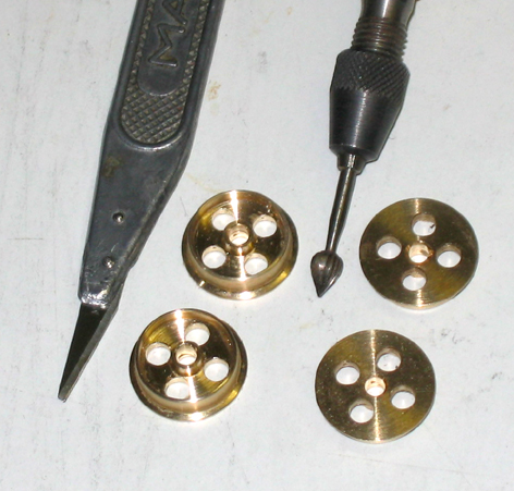

Hallo radlose Feldbahner,
ich kann hier die erfreuliche Mitteilung loslassen, daß ich einige neue,
sehr sauber gedrehte, grazile Feldbahnräder getestet habe.
Es sind Räder der Vorbildgröße 350 mm Durchmesser, und damit
bestens geeignet für Kipploren bis 1cbm und andere kleine Feldbahnwagen.
Sie haben genau 15,5 mm ø, Spurkranzhöhe 1,1 mm, 3 mm Bohrung
und kommen exakt und scharfkantig an, wie direkt aus der Maschine.
Man kann, wenn man will, die Bohrungen und den Laufring etwas entgraten.
Das ist, mit geeignetem Werkzeug oder feinem Schmirgelpapier,
eine Sache von Minuten.
Meine Exemplare sind aus Messing, das sich hervorragend brünieren läßt,
aber es soll auch, für Echtrostfans und bei genügendem Interesse,
die Räder in Stahl geben.
Äußerst erfreulich ist auch der zivile Preis von 7,20 € für vier Räder.
Vier Räder mit Achsen und Isoliermaterial sollen für 9,20 € kommen.
Das Ganze gibt es ab sofort bei fermatec-gawron@web.de
und ist wirklich sehr zu empfehlen.
Schöne geräderte Grüße
Berthold

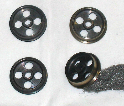

Hallo Berthold & Feldbahner,
habe hier auch so einen Satz in brünnierter Ausführung.
Ich finde die Ausführung sehr gut gelungen.
Leider kann ich im Moment kein Vergleichsfoto mit den Drobeck Rädern einstellen ( Digicam mag sowas kleines nicht).
MfG
Sandbahner
MfG
Sandbahner

@Berthold: schicke Räder! Und die Preise sind wirklich moderat.
@ alle: Ein Bild der Drobeck-Räder zum Vergleich gibt's hier: fotos/showphoto.php?photo=22999&size=bi ... hecat=6928 .

Hallo Berthold,Berthold hat geschrieben:Sie haben genau 15,5 mm ø, Spurkranzhöhe 1,1 mm, 3 mm Bohrung und kommen exakt und scharfkantig an, wie direkt aus der Maschine.
dabei habe ich noch 4 Fragen.
1. Bei scharfkantig und dieses besonders im Bereich der Spurkränze gehen bei mir sämtliche Alarmglocken an, denn das bringt in Weichen große Probleme wie ich leidvoll erfahren musste.
2. Die polierte Lauffläche schaut ja richtig goldig aus und deshalb meine Frage warum gibt es die Räder nicht in Neusilber. Neusilber lässt sich nach meinen Erfahrungen genauso hervorragend brünieren und das würde meiner Meinung nach das Aussehen noch verbessern.
3. Es gibt nach meinem Wissen keine Feldbahnräder, ohne Verstärkungsrippen und die fehlen mir hier doch sehr auf dem Bild.
4. Ohne Isolierung sind die Räder ja nicht im Modellbau zu verwenden, was ist hier angedacht?

Hallo Helmut,
Aber wer Streben möchte kann die ja nachträglich einkleben oder löten.
Ein Hinweis noch, die Radsätze sind nicht isoliert. Isolierbuchsen liegen aber meines Wissens nach der Lieferung bei.
MfG
Sandbahner
Im Gegenteil, nach meinen Recherchen auf Vorbildfotos haben die wenigsten Loren diese Verstärkungsstreben! Bei einigen sind sie so flach, daß man sie fast nicht sieht. Die Streben der Drobeckradsätze sind meiner Meinung nach überdimensioniert.3. Es gibt nach meinem Wissen keine Feldbahnräder, ohne Verstärkungsrippen und die fehlen mir hier doch sehr auf dem Bild.
MfG
Sandbahner

Das mit "scharfkantig" hat Berthold wohl nur auf die inneren Absätze zwischen Radscheibe und Laufkranz sowie bei den vier Bohrungen bezogen.
Das sollte die Isolierungsfrage beantwortenBerthold hat geschrieben:Vier Räder mit Achsen und Isoliermaterial sollen für 9,20 € kommen.
Der Spurkranz ist - wie ich finde - gut ausgerundet und schön glatt und sieht mindestens ebenso so gut aus wie der der Drobeck-Räder.Man kann, wenn man will, die Bohrungen und den Laufring etwas entgraten.
