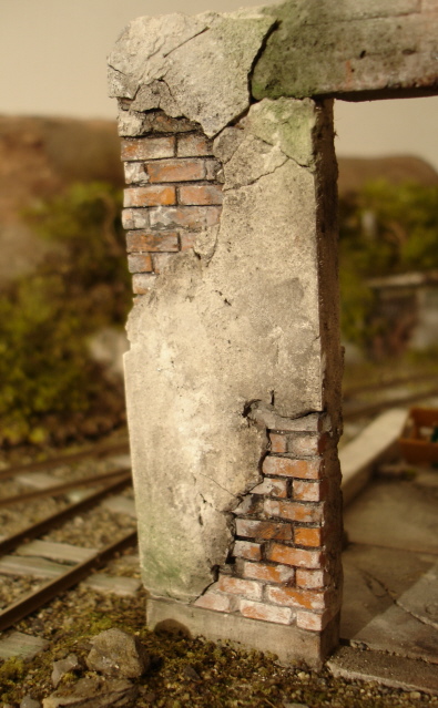

Noch eine Anmerkung zu meinem Arbeitsstil. Ich baue nicht das Original als Ebenbild nach, sondern ich gestalte gerne eine Karikatur mit realem Hintergrund. Ich weiss ,das hört sich jetzt sehr aufgeblasen an, aber mit dem Uebertreiben verschiedener Merkmale, kommt für mich erst so richtig Leben ins Modell. Zur Verdeutlichung meiner Aussage hier noch eine Detailaufnahme in welcher auch die echten Risse im Verputz zu sehen sind:
Lokschuppen16 (Marcel)

Marcel hat geschrieben:Ich baue nicht das Original als Ebenbild nach, sondern ich gestalte gerne eine Karikatur mit realem Hintergrund.
Hallo Marcel,
diese Technik werde ich mir merken. Damit werden mir so manche deiner Werke verständlicher. Ich freue mich darauf, die "Bruchstücke" in Frankfurt bewundern zu können und hoffe sie zusammen mit meiner Maekja ablichten zu können.

Was den Verputz betrifft, so verstehe ich nicht ganz den Schritt von Bild Lokschuppen 10 nach Lokschuppen 12 (weiter oben). Du hast doch bestimmt zuerst das Mauerwerk mit Ausblühungen versehen (super!) und dann den Verputz als dünne Gipsschicht erstellt, gebrochen, und aufgebracht? Und der Torsturz mit den rostigen Armiereisen ist echt Spitze. Der hält aber noch eine Weile.
Nichts ist so echt wie das Echte. Vor allem bei Gebäudeschäden.
Vielen Dank für die tollen Bilder und Beschreibungen und Grüße in die Schweiz!

Max 25 Kmh hat geschrieben: Du hast doch bestimmt zuerst das Mauerwerk mit Ausblühungen versehen (super!) und dann den Verputz als dünne Gipsschicht erstellt, gebrochen, und aufgebracht?
Max, sehr gut beobachtet und analysiert, dem muss ich nichts mehr hinzufügen, denn genau so habe ich das getan 8) .

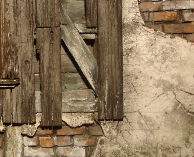

Nach einer schöpferischen Pause und verschiedenen Versuchen, habe ich für mich nun endlich eine Variante gefunden, um deckend gestrichenes Holz, einigermassen realistisch gealtert darzustellen.
Die Lindenholzleisten habe ich zuerst gebeizt und nach dem Trocknen mit flüssigem Abdeckfilm bestrichen. Anschliessend erfolgte der Deckanstrich mit Humbrol Nr. 64 matt. Weiter habe ich mit einem Skalpellmesser Verwitterungsfurchen ins Holz geritzt und mit einem 1mm Bohrer noch ein paar Astlöcher dargestellt. Mit einem Klebeband habe ich dann die Farbe an gewissen Stellen wieder heruntergeholt, um abgeblätterte und abgeschossene Farbe zu imitieren. 0.5mm Drahtstücke stellen die Nägel dar und mit Pulverfarben habe ich versucht noch einige Nuancen herauszuholen.
Ich habe bewusst an so einem kleinen Stück geübt, so kann ich nun die nächsten Wände in der gleichen Art in Angriff nehmen.

Marcel hat geschrieben: Die Lindenholzleisten habe ich zuerst gebeizt und nach dem Trocknen mit flüssigem Abdeckfilm bestrichen. Anschliessend erfolgte der Deckanstrich mit Humbrol Nr. 64 matt. Weiter habe ich mit einem Skalpellmesser Verwitterungsfurchen ins Holz geritzt und mit einem 1mm Bohrer noch ein paar Astlöcher dargestellt. Mit einem Klebeband habe ich dann die Farbe an gewissen Stellen wieder heruntergeholt, um abgeblätterte und abgeschossene Farbe zu imitieren. 0.5mm Drahtstücke stellen die Nägel dar und mit Pulverfarben habe ich versucht noch einige Nuancen herauszuholen.
Marcel, bitte sei ehrlich: Du hast das Orginal irgendwie auf 1:22,5 geschrumpft und dann auf Deine Module gestellt :respekt:

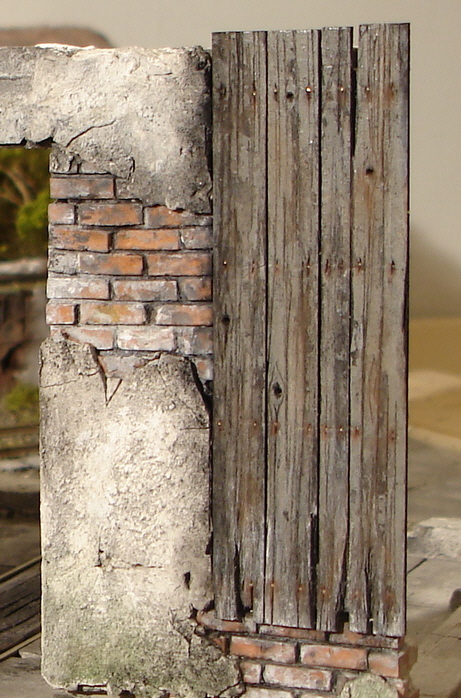

In der Zwischenzeit habe ich mit dem nächsten Wandstück in derselben Bauart begonnen, wie in den vorherigen Postings beschrieben. Wie immer arbeite ich dabei sehr unrationell, indem ich die einzelnen Detaile fertig gestalte, währendem nebenan noch das blanke Sperrholz zu sehen ist, aber mir macht diese Bauweise einfach mehr Spass. Aus diesem Grund zeige ich mal einen weiteren Detailauschnitt (bei welchem jedoch noch die Nägel in den Brettern fehlen :) ).
Lokschuppen17a (Marcel)

diesen Thread schau ich mir immer wieder begeistert durch. Mein Bildschirm ist ganz fettig, so drücke ich mir die Nase dran platt (HaHa). Einfach.... wow! Ich durfte das Werk ja im FFM bewundern, ich zeige die Bilder (siehe Galerie FFM 7.5.06) immer Leuten denen ich erzähle "da gibt es welche, die bauen Sachen, da kann der Foto richtig genau hinschauen, und du weißt nicht, ist das jetzt echt?"
Die deckend gestrichenen Bretter mit abblätternder Farbe sind einfach irre! Das braucht man ja auch für Wagen, also auch können will (ich kann bisher nur grade und neu...). Ich las verschiedentlich von Techniken, die mit Fixogum, Klarlack oder so abdecken, um dann schlecht haftenden Farbe wieder abzunehmen. Meine Farbe haftet aber immer ganz oder geht ganz ab. Was für eine Abdecklösung nimmst Du denn? Behandelst Du das irgendwie zwischen; macht Du was besonderes mit der Humbrolfarbe?
