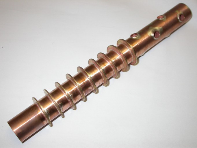

Aktuell bin ich am Bau meines Kessels. Das Brennrohr ist schon fertig und kommende Woche soll der komplette Kessel fertig werden.

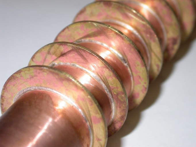

Mein Aktuelles Problem ist zwar nicht so bedeuten, aber ich möchte doch gerne wissen wie oder mit was ihr euer Messing nach dem Hartlöten behandelt um die roten Flecken darauf weg zu bekommen.
Ich koche das ganze Teil in verdünnter Zitronensäure einige Zeit, hab ich hier im Forum irgendwo mal gelesen. Dies entfernt das verbrannte Flußmittel recht gut.

Kolbenfresser hat geschrieben: Mein Aktuelles Problem ist zwar nicht so bedeuten, aber ich möchte doch gerne wissen wie oder mit was ihr euer Messing nach dem Hartlöten behandelt um die roten Flecken darauf weg zu bekommen.
Hallo Roland,
ich weiß zwar nicht warum du am Flammrohr die "roten Flecken" weg bekommen möchtest? Sieht doch keiner.
Aber, ein Tauchbad aus 1/5 Zementlöser(der aus dem Baumarkt zum Absäuern von Fliesen) und 4/5 Wasser hilft. Wenn du das Teil heiß darin "abschreckst" sieht es blitzblank aus.
Ralf

Hatte gerade kein besseres Bild als Beispiel, möche aber meinen Kessel nach dem löten blitzblank haben.
Was meinst du genau mit abschrecken?
Direkt nach dem löten wenn das Teil noch heiß ist?
Reinigst du deine Lötstellen auch mit diesem Zementschleierentferner von den Lötrückständen?
Die Lötrückstände entferne ich durch auskochen (30min) mit Zitronensäure aus der Apotheke, sieht danach aus wie auf dem Bild.
Roland

Kolbenfresser hat geschrieben: Was meinst du genau mit abschrecken?
Roland,
das "abkochen" kannst du dir dann sparen. Ja, der Zemententferner löst die Rückstände.
Ja, wenn das Teil noch warm ist, also das Lot erstarrt ist.
Achso, noch was. Es wäre besser gewesen, wenn du als Flammrohr und Quersieder Kupferrohr genommen hättest.
Meine Innenkessel sandstrahle ich und dann werden sie lackiert. Ist die beste Art zu isolieren.
Ralf

Das Flammrohr und die Quersiederohre sind aus CU nur die Ableitbleche sind aus MS.
Diese erste Lok wird wohl ohne Kesselisolierung auskommen müssen.
Aus was und wie dick machst du denn deine Isolierung? Ist es ein sehr großer unterschied ob mit oder ohne Isolierung?
Ich hoffe doch, dass mein Kessel auch ohne Isolierung einigermaßen Dampf produziert.
