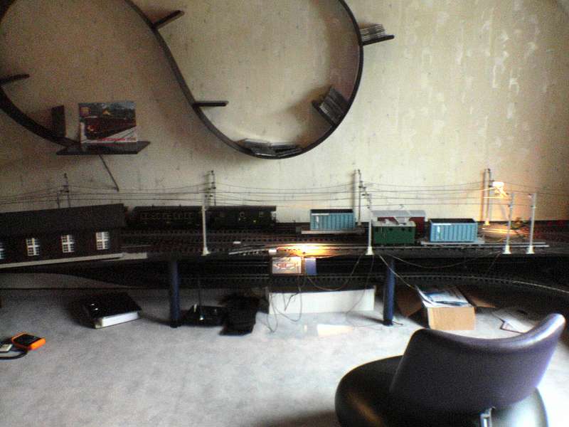

..ich versuche es mal: Ursprünglich ging die Anlage als Kreis immer an der Wand lang und auf der Bahnhof gegenüberliegenden Seite ging eine Steilrampe zum Schattenbahnhof herunter.
Die rechte Seite des Bahnhofs habe ich jetzt getrennt und eine Drehscheibe von Heyn eingesetzt, damit ist ein Umsetzen und Rangieren auf Meterspur möglich. Das vorderste Gleis ist für das Dreischienengleis der WAB und BOB reserviert - stimmt das ist nicht Grindelwald, sondern von Lauterbrunnen geklaut
. Auf der linken Seiten geht es nach der Ausfädelung aussen an der BOB Remise vorbei runter bis auf Fussbodenniveau - vor der Remise soll da Modul über eine Brücke erreicht werden. Eine Baustelle soll die Szenerie beleben - vielleicht sogar mit Hubschrauber als Baukran...
Eine direkte Umsetzmöglichkeit gibt es nicht - die Triebfahrzeuge der WAB werden über eine noch zu bauenende Krananlage umgesetzt... wie in Lauterbrunnen...
Innenanlage im Bau (ottmar)
..bitte das Chaos zu entschuldigen...

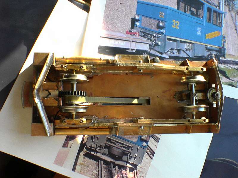

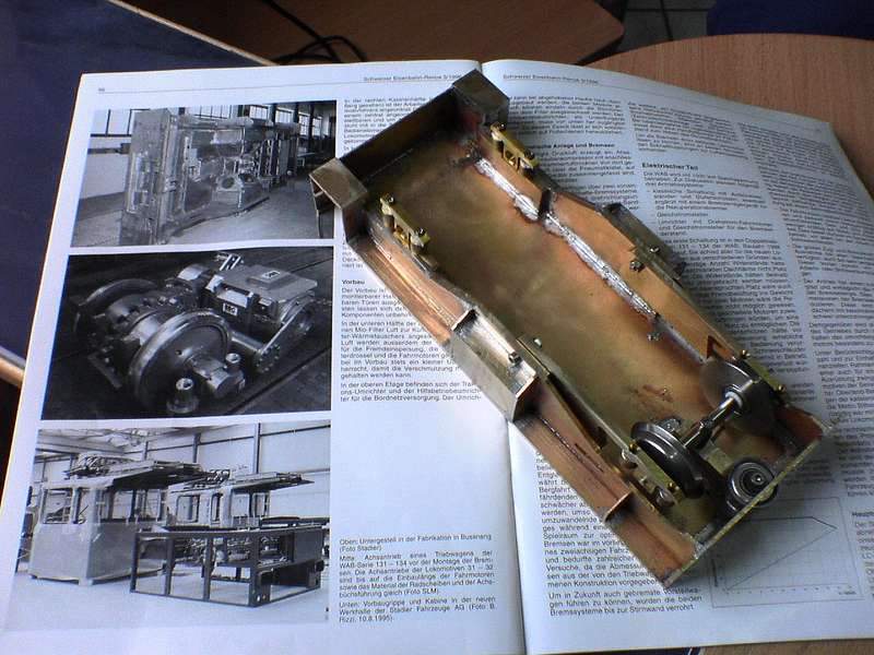

wieder etwas neues von der Wengernalp-Bahn. Kurz vor dem Start des Lauberhorn-Rennens ist der Rahmen und Antrieb der He 2/2 32 fertig geworden.
Das Antriebskonzept ist ähnlich mit der "alten" He 2/2 53. Angetrieben wird nur das Zahnrad, während die Räder lose auf der Achse (mit Kugellager) sitzen. Über den recht schrägliegenden Zahnriemen (www.lemo-solar.de) wird das Zahnrad von einem Faulhaber 2842 angetrieben. Die Achse selbst ist in den Radaufnahmen mittels Kugellager gelagert. Klingt kompliziert- war es auch, hab teilweise nicht ganz jugendfreie Flüche abgegeben - Die Stromaufnahme ist über Schleifer ähnlich wie bei LGB (sind auch gekürzte Schleifer von der Firma, wie oft mir beim Abdrehen und anschleißendem Zusammenlöten die Dinger aus Schraubstock flogen..).
Die Vorderachse ist direkt simpel: Eine Schurer-Achse als Ausgangsmaterial, abgedreht auf das richtige Spurmass zusammengedrückt, mit Kabel eingepresst und auf einen Conrad Gummipuffer (weich) zur Federung geschraubt. Die Radführung übernehmen die originalgetreuen Rahmenelemente (sind nur geschraubt).
Rahmen mit Antrieb He 2/2 32 (ottmar)
Ottmar

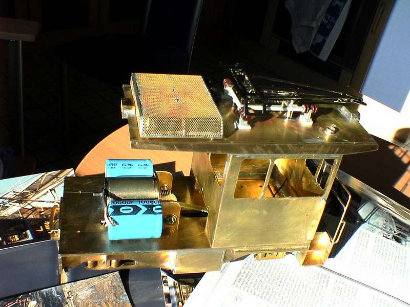

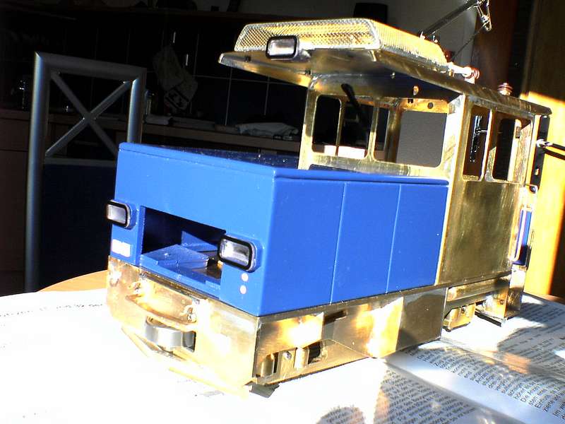

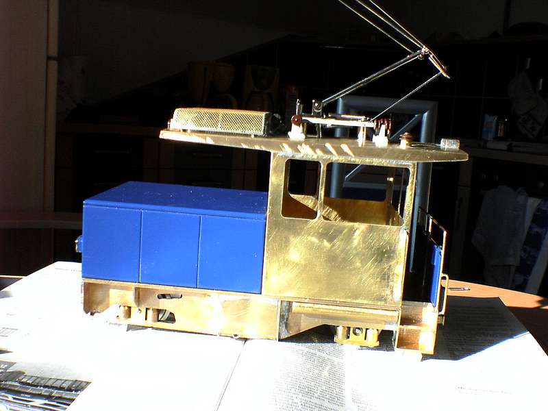

hier der aktuelle Zwischenstand der modernen He 2/2 32:
Alle Messingarbeiten sind im Rohbau abgeschlossen und auch die ersten Fahrtests sind sehr zufriedenstellend.
He 2/2 offene Haube (ottmar)
He 2/2 Rohbau fertig Seite (ottmar)
He 2/2 Rohbau fertig vorne (ottmar)
Ottmar

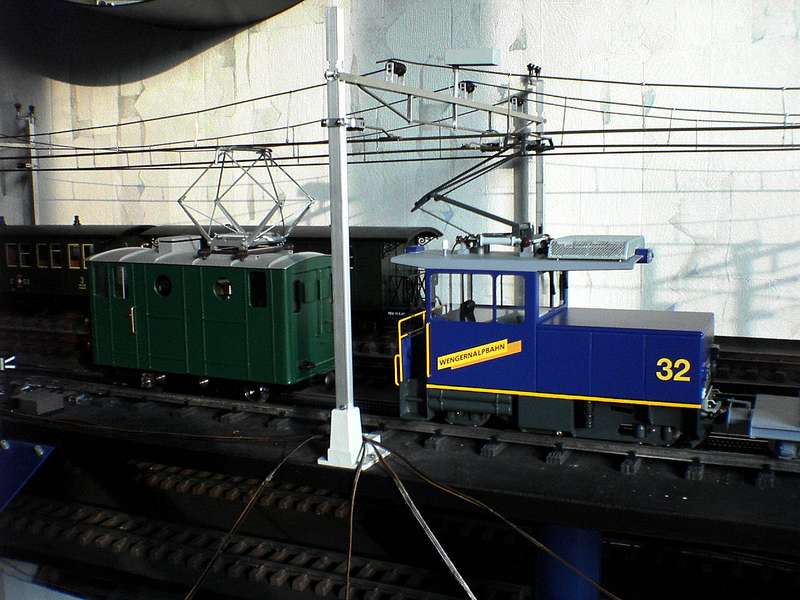

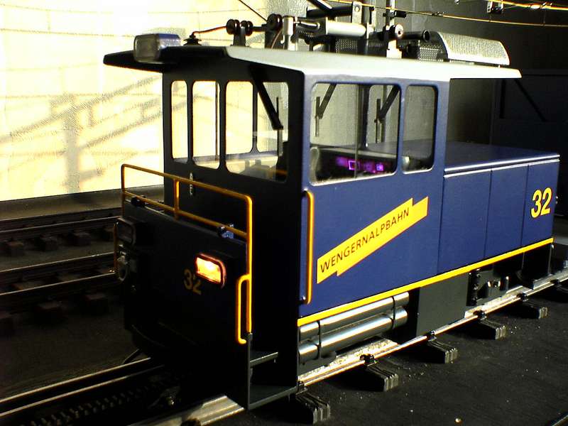

.. is fedisch...

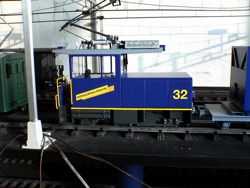

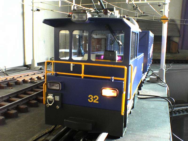

Gestern erfolgte die Fertigstellung der kleinen Blauen. Damit ist das Thema WAB erst einmal abgeschlossen.
Beide Loks (ottmar)
Containerzug (ottmar)
He 2/2 Führerstand (ottmar)
He 2/2 Rückseite (ottmar)
He 2/2 Seite (ottmar)
...leider kann man auf den Bildern nicht so richtig sehen, wie realistisch der Bildschirm in der Lok wirkt. Besonders abends im Dunkeln hat es was, dann noch der Sound ... Der ist übrigens von der RhB Ge 4/4 III. Past wunderbar. Wenn in Lauterbrunnen nicht genau hinsieht, glaubt man ein Glacier läuft aus, dabei war’s nur der Güterzug nach Wengen.
Bemerkenswert ist noch der Auslauf der Lok, bedingt durch das Hochdrehzahlkonzept hat die Lok bei Höchstgeschwindigkeit von 12 km/h (Vorbildgeschwindigkeit) einen Auslauf von fast 60 cm auf ebener Strecke. Damit überbrückt sie locker kurze Stromunterbrechungen. Andererseits läßt sie butterweich regeln um haargenau zu rangieren.
So das war dann. Als nächste ist ein Meterspur-Fahrzeug geplant, laßt Euch überraschen. Nur soviel so weit weg von der WAB wird es nicht sein...
Gruß Ottmar
