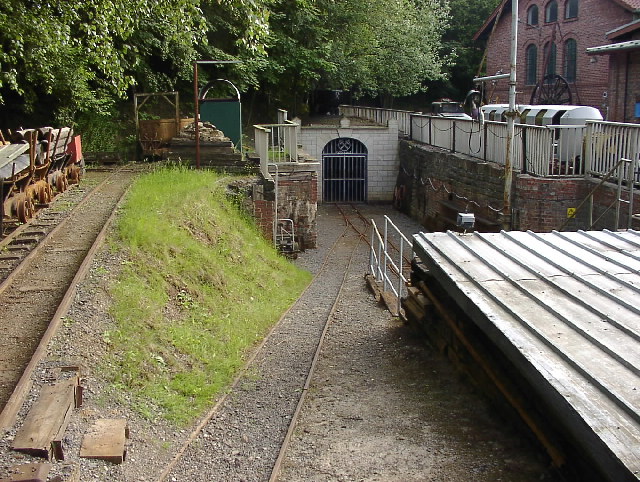

Schön, dass es mit Deinem Projekt Klosterstollen weitergeht. Wie ich sehe, hast Du ja auch eine enorme Steigung zu bewerkstelligen. Wird da tatsächlich eine Lok hochfahren?
Im Vorbild war es ja auch steil: fotos/showphoto.php?photo=10797&size=bi ... hecat=6264
ich dachte, Du bist im Urlaub!
Re: Projekt Klosterstollen
ich glaube nicht, das da eine Lok hochfährt. Wenn man sich das Bild genauer ansieht, sieht man ein Stahlseil in der Mitte der Gleise liegen. Auf den anderen Bildern in Helmut´s Galerie sieht man das Gleisende auch noch genauer und da steht dann auch die dazugehörige Motorwinde. Vor der Winde scheint eine Segment-Drehscheibe zu sein, mit der man die hochgezogenen Loren auf ein anderes Gleis rangieren kann (und alles Handbetrieb... )

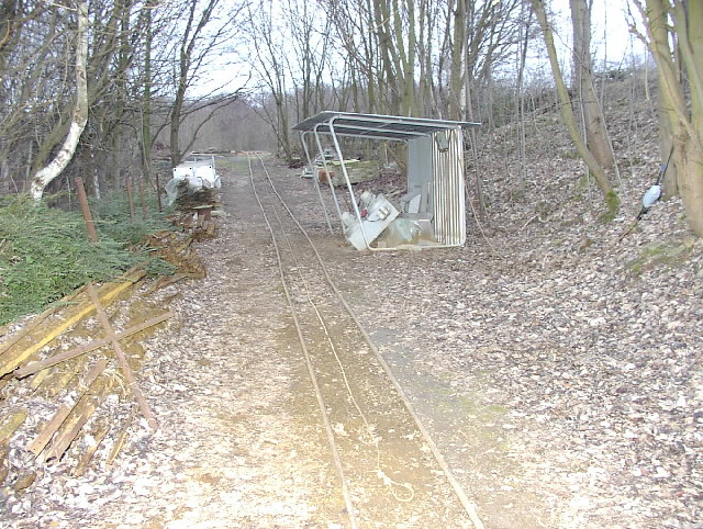

Ja ihr habt recht die Lok fährt nur unten.

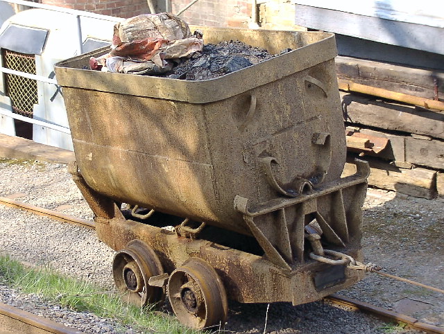

Grubenkipper (Helmut Schmidt)
Die Wagen werden wie man hier sehen kann mir einer Winde hinaufgezogen.
berggl03 (Helmut Schmidt)
Ein Blick von oben die Steile Rampe hinunter.

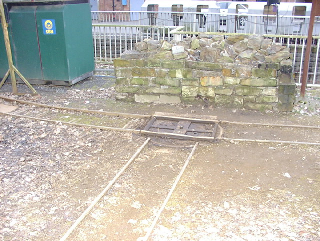

Auf der Schwenkbühne werden die Wagen dann mit der Hand zu dem richtigen Gleis geschwenkt.
berggl02 (Helmut Schmidt)
Mit der Hand zu dieser Drehscheibe geschoben.

Kannst du deinen Grubenhunt insbesondere die spezielle Kupplung näher vorstellen?
Danke
Gruß Michl
Danke
Gruß Michl
- Helmut Schmidt
- Beiträge: 3967
- Wohnort: Barsinghausen
Hallo Michel,highmichl hat geschrieben:Kannst du deinen Grubenhunt insbesondere die spezielle Kupplung näher vorstellen?
gern, inzwischen habe ich nach ersten Versuchen mit verschiedenen Techniken eine dem Vorbild entsprechende Kupplung.
Hier ist die Kupplungg am Wagen zu sehen, die Lok hat eine einfache Kette.
Diese Kupplung hat wie das Vorbild 2 Gelenke und entkuppelt so beim Auflaufen nicht so leicht.

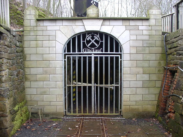

berggl08 (Helmut Schmidt)
Im Original is die Wasserseige vor dem Stollenmundloch mit Gitterrosten abgedeckt.
Stollenmundloch01 (Helmut Schmidt)
Stollenmundloch mit Gitterabdeckung im Modell.
Es ist für mich selbstverständlich, diese Gitterrosten natürlich auch absolut Modellgerecht nachzubilden. Dazu habe ich mir die Teile wie gewohnt gezeichnet und bei Thomas Engel ätzen lassen. Die Rosten entsprechen einem 30 mm Raster beim Original und sind sehr einfach zusammen zu setzen. Alle Stege sind in einem Rahmen gehalten und werden einfach um 90° verdreht. Der Rahmen braucht dann einfach nur noch zusammengeklappt und die Stege rasten ineinander. Außen herum einfach einmal mit dem Lotkolben herumgefahren und den Rand verlötet. Dann wird die fertige verlötete Roste einfach aus dem Führungsrahmen geschnitten und schon ist ein Stück Modelgitterroste fertig.
