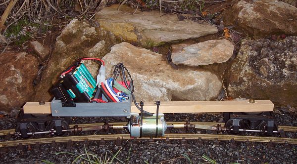

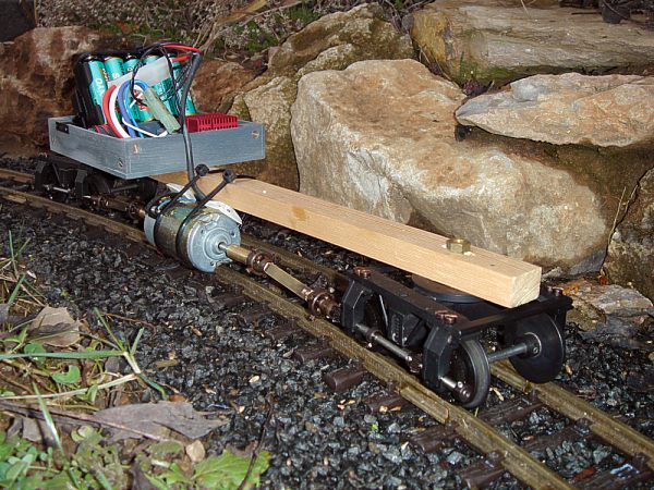

Hurraaaaa! Sie laufen!! Die Trucks meiner Shay laufen auf meiner Anlage wie geschmiert! Ein provisorischer fliegender Aufbau mittels Dachlatte, Fernsteuerung, Fahrtregler und Bühler Motor machts möglich. Nun lasse ich sie mal ein paar Runden drehen, meine...na nennen wir sie mal "SIDEWINDER DACHLATTE".
sidewinder action 2 (Reh)
sidewinder action1 (Reh)
Die nun fertig brünierten Trucks bekommen noch den unteren Rahmenteil und die Bremsanlage verpasst, zudem ist der endgültige Rahmen noch 7 cm kürzer, die Dampfmaschine ist natürlich nicht so breit wie der E-Motor. Ausserdem wird die Antriebswelle auch exakt fluchten, was mit dem E-Motor wegen seiner Dickleibigkeit auch nicht möglich war. Dadurch wird die Kurvengängigkeit noch unkritischer werden, vielleicht wird es die erste Shay, die R1 Gegenkurven schafft :-)
Grüss Euch, Reh

Hallo Reh
hut ab.Die Idee mit dem Einfahren ist einfach klasse.Aber auch der ganze Aufbau erinnert mich an Fidos Live Diesel Experimental.
Du hast nun den Live Steam Experimental enwickelt mit Dampf aus den Akkus.
Da bin ich mal auf den Weiterbau gespannt.So Bauberichte les ich sehr gerne und noch lieber schau ich mir Baubilder an.Da kann man immer noch etwas lernen.

Hallo Flachschieber,
danke fürs Feedback, ja, Du hast recht, zumindest eine ähnliche Vorgehensweise und es macht tierischen Spass Dachlatten auf der Anlage fahren zu lassen ;-)

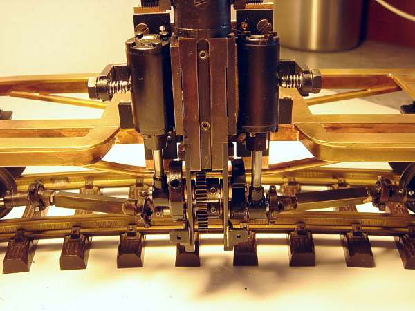

Hier nun ein paar Details:
Antrieb Shay (Reh)
Hier ist der Antrieb im R2 Innenbogen zu sehen, die Längenausgleichselemente der Antriebswelle sind hier maximal eingeschoben. Bei R1 gehen sie schon wieder etwas auseinander, da sie über die Mittellienie hinausschwenken. Dabei werden aber die Kreuzgelenke über Gebühr belastet und haben einen höheren Verschleiss. R1 geht, aber auf meiner Aussenanlage ist es nicht nötig.
Getriebe Shay (Reh)

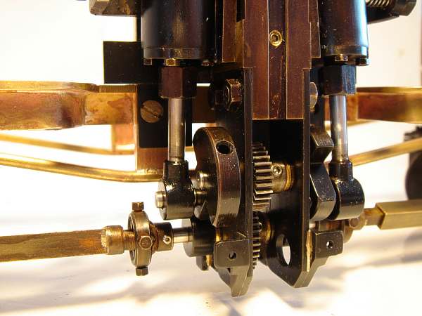

Hier sieht man schön die Untersetzung 2:1 auf den Antriebsstrang. Das hat gleich 3 Vorteile:
1. Die Maschine bringt mehr Kraft auf die Antriebswelle, eine weitere Untersetzung an den Drehgestellen durch die Kegelzahnräder von 3:1 führt dazu, das man die Räder schon bei 1 Bar Betriebsdruck nicht mehr händisch anhalten kann. Das birgt natürlich auch Gefahren, ich möchte zumindest nicht mit den Finger in die Antriebswelle geraten.
2. Die Geschwindigkeit ist vorbildgerechter, die oszillierende Modelldampfmaschine dreht ungleich schneller als das Original.
3. Das Fluchten der Antriebswelle ist einfacher zu erreichen, dazu habe ich die Antriebswelle etwas versetzt nach hinten unter die Kurbelwelle.

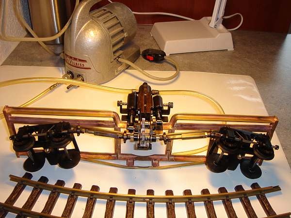

Probelauf Shay (Reh)
Und hier der momentane Zustand. Die Einlaufphase hat begonnen, 1Bar Druckluft auf die Maschine, immer schön Öl in die Zuluft und ab und zu die Drehgestelle geschwenkt. Ich hatte mich auf stundenlanges Einlaufen eingestellt, nötig waren nicht mal 5 Minuten. Nun läuft die Maschine just for fun auf dem Küchentisch und ich könnte stundenlang zuschauen. :lupe:
Ich hoffe es gefällt Euch, wenn auch ohne tuckern und blubbern.

Hallo Reh,
das sieht doch schon mal sehr vielversprechend aus.
Vorallem die Idee mit dem Antriebskonzept finde ich nett. Ist zwar nicht "Old Original", aber durch aus vorstellbar.
Ich bin nun mal gespannt wie das Maschinchen im Endzustand aussehen wird.

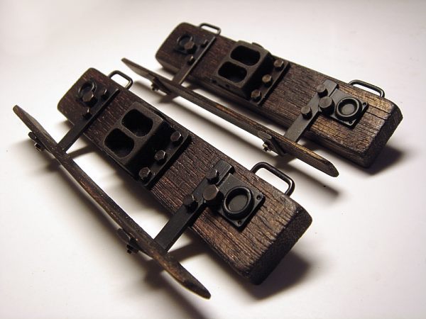

hier weitere Früchte meiner Bemühungen:
Pufferbohlen Shay (Reh)
Verwendet wurden Puffergewichtskupplungen aus Messing-Feinguss von Regner. Profile und Schrauben sind aus Messing und Kupfer, alles geschwärzt in der Lösung von Reppingen. Das Holz ist "Meranti" aus dem Fensterbau, gebürstet mit einer feinen Stahlbürste, dann abgeflämmt und geölt. Mit dem richtigen Zubehör alles ganz einfach...ach ja, ca 6 Stunden Arbeitszeit kommen noch dazu ;-)

Halllo Reh,
klasse! :top: :smt038
Auch die Farbgebung und die Holzstruktur sieht sehr überzeugend aus.
Die Details an der Pufferbohle lassen erahnen, wie die Shay später aussehen wird.
Ich bin gespannt, was als Nächstes kommen wird. Das ist Modellbau vom Allerfeinsten!
