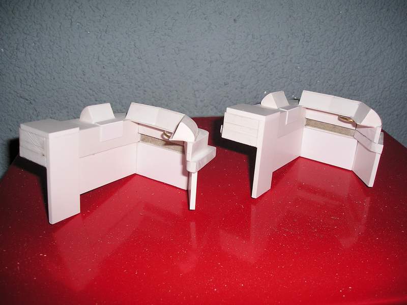

wie Andreas schon erwähnte, bin ich für die Front das Heck sowie für die Fahrerstände verantwortlich. Hier nun das erste Ergebnis.
Gruß Funke (Benny)

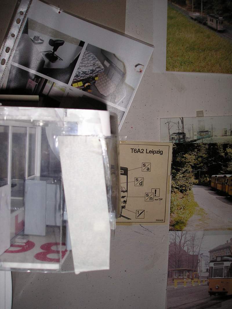

Beitrag von Funkenschleuder »

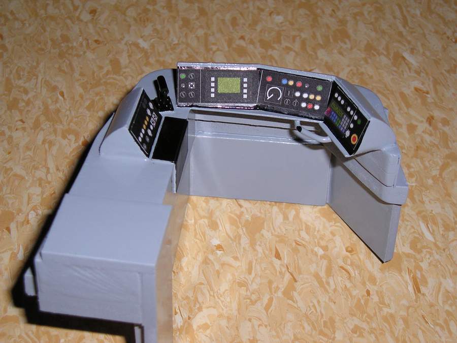

heut sind die Fahrerstände fertig geworden. Die Knöpfchen und Schalter wurden am PC gezeichnet, ausgedruckt und aufgeklebt. :D :D
Gruß Funke

Hallo Benny,
sieht toll aus.
Kannst Du auch für meinen Wagen einen Führerstand bauen?
Gruß :D :D :D

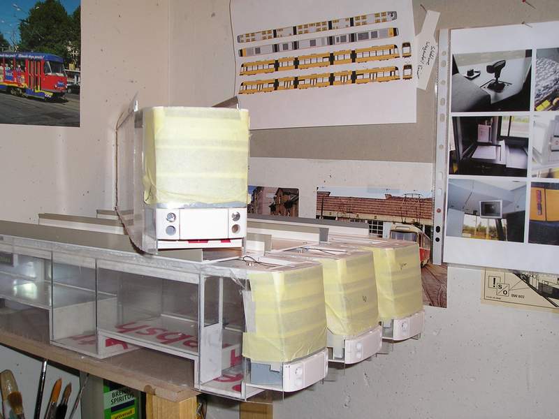

es gibt mal wieder ein paar Neuigkeiten zu berichten von unserem Projekt
NGTD12DD.

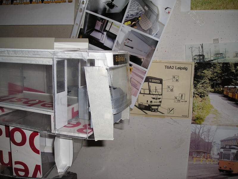

Die Frontscheiben bestehen aus 0,4mm Folie (die nimmt man eigentlich für so Fensterbilder), diese wird mittels Fön in die richtige Form gebracht. Nach ein paar Stunden und einigen Wutanfällen :aerger: hatte ich es dann geschafft :lol: :lol: .
Gruß Funke

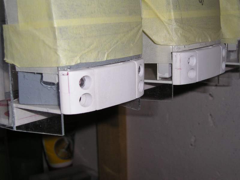

hat zwar ein wenig gedauert aber nun gibt es wieder Neuigkeiten zu berichten. In den letzten Tagen entstanden bei mir die Verkleidungen der Scheinwerfer an den Front- und Heckteilen. Sie bestehen aus aufgeschäumten PVC was dann mittels Feile in die richtige Form gefeilt werden muß :wall: .
Gruß Funke

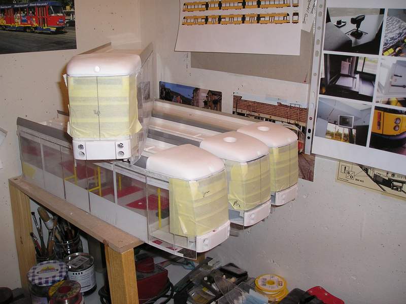

so nun war wieder einmal Bescherung und heraus gekommen sind 4 Dachhauben für unsere NGTD 12DD. Die Hauben bestehen aus Balsaholz (Kern), dieses wurde mit KFZ-Spachtel überspachtelt. Danach war dann wieder Schleifen, Schleifen, Schleifen......................................................angesagt :? .
Gruß Benny

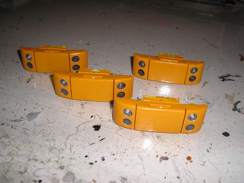

in den letzten Tagen stand bei mir das Lackieren auf dem Programm. Als Lack verwende ich Motip Autolack, der läßt sich eigentlich sehr gut verarbeiten, weil er sehr schnell Staubtrocken wird.
Gruß Benny :D

Hallo Funkenschleuder!
Hoher Respekt vor deinen Künsten. Nur habe ich eine Anmerkung zu deiner Lackierung: Sie sieht mir auf den Bildern sehr "orange" aus, obwohl sie doch im Original gelb ist..... Sieht das nur so aus oder was hat diese Farbe für einen Hintergrund?!?!?
Felix
