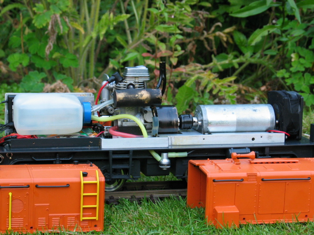

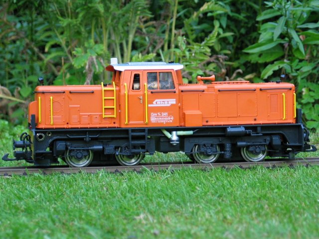

falls Du noch keine Idee hast, was Du mit Deinem Prototypen so anfangen sollst, dann hätte ich noch eine:
So was fuhr mal in grün auf der Brohltalbahn. Jedenfalls dürfte das die kleinste Lok sein, wo diese Art Dieselgruppe
noch rein passt. Die Lok ist mittlerweile 3 Jahre alt, darin unterscheidet sich die Technik gegenüber Deinem Prototypen. Deine Schwungmasse mußt Du dafür aber wieder auf Normalmaß zurückstutzen. Macht aber nix, bei Schwungmassen ist die Länge nicht so entscheidend, Durchmesser hat mehr Wirkung.
cp

Hallo cp,
die Lok kommt mir sehr bekannt vor. Die durften wir letztes Jahr in Schkeuditz bewundern. Es ist schon beeindruckt, wie viel Technik auf engsten Raum untergebracht ist. Der Tankeinfüllstutzen ist der Mitte ist interessant. Woher bekommt man so etwas?

Re: Fidos kleiner eXperimental Live-Diesel
Hallo Fido,die Lok kommt mir sehr bekannt vor. Die durften wir letztes Jahr in Schkeuditz bewundern.
stimmt, da hatte ich die Lok gerade ein paar Wochen vorher von Ottmar übernommen.
Von Graupner, Art. 1657 für das Zweiwegeventil auf dem Foto. Das Zweiwegeventil hat Ottmar nur wegen der besseren Verfügbarkeit eingesetzt, das Einwegventil, Art. 1666, tut es genauso gut.Der Tankeinfüllstutzen ist der Mitte ist interessant. Woher bekommt man so etwas?
cp

Wo bringst du eigentlich den Tank unter und für wie lange reicht der "Spritt"?
MFG Daniel
Hallo cp,
vielen Dank für die Info.
Hallo Daniel,
den Tank habe ich aus einem RC-Auto und hinten auf dem Brett montiert. Wenn man nicht gerade dauernd Vollgas fährt, reicht der Sprit ca. 60 minuten.

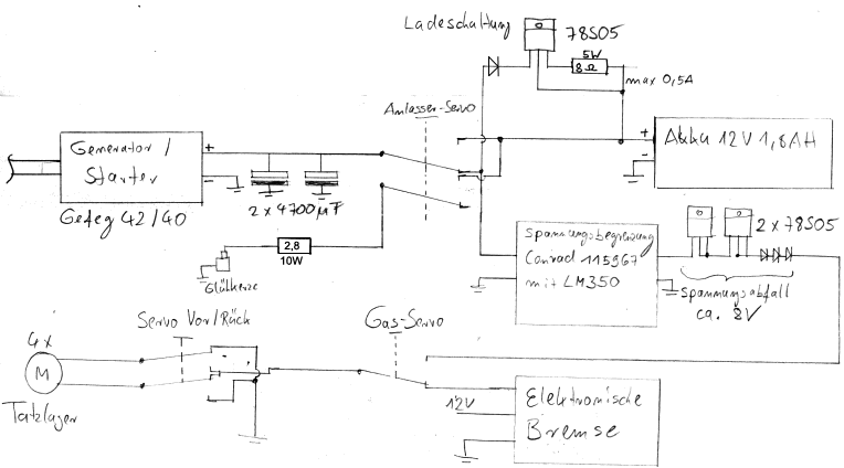

hier als Update die Schaltung mit den aktuellen Änderungen. Oben rechts sitze eine Diode und der Widerstand vor der Glühkerze hat nun 2,8 Ohm bei 10W. Sonst springt das Mistvieh nicht an, wenn es kalt ist
