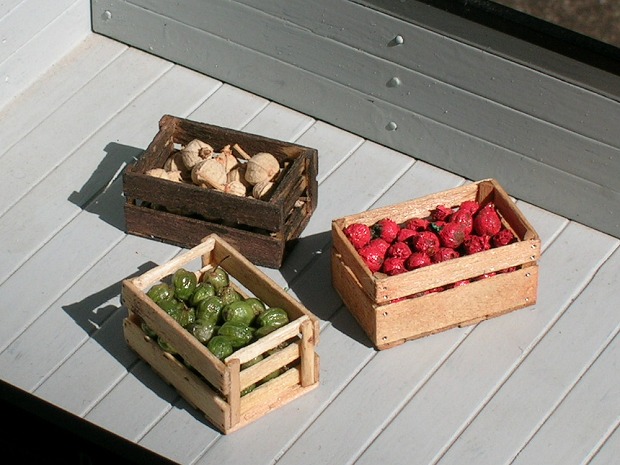

da habe ich doch noch mal versucht etwas Modell reales in die Kisten zu bekommen. Hier mein Versuch Salatköpfe zu gestallten. :roll:
Es handelt sich im Übrigen um angemalte Pfefferkörner. :wink:
Das dunkle ist das Ausgangsprodukt zum Vergleich.

Hallo Helmut,
sieht nicht schlecht aus!
Habe das Bild mal meiner Besten gezeigt und sie meinte spontan:"Das ist Kohl!"
Als Salat liess sie es nicht gelten. :twisted:
Also, haben wir es jetzt hier nun mit Helmut('s) Kohl zu tun? :roll: :lol:

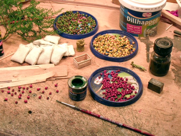

Nachdem Helmut seine Kohlköpfe (sind aber etwas klein, oder? Die Oma meiner Kleinen würde sich für solche Zuchtergebnisse jedenfalls schämen :P ) präsentiert hat, will ich auch 'mal andeuten, dass ich aktiv bin. Hier seht Ihr ein Bild aus der ersten Experimentierphase.
Bei den Äpfen und Tomaten handelt es sich ausnahmsweise nicht um Pfefferkörner, sondern um unreife Vogel-, Holunder- und andere Beeren. Diese wurden 24 Stunden in wasserlösliche, matte und klare Lasur mit ein wenig Spülmittel eingelegt und dann getrocknet. Ob's auch Dauer hält, muss sich noch weisen.
Wie die Säcke gebaut wurden, wird in einem separaten Beitrag verraten - denn noch trocknen die letzten vor sich hin, und das dauert drei Tage :shock: .
Der Dillhappen-Becher stellt den passenden Bezug zum Fisch-Thread her :wink: .

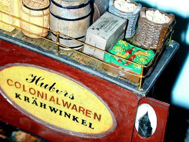

ich habe gerade Hubers Lieferwagen gefunden, der von einem Pferd gezogen wird. Auf der Dachgalerie werden u.A. landwirtschaftliche Produkte und Fässer mit eingelegten Heringen transportiert.
Gemüse (Otter1)
Alle Fotorechte: JZ
Die Gemüsekiste und die beiden Kartoffelkörbe stammen von Siku, der Weinkarton von HSB. Die Stützen für die Dachreeling stammen aus dem Schiffszubehör.

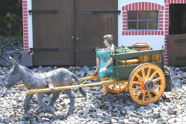

Eselskarren (Otter1)
Alle Fotorechte: JZ
Auf Bauer Wilhelms Hof werden die Agrarprodukte noch per Eselskarren zum Schmalspurbahnhof gerollt.

design-hsb hat geschrieben:ich denke mal für Kohl sind die Dinger wirklich zu klein, aber probieren geht über Studieren.
Dann probier's mal mit getrockneten Schälerbsen, erhältlich in jedem Supermarkt. Axhtung: Die bleichen am Licht aus und bedürfen der Nachlackierung, und wenn die Farbe zu nass ist, quellen sie auch nach Jahren Lagerung noch auf. Zu klein sind sie auch immer noch, aber entsprechend lackiert eignen sie sich beispielsweise für Rotkohl. Foto folgt.
@Jochen: Danke für den Link. Die Bilder sind teilweise etwas unscharf, und die Farben der Feldfrüchte wirken recht knallig.
Hier eine Warnung: Ich hatte da 'was von unreifen Vogelbeeren etc. geschrieben. Ich hatte die 24 Stunden in wasserlösliche Lasur eingelegt und gehofft, dass sie danach nicht einschrunpeln. Pustekuchen! Eine Woche lang ging alles gut, dann fand unaufhörlich der biologische Verfall statt :wink: .
Hier sind sie noch frisch:
Kurzum: Finger weg. Die Pfefferkörner sind wohl doch noch die bessere Wahl. Oder gleich zu lufthärtenden oder Ofen-trocknenden Massen greifen wie beispielsweise von Eberhard Faber (fimo® etc.). Auf deren Website gibt es ein gutes PDF mit Produkteigenschaften zum Download. Die URL der Website: http://www.eberhardfaber.de (editiert wegen vertipptem Link)
