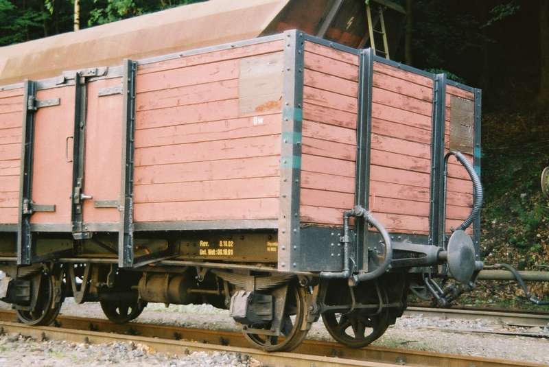

Hallo Marco,
z.B. die Achslager dieses Wagens liegen mir sehr am Herzen, da sie auch an fast alle Härtsfeldwagen passen:
Benötigt wird natürlich eine Ausführung in Messingfeinguss, die beweglich und gefedert eingebaut werden kann.
Hier finden sich diese Achslager beim DEV:
fotos/showphoto.php?photo=2818&size=big ... thecat=521
fotos/showphoto.php?photo=825&size=big& ... thecat=521
fotos/showphoto.php?photo=3376&size=big ... thecat=521

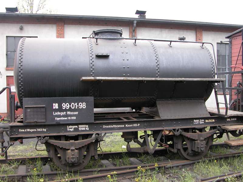

Re: V-Speichenradsatz (1000mm)
Beitrag von Bommel »
Flachschieber hat geschrieben:...Für den Kesselwagen gibt es auch gleich Lager ...
die Achslager des Kesselwagens ähneln sehr den Achslager, wie sie an vielen HFB Unterwagen zu finden sind. Bevor ihr das Rad nochmal erfindet, bitte mal prüfen, ob die evtl. passen könnten und euren Ansprüchen genügen würden :gruebel: :lupe: :
fotos/showphoto.php?photo=16801
fotos/showphoto.php?photo=18951
Breite ist übrigens 8 mm, max. Dicke des Achslagerbleches 1,6mm.
Leider nur schnöder Weißmetallguß :pale: :oops: .

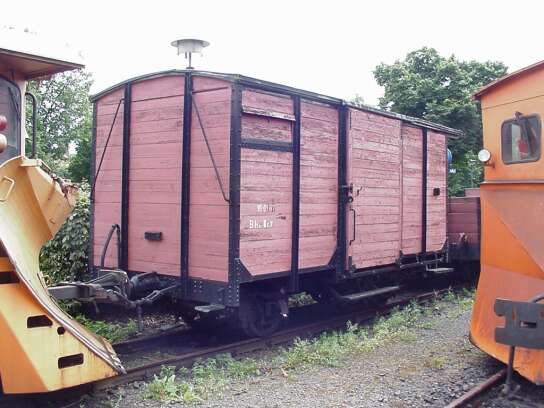

Moin!

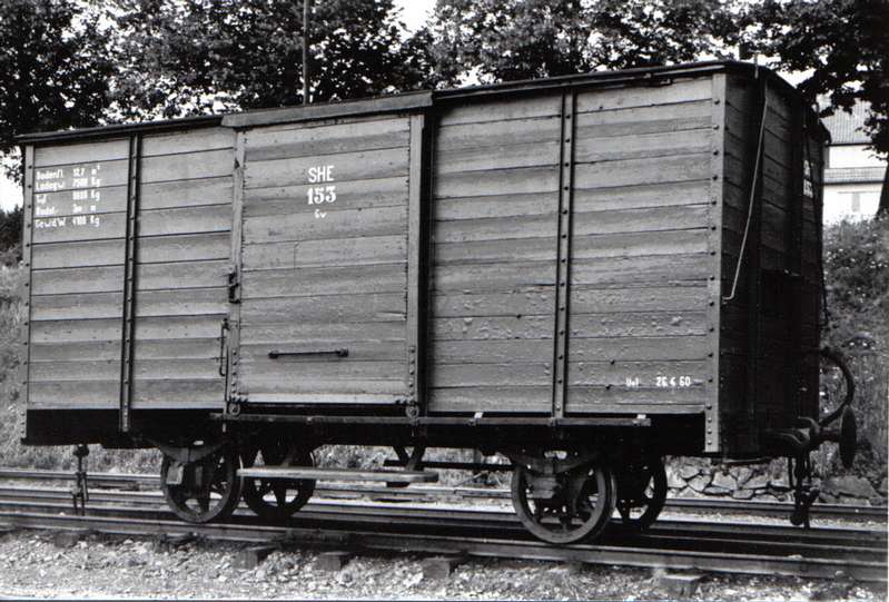

... auch diese Achslagervariante ist sicherlich interessant... soll ja bereis Laserwagen geben, unter denen diese
:lol: :lol: :lol:
F1000006 (HarzerRoller)
ehemaliger SHE 152, Quelle:http://www.harzquerbahn.tmfweb.nl/ (Feldbahn-Alex)
SHE_153 (Feldbahn-Alex)
zu finden sind...
99-02-72
99-01-77
SHE 154
SHE 153
Alexander

diese Variante gibts aber bei Reppingen.Da muß nicht nochmal Arbeit investiert werden.Jetzt mach ich erst mal die komplizierte Variante wie am Kesselwagen bzw die Härtsfeldachslager die mir persönlich mehr drängen.

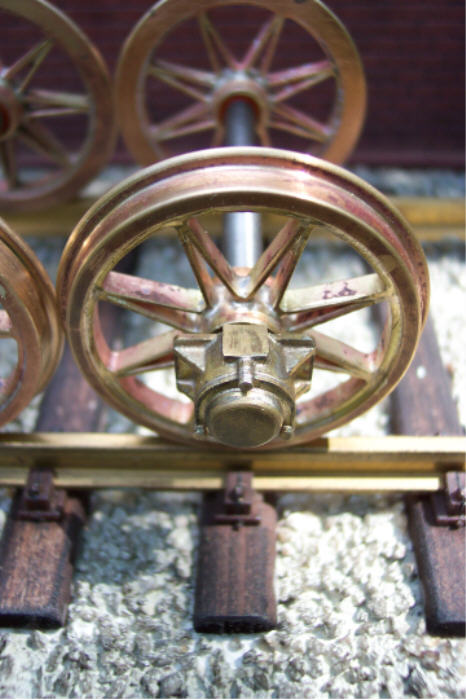

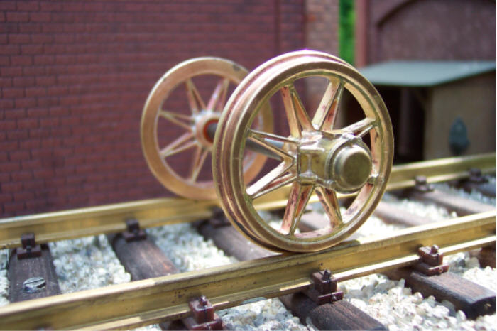

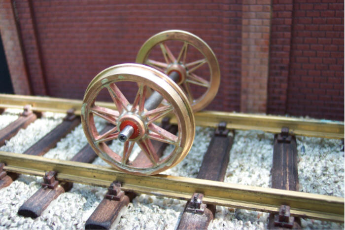

Beiträge: 2308
Hallo Buntbahner

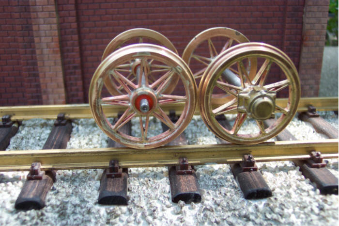

Nachdem nun der Eigenbau von Normalspurloks/Wagen (SpurII 64mm) in diesem Forum wohl nicht gewünscht sind (siehe:phpBB2/viewtopic.php?t=3557 )dürfte ich nachfolgende Bilder eigentlich nicht mehr veröffentlichen.Ich tu es trotzdem :wink: um zu zeigen das die Normalspur ebnso dazu gehört wie die Schmalspur.Insbesondere wenn man den Rollbock und Rollwagenverkehr nachbilden möchte. Wie an anderer Stelle schon bemerkt gibt es eine Benutzergruppe die sich mit 64mm Fahrzeugen beschäftigt.
Außerdem ist das Köf Projekt für viele wie auch mich der Einstieg in die 64mm Spur.
Aber nun zum Eigentlichen.Die V -Speichenräder die nun bis auf die Lackierung und kleine Verputzarbeiten fertig sind:
Das Achslager das an eienm Rad zu sehen ist gehört aber nicht zum vorgesehehn wagen sondern zu einem anderen 64mm Wagen.
Ihr seht die 64mm Welle kommt ins Rollen.
Isolier wurde mit einer Kunststoffbuchse die komplett fertig gedeht in die Räder eingepresst wurde.Danach wurde die Achswellen eingepresst.

Kommentare bestimmter Leute sollte man einfach überlesen. Aber Dein Radsatz ist wirklich eine Wucht. Das selbe gilt auch für Dein schönes Achslager. Ich kann mich da kaum sattsehen.
