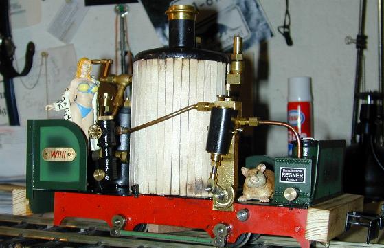

die Holz-Kaffee Rührstäbe aus der Metro (oder von der Aral-Tankstelle) sind vor einiger Zeit im Marktplatz der GARTENBAHN vorgestellt worden. Die Maße sind 140 x 5 x 1. Damit sind sie identisch mit den jetzigen MäxDudel Teilen, allerdings an den Enden nicht abgerundet.
Regner Kesselverkleidung (Otter1)
Sie lassen sich ausgezeichnet gleich Bündelweise mit einer Tischkreissäge ablängen oder mit dem Teppichmesser beschnitzen. Bei GARTENBAHN-Lesern scheinen die inzwischen paketeweise in den Werkstätten herumzuliegen.

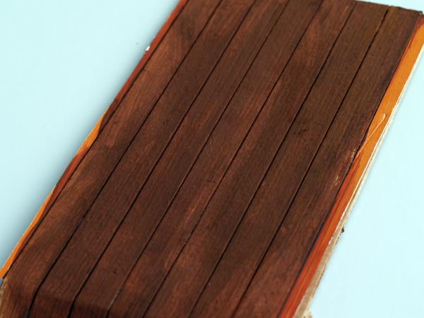

HI,
Das sind einzeln aufgeklebte Pappstreifen mit jede menge Farbe drauf
@Regalbahner: Wie findest denn du dies hier?
Holz-Test (Szigligeti Kerti Vasutak)

Hi Otter,
Ich würde der Holzverkleidung noch etwas Beize und zwei oder drei schöne Messingspannbänder zu Teil werden lassen. Das ganze dann noch lasiert, macht richtig was her. :top:
P.S.: Beim Anblick von deim Willi (nein nicht die Dame :oops: ) könne ich mich genötigt sehen mal eben Regner zu kontaktieren :mrgreen:

Beitrag von Otter1 »
Das ist doch noch Baustelle!!!! Die Holzverkleidung würde nach dem Anheizen bestimmt nicht ohne Spannspänder halten. Wird morgen sofort erledigt.
Premiere mit einem stilechten hölzernen Zug (T & D, Hamburg) wird Sonntag, 7.8.05 beim Firmentag von miha im Feldbahnmuseum Oekhoven sein. ( www.miha-modell.com ) Dann natürlich komplett mit Dach und Seitenverkleidung und Farbe aus den heimischen Naturfarbenkochtöpfen.
Ich muss natürlich wieder von 32 mm auf 45 mm umspuren, was aber jeweils in ein paar Minuten erledigt ist.
Den kompletten Umbaubericht gibt es dann dieses Jahr in der GARTENBAHN und nächstes Jahr in GARDEN RAILWAYS.

Jau , jetzt wird es sogar noch die "Nobelvariante" in Holz :wink:
@ Otter
Otter1 hat geschrieben:Das ist doch noch Baustelle!!!!
mach doch mal einen neuen Thread von dem g..len Stück auf :bindafür: :heiss:
