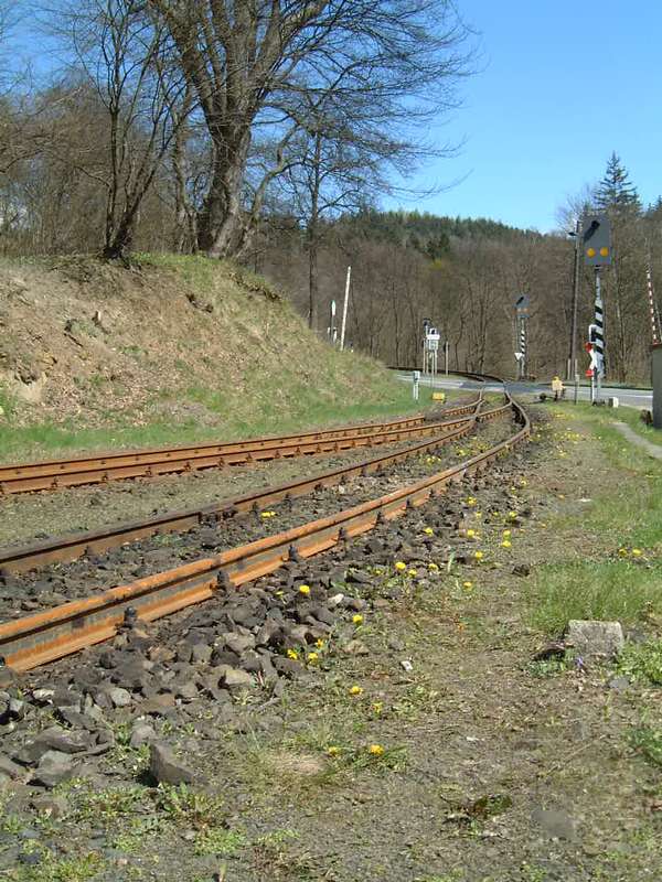

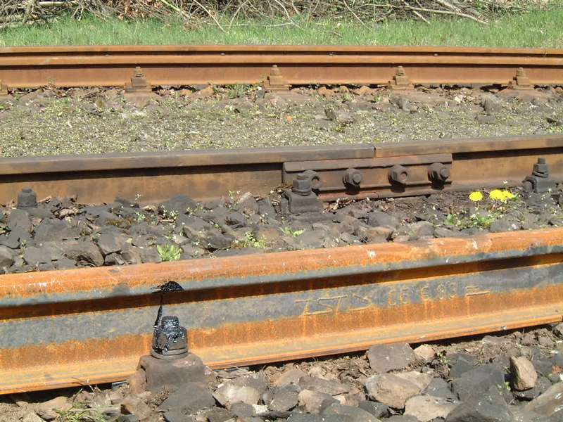

für die Nachgestaltung bei der Farbgebung eurer Gleise habe ich mich am Wochenende extra gebückt um folgendes Bild zu machen.
Mägdesprung April 2005 003 (HarzerRoller)
Teilweise neue Gleise in Mägdesprung (22.04.2005)Alt neben neu in der Frühjahrssonne
Und noch eines in der Gesamtansicht
Mägdesprung April 2005 002 (HarzerRoller)

Beiträge: 4449
Re: Gleisbau in Code 250
Hallo Roller
HarzerRoller hat geschrieben:Ich hoffe, dass die Mühe, die ich mir dabei machte, es wert sein wird :wink: :P :P :P
schon der Fettklecks und die Löwenzähne sind die Mühe wert :wink: :wink: :wink:
Solche Bilder braucht das Buntbahnervolk :D danke :!: :!: :!:

Hallo Dirk,
:gut: Genial! :biggthumpup: Danke. Jetzt weiß ich endlich, das ich mit meiner Farbgebung gar nicht so weit vom Original entfernt bin... :tanz:
