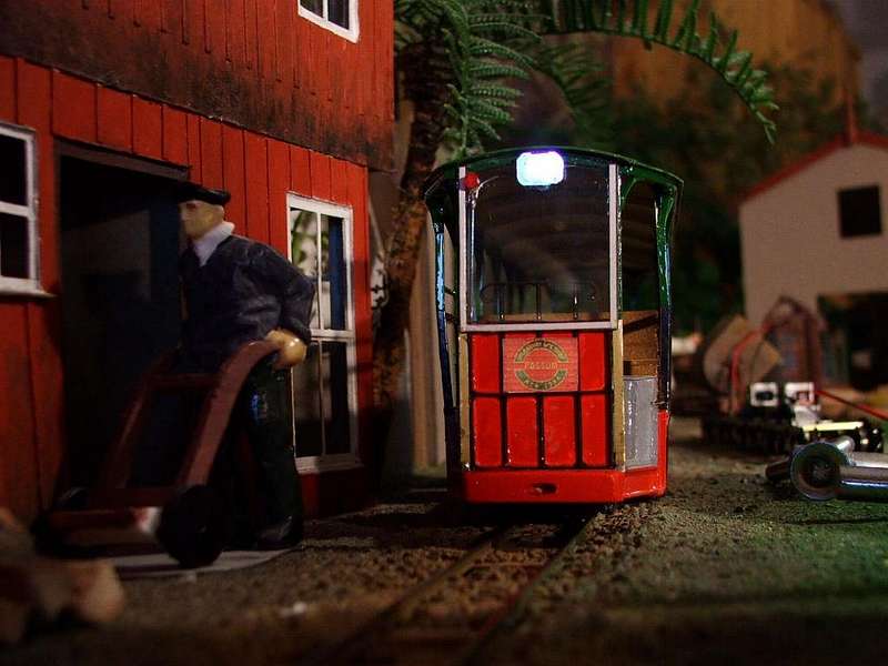

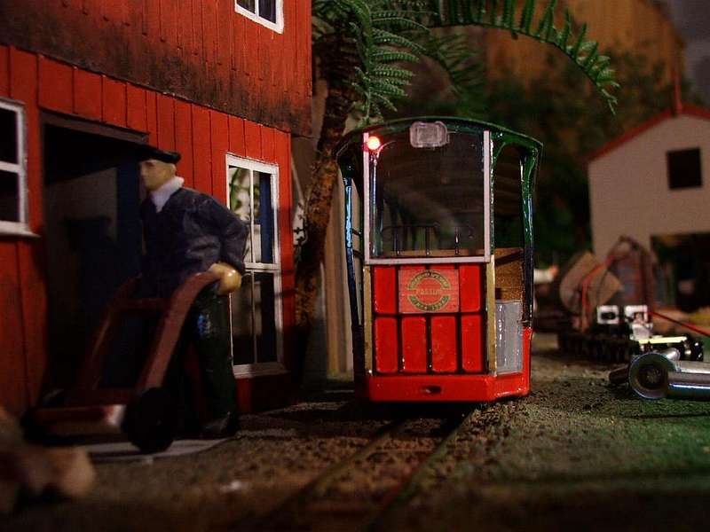

Die erste Frontscheibe nebst Beleuchtung sitzt . :D :D :D

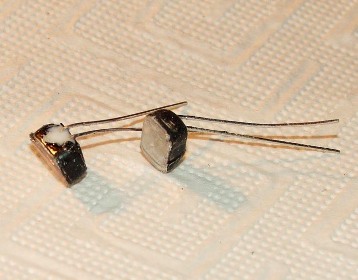

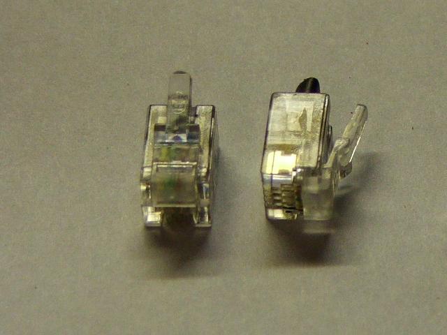

Zunächst möchte ich aber was zu den Scheinwerfern schreiben .
Grundmaterial waren Telefonstecker , ich glaube Westernstecker nennt man die .
Possum_44 (Regalbahner)
Diese wurden so zersägt , das der hintere , viereckige Teil , wo das Kabel
rauskommt übrigbleibt . Die Seiten wurden etwas abgerundet , von unten eine
mattgeschliffene weiße 3mm LED eingeklebt und danach wurde noch ein Stück Plastikfolie
als Streuscheibe vorne drauf geklebt .
Possum_47 (Regalbahner)
Das Ganze habe ich dann weiss gepinselt , damit es eine Art Reflektor wird .
Zum Schluss noch schwarzer Lack drüber (noch nicht ganz perfekt)
Possum_51 (Regalbahner)

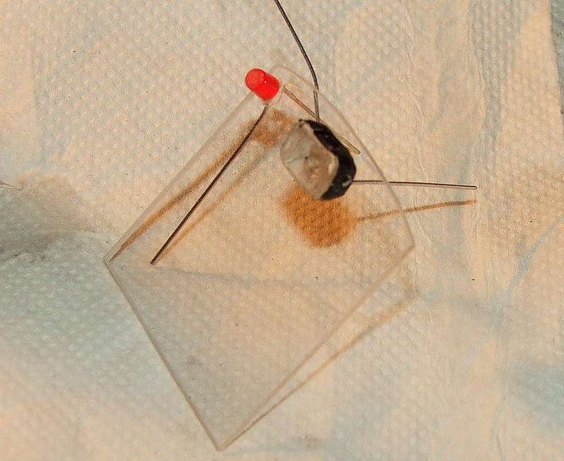

Die Scheibe wurde aus 'ner CD Hülle geschnitten und durch kleine Löcher die
Drähte der LED's gesteckt und mit farblosem Windowcolors verklebt .
Possum_52 (Regalbahner)
und da leuchtet der Scheinwerfer (original Autozusatzleuchte)
Die Kabel konnte ich einigermaßen verstecken (tarnen) . Hinter die Scheibe kommt noch
das Mikrofon und der Rückspiegel .
Possum_53 (Regalbahner)
Das Rücklicht ist eine 3 mm LED , der ich den Kopf plattgeschliffen habe .
Das Rot kommt auf dem Foto nicht so gut . Die Scheibe erhielt noch einen
Rahmen aus Alu (Pappstreifen) . Dies ist jetzt die Seite die immer bergab zeigt .
fotos/data/6451/567front_2.jpg

Aber das das Possum auch ein besseres Schild braucht , kann man auf dem
Nachtbild deutlich sehen :wink:
Danke und Tschau Christoph , der gerade mal wieder eingeschneit wird :twisted:

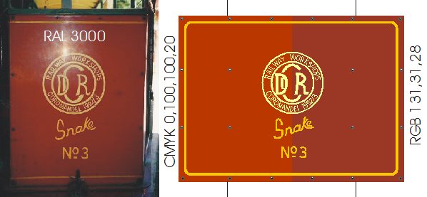

Hallo Christoph,
RAL3000 = RGB 131,31,28 = CMYK 0,100,100,20 :roll:
Was nun :nixweiss:
Bis dann denn
Peter (BKM)
Normal langsam
:snoopy:
Beiträge: 4479
Re: DCR Possum in (Gn15)
Hi Peter
das passt schon . Die Bilder von Paul sind eingescannte Fotos
und habe alle verschiedene Farben und Belichtungen . Sicher ist
sein Scanner ist auch nicht der allerbeste . Ich habe die Farben so
über den Daumen nach den Internet Fotos zusammengestellt .
Ausserdem sind die Fahrzeuge auch schon mehrmals umgebaut und
neu gestrichen worden . Wichtig ist nur , dass sie zu meinen verwendeten
Farben passen und bei deinen Testexemplaren ist das so .
Nochmal danke und Tschüß

was passt denn CMYK oder RGB
Regalbahner hat geschrieben:Hi Peter
Egal, habe beide Varinanten gedruckt.
Der Urwaldexperte relaxt, aber der Bärliner hat sein OK gegeben
Bis dann denn
Peter (BKM)
Normal langsam
:snoopy:
Beiträge: 4479
Ach so jetzt hab ich's kapiert :oops:
Also entweder stimmen meine Umrechnungstabellen nicht
oder ich habe mich verguggt :shock: :P
Eigentlich sollte das alles eine Farbe sein :nixweiss:

Regalbahner hat geschrieben:Ach so jetzt hab ich's kapiert :oops:
nö nö - haste nicht ;)
Der Wechsel von Farbräumen (RGB <-> CMYK) ist etwas, was man in der Druck- wie auch in der Videotechnik fürchtet wie der Teufel das Weihwasser :heiss:
Abhilfe schaffen da nur Normlichtbedingungen und das Kalibrieren aller beteiligten Geräte.
Ich denke mal die Farben kommen dem Vorbild sehr nahe und ohne jetzt Deinen wunderschönen Triebwagen beleidigen zu wollen ;) - aber dann wäre er glaub ich zu perfekt (meine bescheidene Meinung).
Schneegrüße aus Waldau
bahnrolli :flower:
Beiträge: 4479
Hallo Bahnrolli
Beleidigen tust du mich nicht tun :D :D :D
Ich finde , ich übertreibe es selber gerade ein Bisschen ,
was meinem Zeitplan überhaupt nicht gut tut :wink:
Aber keine Angst ich werde kein Pixelzähler und Bildschirmkalibrierer .
Peter hat eh beide Versionen gedruckt und wenns nicht ganz passt
dann kommt halt noch etwas subtropischer Dreck drauf :D :D :D
