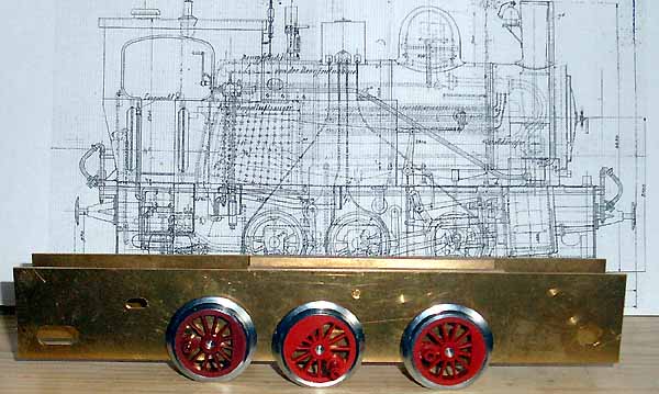

heute wurde am Pfiffi wieder etwas gewerkelt, nachdem eine Achsenlieferung eingetroffen ist. Jeder Arbeitsgang ist immer wieder spannend, weil sich erst dann herausstellt, ob die Überlegungen beim Entwurf des Fahrgestelles richtig waren.
Aber die Rahmenwangen passen auch, nachdem das Getriebe schon getestet werden konnte. Jetzt wird das so nach und nach "dauerhaft" zusammen gebaut und wenn dann den Motor noch befestigt ist, habe ICH gewonnen. Dann können die anderen Geschwister mit ruhigem Gewissen angefangen werden. :D :D :D :D

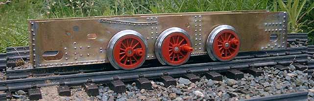

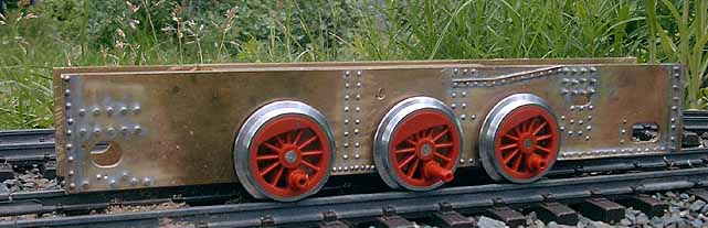

ich wurde heute gefragt, wie denn der Stand bei meinem Pfiffi-Projekt wäre.
Also das Fahrgestell sieht zur Zeit so aus:
Heizerseite
Lokführerseite
Die ersten Rollversuche waren fast 100%ig zufriedenstellen. 100% wären es gewesen, wwenn ich keine R1-Weichen hätte..... Also da werde ich mir noch etwas einfallen lassen müssen.
Hans-Jürgen :schaf:

Hallo Hans-Jürgen, :tach:
Was hälts du von einer Neubaustrecke???
Spass beiseite, dein Modell sieht schon toll aus. Die Nietarbeiten sind dann wohl reine Handarbeit oder?? :respekt: :respekt:
Gruss Volker

Hübsches Fahrgestell... :lol:
aber wieso macht Dir R1 Probleme :gruebel:
Da Du doch exact 1:22,5 baust :arrow: bei masstäblichen 475,56 KG mittlerer Achsfahrmasse solltest Du jeden R1-Bogen und jede R1-Weiche bezwingen können :twisted: :rofl: :rofl: :rofl:
Alexander
viereka z-Stellung
Beiträge: 1680
Re: Pfiffi 996101 und Fiffi 99 6102
Feldbahn-Alex tut geschreibselt habenn:
Da Du doch exact 1:22,5 baust bei masstäblichen 475,56 KG mittlerer Achsfahrmasse solltest Du jeden R1-Bogen und jede R1-Weiche bezwingen können
So genau brauch ich das Modell nicht darzustellen. Da reicht schon meine sanfte Hand und der dahinterstehende Körperdruck aus.
:D :D :D
Aber die Ursache wurde am Freitag im Modellbahnclub durch "Zerlegen" des Fahrgestelles schon gefunden. Es sind wenige 1/10 mm Messing, die nach Schkeuditz mit einer kleinen Schlüsselfeile entfernt werden und die jetzt die Seitenverschiebung der Achsen noch etwas bremsen. Eine Ungenauigkeit, die der Arbeit am Küchentisch geschuldet ist :D :D :D
Hans-Jürgen :schaf:
