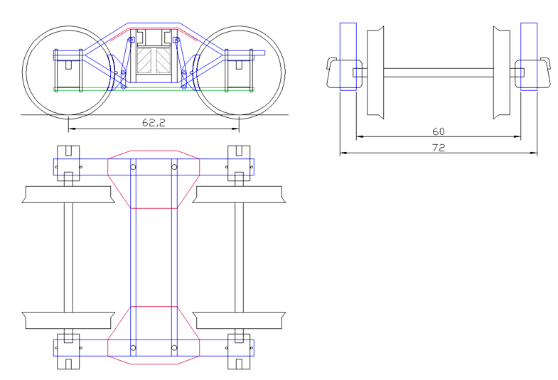

Hallöchen,
hier ist eine neue Version des württembergischen Diamond-Drehgestells:
Drehgestell 1400mm
Die Seitenansicht ist mit allen Details gezeichnet. In der Draufsicht ist mir nur das obere Blech wichtig und in der Seitenansicht die Achslager. Der Radsatz ist ein V-Speichenradsatz von Hübner.
Gibt es noch Verbesserungsvorschläge?
Thomas, vielen Dank für den Vorschlag, nochmal das Achslager des Mosbach-Wagens im Wangerooge-Buch anzusehen. Und ich bin auch sicher, dass dieses Mosbach-Drehgestell ZWEI Spiralfedern hat, obwohl man nur eine sieht.
Gerhard, herzlichen Dank für Dein Foto. Hier sieht man wunderbar die Konstruktion des Drehgestells. Mir war vorher nicht bewusst, wie aufwendig eigentlich ein Diamond-Drehgestell ist. Bei den meisten Modellen fehlen viele Teile.
Drehgestell 1400mm

Re: Diamond-Drehgestelle
Hi Fido,
Flächen mit AutoCAD zu füllen, ist gar nicht so schwer.
Du schreibst, Du hast die Zeichnung schon "in mehreren Ebenen", also Layern erstellt. So machst Du das auch mit den Füllungen=Schraffuren. Leg also für jedes Teil, bzw. Farbe einen eigenen Layer an. Setze einen auf "aktuell" und auf zum Schraffur-Befehl. Dort wählst Du am besten zuerst das "Muster" (z.B. Schraffur unter 45°, solid oder aber verschiedene Texturen), dann weiter Punkte oder Objekte wählen. Objekte funktioniert nur, wenn Du Dein Objekt (z.B. Rad) als geschlossene "Polylinie" gezeichnet hast. Punkte wählen funktioniert eigentlich immer, wenn Acad eine durch Linien auf der jeweiligen z=0-Ebene begrenzte Fläche gefunden hat. So kannst Du z.B. die Ansicht eines Rades schraffieren, indem Du nur die sichtbaren Flächen dieses Rades anklickst, so werden nur diese gefüllt und der Barren davor bekommt dann seine eigene Farbe (eigenen Layer). Die sinnvolle Funktion "Voransicht" zeigt nun, was Du angestellt hast. Solltest Du nichts sehen, kann das am Faktor der Schraffur liegen, den änderst Du und der Abstand der Schraffurlinien änder sich auch. Weiterhin kannst Du auch den Winkel der Schraffur angeben.
So gehst Du nun durch Deine Zeichnung und hast am Ende die Möglichkeit, jedem Layer/Schraffur die Farbe zu verändern oder zum Fräsen einfach alles auszuschalten und einzufrieren.
Soweit ein kleiner AutoCAD-Schraffur-Füllungs-Kurs. Viel Spaß auf dem Weg zum Erfolg. Bin gespannt...
´n Gruß vom Uli
´n Gruß vom Uli
Hallo Uli,
Hallo Gerd,
wahrscheinlich oute ich mich gerade als echten DAU. Die Ebenen sind ja kein Problem. Das Füllen meiner Objekte auch nicht. Aber ich bin zu doof, meine Objekte in die richtige Reihenfolge zu bringen. Schließlich soll z.B. das Achslager vor dem Radsatz stehen und diesen verdecken.
In Corel kann man ja einfach die Objete nach vorne und hinten setzen. Bei Autocad LT 2000 habe ich nix gefunden. Auch nicht, um die Ebenen in eine bestimmte Reihenfolge zu bringen.
PS: Gerd, ob ich diese Zeichnung auch richtig umsetzen kann, ist wieder andere andere Geschichte
Hallo Gerd,
Hi Fido,
das mit der Reihenfolge ist so ´ne Sache. Acad 2D hat alles auf einer Ebene und die Reihenfolge des Zeichnens ist da, solange Du an der Zeichnung arbeitest. Es gibt da den Befehl unter Bearbeiten-Alles Regenerieren- der zeigt Dir die Lage aller Dinge an, Du kannst auch im Plott-Menü Linien verdecken einschalten und Dir das in der Vorschau ansehen. Mehr ist da nicht drin und meistens Zufall, oder wie Du zuletzt gezeichnet hast. Wenn Du verschiedene Ebenen willst, mußt Du 3dimensional arbeiten, Du verschiebst die Ebenen mit Deinen objekten in der Höhe (z-Achse), was aber Auswirkungen beim Fräsen haben könnte. Zum Fräsen in der richtigen Reihenfolge gibst Du die Farben an, nach denen gearbeitet wird. Wenn es Dir nur um die Darstellung geht, dann ist die Verschieberei in z-Richtung ´ne Möglichkeit, sollte aber zum Fräsen alles wieder auf z=0 stehen.
Ich merke gerade, daß das hier vom Diamanten-Thema fortführt. Beí Interesse können wir ja die Sache unter ´nem neuen Titel vertiefen. Soweit.
´n Gruß vom Uli
´n Gruß vom Uli
Hallöchen,
nach dem ich den entscheitenden Tipp bekam, das man in Acad unter dem EXTRA Menue Objekte einfach nach hintern oder vorne stellen kann, konnte ich die Zeichnung noch etwas hübsch machen.
Es ist erstaunlich, wie viele Teile sich an so einem Diamond-Drehgestell befinden:
Mensch Fido, das siehr ja phantastisch aus, das als 1:1-Plot dekoriert jede Wand imposant. ´n Glückwunsch von mir!!! Jetzt habe ich auch was dazugelernt, was das Vor und Zurück betrifft - kommt davon, daß ich diese Funktion bisher nicht gebraucht habe. ´n Dank von mir!!!
und ´n Gruß vom Uli
und ´n Gruß vom Uli

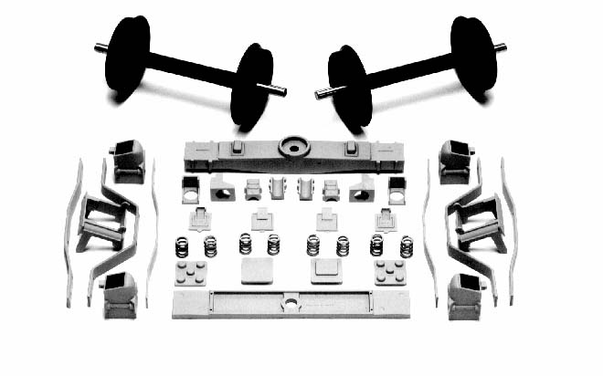

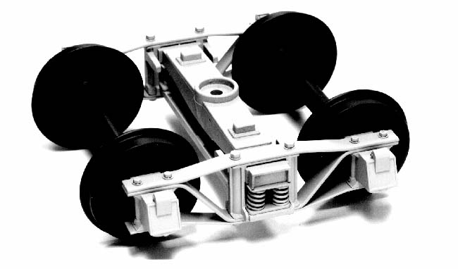

Hallo BBF,
beim Rümwühlen in meinen gesammelten Fotos habe ich diese zwei Bilder gefunden - leider aber nicht mehr die URL des (amerikanischen) Anbieters.
Ich weiß auch nicht einmal mehr, für welche Nenngröße die Kits sind. Und es ist mir auch nicht geglückt, die URL über Google zu finden.
Vielleicht ist die Ansicht mit den Einzelteilen aber doch interessant.
Schöne Grüße,
Schöne Grüße,
