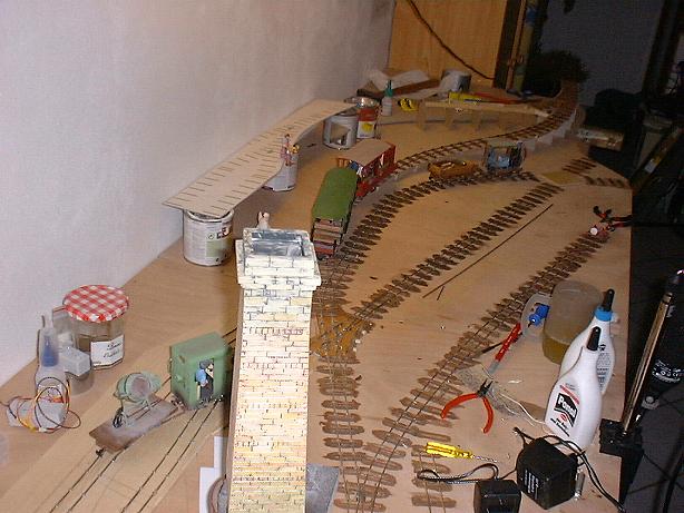

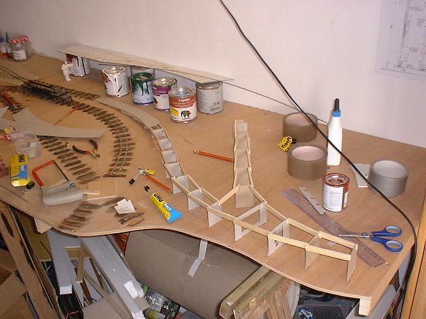

Seit heute geht es bei meiner Dschungelbahn bergauf :wink:
Ein weiter Gleisabschnitt konnte übergeben werden .
CCt_38 (Regalbahner)
ein Gerüst stützt die Trasse , die Berge dazu kommen später
CCt_39 (Regalbahner)
Jetzt sitzt das Gleis fest und der Elephant kann seine Kraft beweisen
CCt_41 (Regalbahner)
Aus der Heli - Perspektive kann man links den zukünftigen "Lokschuppen"
erkennen . Der ist morgen an der Reihe .

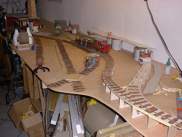

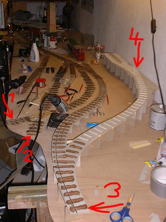

jetzt mal ein kurzer Zwischenstand . Grund : die Letzten Schwellen wurden verklebt . :D
CCt_43 (Regalbahner)
kurz zur Info :
Wenn die letzte Trasse fertig ist , waren das ca 14 Meter Gleis
ungefähr 500 Schwellen und an die 2000 Gleisnägel
Aber ganz soweit sind wir noch nicht :cry:
Um noch auf Peters Frage (per Telefon) einzugehen will ich die Gleisenden
noch etwas erläutern :
Gleis 1 verlässt meine Platte in Richtung drying shed - könnte mal eine Erweiterung werden
25_zum_drying_shed (Regalbahner)

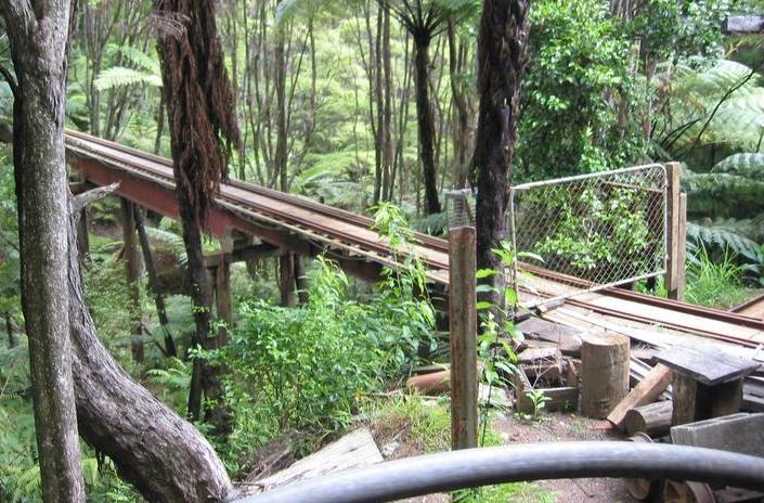

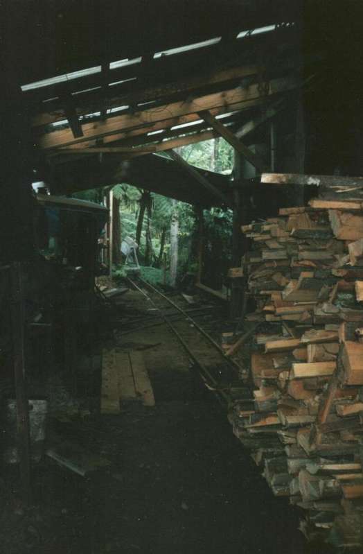

Gleis 2 ist das Abstellgleis mit dem Mischerwagen - der Prellbock steht auf einer
Brücke :roll:
03_Holzlager (Regalbahner)

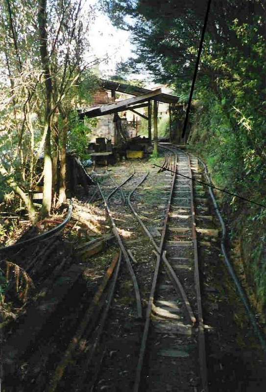

Gleis 3 geht ab in die Berge . Als Nächstes würde hier die Brücke No 1 folgen
06_Strecke (Regalbahner)
dort wird in nächster Zukunft mein Testgleis angesteckt , damit ich in den "Lokschuppen" rangieren kann . Die Brücke kommt dann später mal .
Gleis 4 ist ja schon von weiter oben bekannt - da geht es dann auch noch
weiter aber das passt ja eh' nicht mehr drauf :cry:

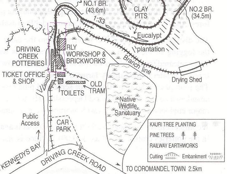

Zum Schluß noch eine Übersichtskarte aus einem Prospekt , in die ich mal
mein bescheidenes 3 Meter Anlageplättchen eingezeichnet habe .
Plan_aus_DCR_Prospekt (Regalbahner)
Da wird dann deutlich , daß Gn15 halt immernoch 1:22,5 bedeutet und damit nicht unbedingt weniger Platz braucht als IIm , nur die Fahrzeuge sind etwas kleiner :D :D :D und das stimmt dann auch wieder nicht so ganz , denn die
Snake wird etwa 70 cm lang . Dazu komme ich aber erst im nächsten Winter .

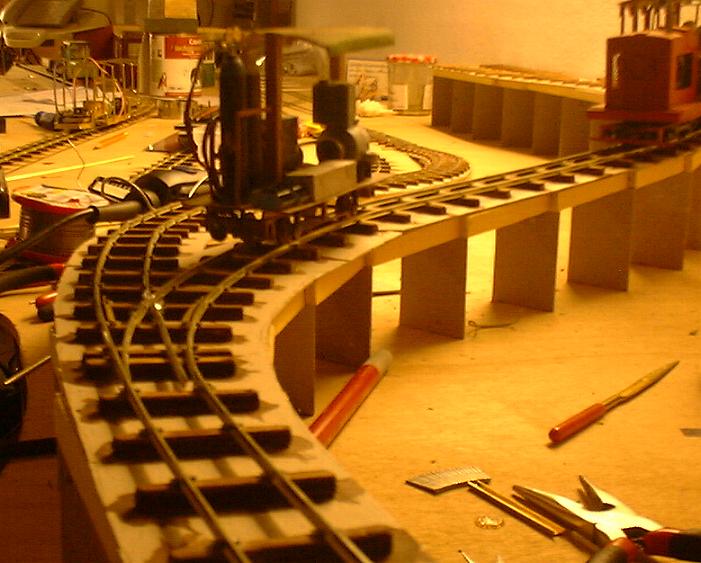

Ich hoffe ich nerve nicht aber heute ist die 8. Weiche fertig geworden .
CCt_47 (Regalbahner)
Beim Radius des Abzweigs bin ich ungewollt an die Grenze meiner Fahrzeuge gekommen . Ich wollte die Weiche unbedingt mit auf's Brett bekommen und
jetzt machen die Zweiachser Geräusche wie mein T 1 auf R 1 :wink:
und das gar nicht so possierliche Possum kommt gar nicht rum :cry:
Da muß ich wohl noch etwas an den Drehgestellen feilen .
Der Weichenbau ist inzwischen fast Routine - eine Kreuzung macht mehr Arbeit .
