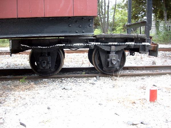

Ich habe es aufgegeben einen ganz konkreten Unterwagen zum Vorbild zu nehmen. Es soll vom Gesamteindruck und -Konstruktion ein typischer HFB-Unterwagen werden, der dann individuell beidseitig mit Puffern o. Kuppelstangenaufnahme., Bremsen, Trittstufen, etc. ergänzt werden kann. Ggf. kann man auf der Basis auch Drehschemelwagen bauen, wie bei der WEM.
Ich war dort mal Messen und Vergleichen und hab einiges an Literatur u.a. Quellen angezapft. Ergebnis: Es gibt wohl kaum 2 Gleiche.
Da gibt es genietet, geschweißt, untersch. Längen, untersch. Knotenbleche,, symetrische ~, unsymetrische Ausführungen, Umbauten ohne Ende,... auf Literatur kann man sich nicht verlassen, unkonkrete Maßangaben (in Aabhängigkeit davon was für Puffer o.ä. dran sind) ... da hört alles auf.
Also hab ich mal die Unterwagen vom WEM-Mannschaftswagen vermessen und konstruktiv so geplant und "umgestaltet", daß der auch als HFB-Unterwagenhure für 1001 Verwendungszwecke Verwendung finden kann.
Sozusagen als "Best Of HFB-Unterwagen" in geschweißter (gelöteter) Ausführung.
Für jeden Wagen die eigenen Unterwagen bis auf die Niete genau nachzubilden..., da geh ich freiwillig vorher in Behandlung.

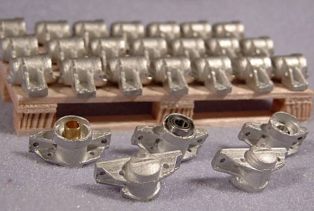

Aufgrund der Nachfrage ein kurzer Zwischenstand zum Thema 1:13 Achslager. Am Wochenende war dann die mehrteilige Form soweit "fertig", daß das Urmodell entnommen werden konnte und erste Probegüsse erfolgen konnten. Das ist jedesmal wie Weihnachten: Überraschung!
Im wesentlichen bin ich mit den ersten Ergebnissen einigermaßen zufrieden, komme aber nicht umhin einige kleinere Korrekturen vornehmen zu müssen. Zum einen habe ich Probleme beim Guß von 0,4 mm Wandstärke und dann haben sich noch heimlich zwei kleine Luftblasen eingeschlichen, die sich dann als Pickel am Gußteil abbilden. Letztere "Wucherungen" kann man zwar mühelos beseitigen, Fehlstellen korrigieren sich in der spanenden Nachbearbeitung leider "etwas komplizierter" :wall: :scherzkeks:
Allerdings bin ich weit davon entfernt, die gesamte Silikonform deswegen in Stücke zu schneiden.
Gleichzeitig laufen noch Tests mit verschiedenen Weißmetallen. Beurteilungskriterium ist der Sechskant der Ölschraube (SW Einskommairgendwas) vs. "Bruchfestigkeit" - siehe obere Reihe.
Die Achslager sind so konzipiert, daß sie entweder eine 4mm MS-Buchse oder ein 7mm Kugellager (Außendurchmesser) aufnehmen können. Der Haltebügel für den Lagerdeckel wird aus Draht freistehend "aufgeblendet".
Momentan laufen Korrekturen an Urmodell und Form, ich hoffe demnächst "in Serie" gehen zu können.

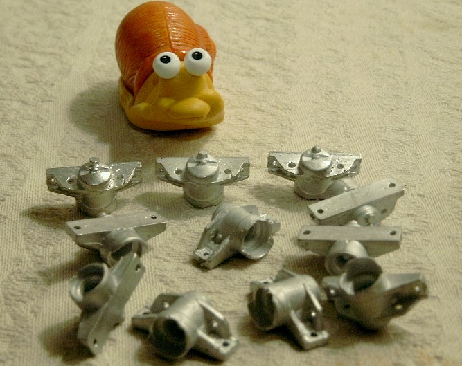

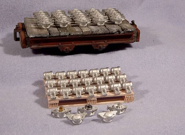

Bommel hat geschrieben:Momentan laufen Korrekturen an Urmodell und Form, ich hoffe demnächst "in Serie" gehen zu können.
"demnächst" ist ab heute und gilt bis auf weiteres.
Gerade ist das erste Los aus dem Silikon gefallen und demzufolge bei Bedarf für inteeressierte Bastler verfügbar:
Je nach Wunsch gibt's die mit Messingbuchse (Innendurchmesser 3,2mm) für 2,50 €/Stück oder mit Kugellager (Innendurchmesser 3,0mm) für 5,--€ /Stk - Anfragen bitte per PN/PM.
Messingbuchse bzw, Kugellager als auch Stückchen Draht (für die Lagerdeckelspange) gibt es "aus gutem Grund" lose(!) dazu - also ggf. einen Tropfen dünnflüssigen Klebstoff o.ä. bereithalten.

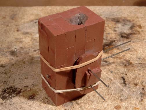

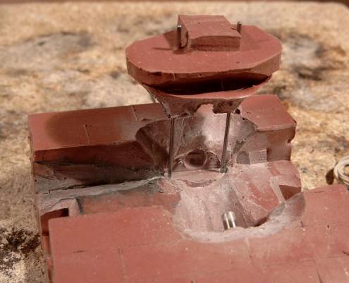

und nun nochmal für alle :lol:
Balu hat geschrieben:Sehe ich das richtig, dass Du eine dreiteilige Form verwendest:
kommt drauf an, wie man zählt. Ja, die "Form" besteht aus 3 Silikonbrocken.
Aber wenn ich mal richtig angeben will, dann zerlege ich sie in genau 8 Einzelteile, die formbestimmend mit dem Gußteil in "Körperkontakt" stehen. :twisted: :lol: :lol:
Der Bau der Form hat mir jedenfalls viel Freude bereitet. :aerger: :wall: :angry: :motz: :irre: :wein:
Am Ende sieht das dann so aus:
Ich hoffe, Du kannst das Prinzip erkennen.
Krass: ca. 200g Silikon für ein popliges 6 Gramm schweres Kleinteil.
So schlecht war ich noch nie :twisted:
Schöne Grüße auch an Deine Gießkelle :wink: :lol:
(und natürlich auch an die anderen Gießkellen weltweit)
BBildmmel
Balu
Beiträge: 129
Registriert: Fr 22. Okt 2004, 07:42
Wohnort: Ab und an sieht man den Brocken von hier aus
Re: Bauteile f. Feldbahnen 1:13 (ex: Spurweiten für Feldbahn
Beitrag von Balu »
Hej Bommel,
'tschuldigung das ich Dir zuvorkam, aber wer konnte schon damit rechnen, dass es außer mir noch andere "Schlafwandler" gibt. Der Schichtdienst bringt mich nochmal irgendwann um..... :krank: :krank: :krank:
Naja - :freak: :freak: :freak: - ich hab da so meine Probleme, aber das liegt nicht an den Bildern, der Konstruktion oder sonst was von Dir, sondern an meiner anatomischen "Hardware"
Schön zu sehen ist der Trick mit der LEGO Spundwand ***smile***. Auch das Silikongrundteil in L - Form ist bemerkenswert. Tja und dann habe ich mit deinen Bildern auch noch gelernt, dass ich meine Formen (sagenhafte drei im Summe !!!) bisher wohl nicht bis zur Standzeitgrenze geführt habe. Wieviele "Befüllungen" hat denn die Form schon hinter sich?
Ohje - schon wieder eine Diziplin in der ich doch nur versagen kann. :unknown: Ich werde aber morgen versuchen mich in die Küche zu schleichen und das nächste Küchengerät zweckentfremden (hoffentlich merkt SIE es nicht!)

Balu hat geschrieben:Wieviele "Befüllungen" hat denn die Form schon hinter sich?
Schwer zu sagen. Der Anguß hat so ca. 150 Füllungen durch, die "Formflächen" selbst aktuell ca. 80. Davon 30 "Ausschuß".Ich schätze, die Halbwertzeit liegt bei der Quote so bei 100 gelungenen Teilen.
Am Anfang fliegen immer einige raus, wenn die Form noch kalt ist. Andere müssen wieder eingeschmolzen werden, wenn der Alkoholpegel nicht stimmt. Da vergesse ich mitunter, die Stifte in die richtige Position zu schieben. Das ist besonders tragisch.
Naja, und ab und zu hat halt die Beschwörung des Weißmetalls nicht gegriffen, dann gibt's auch mal 'nen "Verrecker".

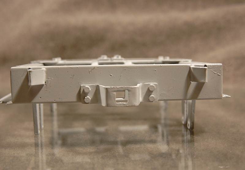

jetzt wo die Achslager in trockenen Tüchern sind, hab ich mal wieder ein bisschen Zeit gehabt, mich wieder um die "Best Of HFB Unterwagen" zu kümmern, eine "Hausaufgabe" noch aus 2004 :oops: . Nur mal so als kleiner Zwischenbericht bzw. Lebenszeichen, bevor Gerüchte über den Bommel aufkommen :lol: :lol: :lol: .
Die "Fehlerkorrektur" hält noch an, wobei es sich weniger um grobe konstruktive Änderungen handelt, als viel mehr um Detailverbesserungen bezüglich Montagefreundlichkeit - sofern es so etwas bei diesen Unterwagen überhaupt geben kann. :lol:
Die folgenden Bilder zeigen immer noch Version 1, an der noch gebastelt wird, Änderungen erfolgen online in der Datei. Version 2 sollte dann schon reif sein, um "aus der Hand" gegeben werden zu können :roll: .

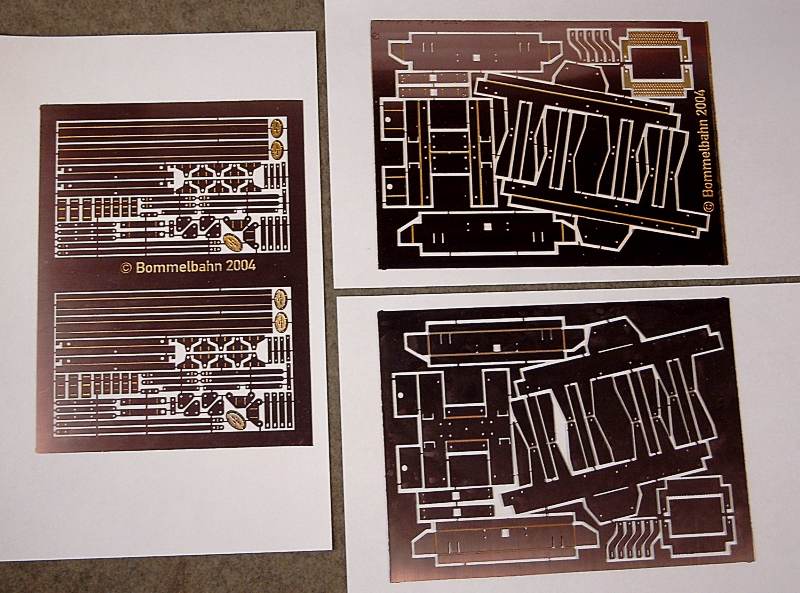

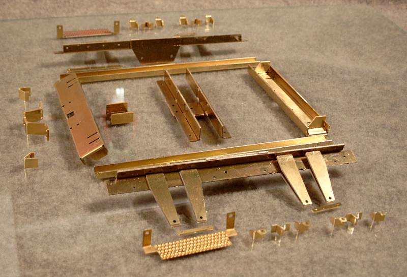

Also, so sehen 2 Unterwagen aus, wenn ich zwei 0,8 mm und ein 0,5 mm dickes MS-Blech aus meinen Schmalspuraquarium fische:
Was dann kommt, erinnert im wesentlichen an die Arbeitsschritte wie bei einem vorgestanzten Kartonmodellbaubogen, nur die Werkzeuge sind etwas gröber.
Nach dem Entgittern und Entgraten müssen einige Teile noch fleißig gefaltet werden. Zur Not geht das im großen Schraubstock, eine kleine Abkantbank die ich auch noch brauche macht sich sicherlich besser. Faltencreme geht definitiv nicht!
Was noch an Kleinteilen übrig bleibt, gehört größtenteils zur Bremsmechanik (noch Baustelle):

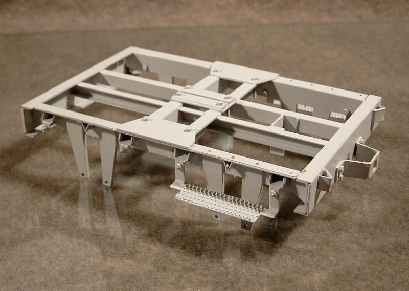

Statt den bei Kartonbausätzen üblichen Klebstoff nehme ich Lötzinn :gut:.
Im Folgenden hab ich hier testweise mal auf die Schnelle einen Fotografieanstrich (Stoffelgrund) drauf geblasen. "Testweise" sag ich nicht, weil ich dem Zeug nicht vertraue, sondern weil der hier nur der optischen Verstärkung von Fingertapsen u.ä. sowie konstruktiven Auffälligkeiten zwecks Fehlerbehandlungsroutine dienen soll :scherzkeks: :twisted: .
Also, der Lack kommt noch mal ab, kommt aber dann wieder drauf, wenn das letzte Teil angelötet und alles artig verschliffen ist usw.
Versprochen!
Wollte ja nur mal sehen, wie's wird.... :lupe:
Noch eine kleine Warnung an die, die evtl. etwas Appetit bekommen haben. Was hier mal so kurz und knapp zur Montage beschrieben steht, kostet locker einen laaangen Abend und viel guten Willen.
Soll ja auch stabil und gerade werden 8)
Soviel für heute, rechnet nicht in den nächsten Tagen mit den fertigen Unterwagen. Aufmerksame Leser haben sicher auch bemerkt, daß noch die Achslager, Federpakete, Puffer, u.a. fehlen. Dauert also noch..... :pale:
BBildmmel
