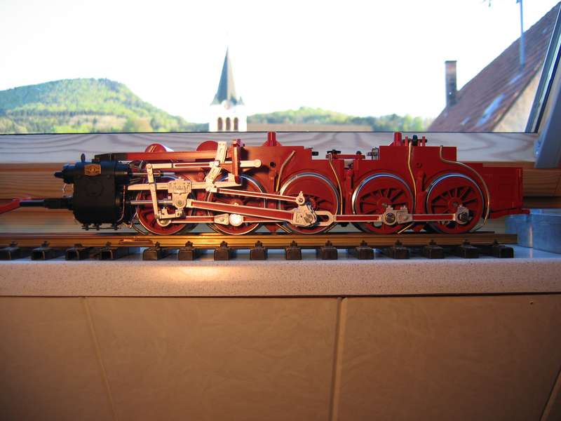

Das Fahrwerk ist auf der Heizerseite bereits fertig:
Die Spurkränze wurden auf 1,8mm abgedreht, Sandfallrohre und ein paar Leitungen am Zylinder ergänzt.

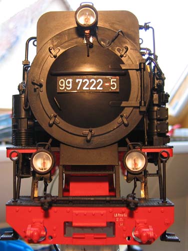

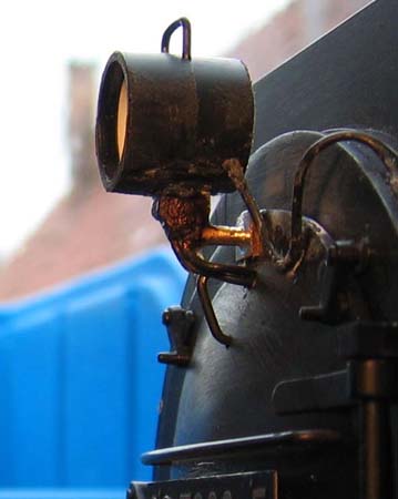

die Beschriftungen an den Pufferbohlen wurden abgeklebt und der Grundrahmen neu lackiert.

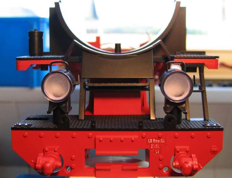

Buntbahner Heiner machte mich auf die vorderen Lampen aufmerksam, da die Optik nicht stimmen würde. Nach ausführlicher Vorbildrecherche begann der Umbau der Lampen:
Die obere Lampe an der Rauchkammertür erhielt eine neue, vorbildgerechte Halterung, Bilder folgen im Laufe des Tages.
Die unteren Lampen sind auf der Pufferbohle montiert:

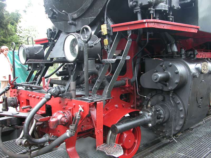

Beim Vorbild sieht die Befestigung und die Position etwas anders aus:
Foto: fido's Gallerie
Bilder des Lampenumbaus folgen im Laufe des Tages. :wink:

noch ein Tipp für die Räder.Wenn Du die Rot lackiert sprich den Glänzenden Radreifen seitlich auch Rot machst sieht das Fahrwerk noch besser aus und etspricht dem Vorbild.

Hallo Marco,
das Fahrwerk wird noch rot lackiert, auch die Räder.
Danke für den Tipp!
Es wird keine Partie der Lok ohne einen neuen Farbauftrag geben... :roll:

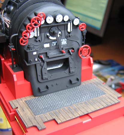

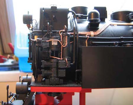

die Lampen erhielten neue Halterungen:
Die fertige Stehkesselrückwand ohne Schiebeschalter und Lampe:

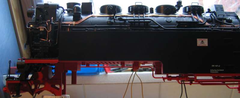

Weitere Details der Heizerseite:
Eine Gesamtansicht der Heizerseite:
www.buntbahn.de/fotos/data/651/590Heizerseite_neu.jpg
Die obere Lampe:
www.buntbahn.de/fotos/data/651/590Lampe_neu.jpg

Die Verfeinerung von 99 7222-5 macht gute Fortschritte, die Arbeiten und Mühen der Superung scheinen sich zu einem Meisterwerk zuzuspitzen :wink:
2 kleine Tipps von einem "alten Superer":
halte mit deiner Digicam etwas mehr Abstand zu den Ausschnitten des Objekts,
selbst die sauberste Arbeit entzaubert sich dadurch unter "der Lupe" :shock:

wenn du ein Bild einstellst wie in diesem Thema, dann erwähne doch bitte, bei wem du dir das Bild "geborgt" hast, in diesem Fall bei Rainer "Squirrel4711", Fido oder wem auch immer :roll:

Hallo Tobi,
ich habe auch noch einen Tipp für Dich. Versuche doch 'mal, die Laternengläser durch glatten Kunststoff zu ersetzen. Die "Perlung" der LGB®-Scheiben wirkt nicht gut. Mit glatten Gläsern und einer Innenlackierung der Reflektoren macht das mehr her. Ich beziehe mein "Kunststoff-Glas" in 0,5mm Stärke aus dem Architektur-Modellbau-Bedarf. Die Platten sind von Vivak®. Das Material kann leicht bearbeitet werden, bildet beim Feilen aber schwer zu entfernende Grate an den Kanten. Dafür ist es sehr stabil und relativ kratzfest.
Beste Grüße -
Beiträge: 1509
Wohnort: Im Schwabenländle
Re: Umbau der 99 7222-5
Beitrag von Tobi »
die Lampengläser und Reflektoren werden irgendwann noch ausgetauscht.
Als Lampenglas benutze ich Window Color-Folie.
Den Reflektor möchte ich durch einen LED-Reflektor ersetzen, der bereits die passende Form besitzt.
Schwäbisch-sparsame Grüße

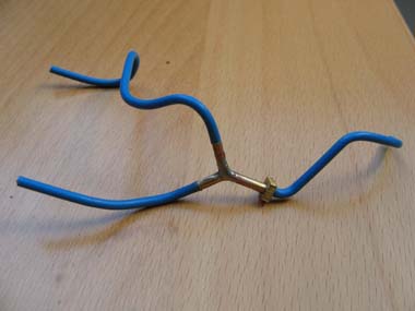

heute entstand diese kleine Bastelei:
Hergestellt aus 2,5mm-MS-Rohr und Litzenkabel.
Auf dem oberen Vorbildfoto ist die Leitung einigermaßen sichtbar. Sie mündet in den roten Kästen mit den kleinen Hebelchen.
Welche Funktion erfüllen diese Kästen? Dem Querschnitt zufolge strömt Dampf durch die Leitung... :gruebel:
