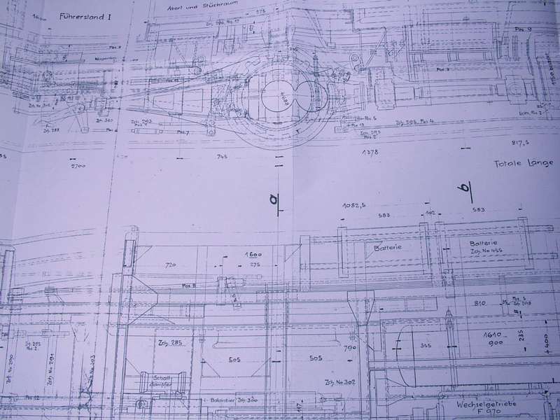

Hi Leuts,
bei mir war heute schon ein bisschen Weihanchten,
denn es trafen Pausen der originalen Werkszeichnungen bei mir ein. Nun bin ich mir nur nicht so ganz sicher, ob das nun ein Fluch oder ein Segen ist.
Es macht die Sache nicht einfacher, wenn man plötzlich alle Details sieht. Aber immerhin, die Maße, welche ich mir aus allen möglichen Bildern zusammengereimt habe, wurden bestätigt. Das heißt ich habe die letzten Wochen zumindest nicht für die Tonne gebastelt.
Werkszeichnung SLM (Stoffel)
Gruß vom Stoffel

Hallo Stoffel,
Original Werkzeichnungen von SLM- toll. Ob man die auch für andere Loks bekommen könnte? Waren die Leute dort einigermaßen willig, Dir behilflich zu sein? Was hast du löhnen müssen? Würde mich mal interessieren.
rau.mi

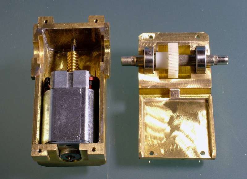

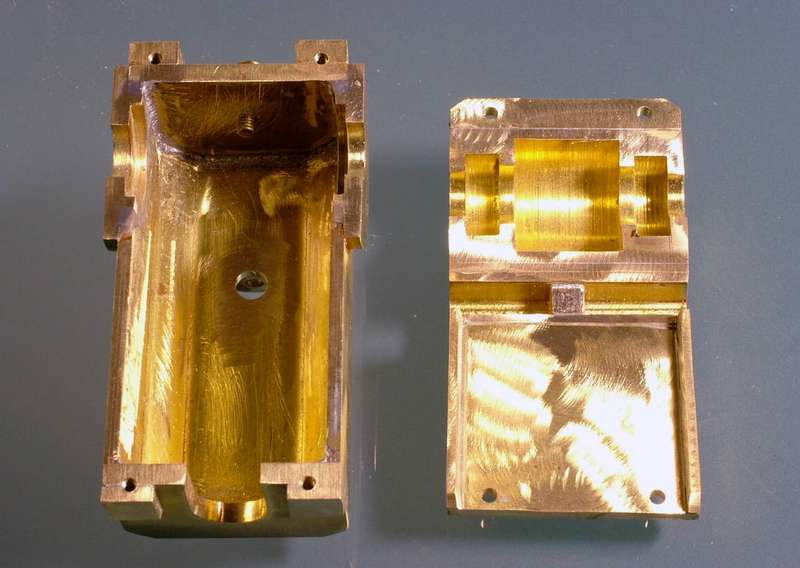

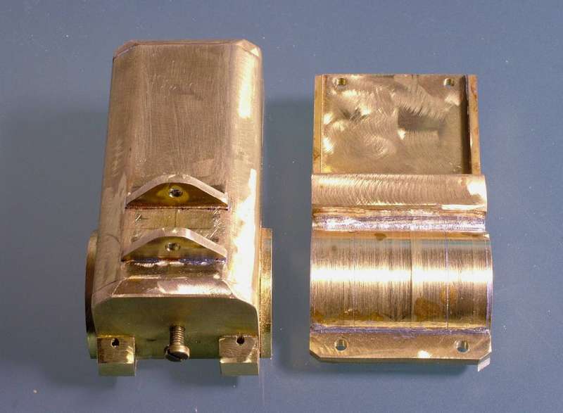

bevor es mit dem Bau des Rahmens weitergeht, machte ich mir ein paar Gedanken zum Antrieb.
Schließlich soll ja die Antriebseinheit frühzeitig klar sein, damit entsprechende Befestigungen am Rahmen berücksichtigt werden können. Entsprechend den Anforderungen des Pflichtenhefts Einzelachsantrieb und Dreipunktlagerung, entwarf ich einen kleinen Antriebskasten, der später in Gusstechnik vervielfältigt werden kann. Dieser Antriebskasten besteht im Grunde aus zwei Halbschalen, die ganz konventionell gefertigt wurden.
Antriebsblock für den CFm - Halbschalen (Stoffel)
Bestückt wird mit handelsüblichen Elementen (Ritzel und Motor aus der Lebkuchenstadt, Kugellager NSK 696). Im Plausch mit Kübelkiller wurde der geeignete Motor ausgewählt. An dieser Stelle besten Dank für die Unterstützung. Ich hätte sicher den kleineren genommen und mich später über die schwachen Fahrleistungen geärgert.
Mit zwei Antrieben dieser Art sollte der CFm später genügend PS auf die Schiene kriegen. In die Nut unterhalb der Achse werden später noch die Radstromabnehmer eingelegt (habe nur gerade keine zu Hause). Somit ist alles Notwendige in einem kompakten Gehäuse untergebracht.
Antriebsblock für den CFm - Halbschalen, "bestückt" (Stoffel)
Mit der Stirnseitigen Schraube wird keineswegs der Motor fixiert. Sie dient vielmehr dazu, dass Herauswandern der Welle unter Last zu verringern und damit dem Kollektor eine längere Lebensdauer zu ermöglichen. Beim Urmodell hier habe ich einfach mal eine Messingschraube eingedreht, bei der „Serie“ später wird sie durch eine Stahl-Madenschraube ersetzt werden. Die Befestigung des Motor erfolgt oben am Gehäuse. Sie erlaubt seitliche Pendelungen, was später wichtig für die Dreipunktlagerung wird.
So viel zum gegenwärtigen Stand der Dinge.
Gruß vom Stoffel
