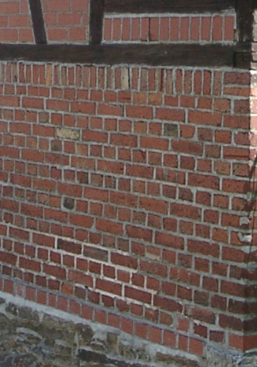

Kleiner Nachtrag
Die Praxis ist doch meist anders als die Theorie, wie dieses Bild zeigt:
Prellbock

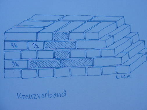

Bei dem von HarzerRoller vorgestellten Mauerwerk handelt es sich um einen Blockverband, die Fugen der Läuferschichten sind dabei immer übereinander. Auf der Foto von Prellbock ist ein Kreuzverband zu sehen, dabei sind die Fugen der Läuferschichten um einen halben Stein versetzt.
Gut Stein
Kreuzverband (Marcel)
Um etwas Licht in die Fugen zu bringen, habe ich die nachfolgende Skizze erstellt. Es sind nicht ganze und halbe Steine, sondern Läufer- und Binderschichten. Wers ganz genau nehmen will, soll sich mal die Eckausbildung betrachten.Jochen hat geschrieben: Der Mauerverband mit ganzen Reihen aus halben Steinen erscheint etwas unüblich.
