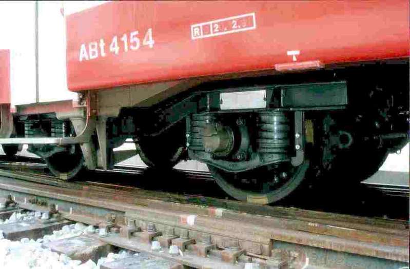

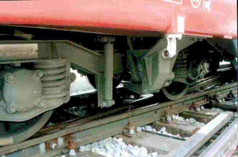

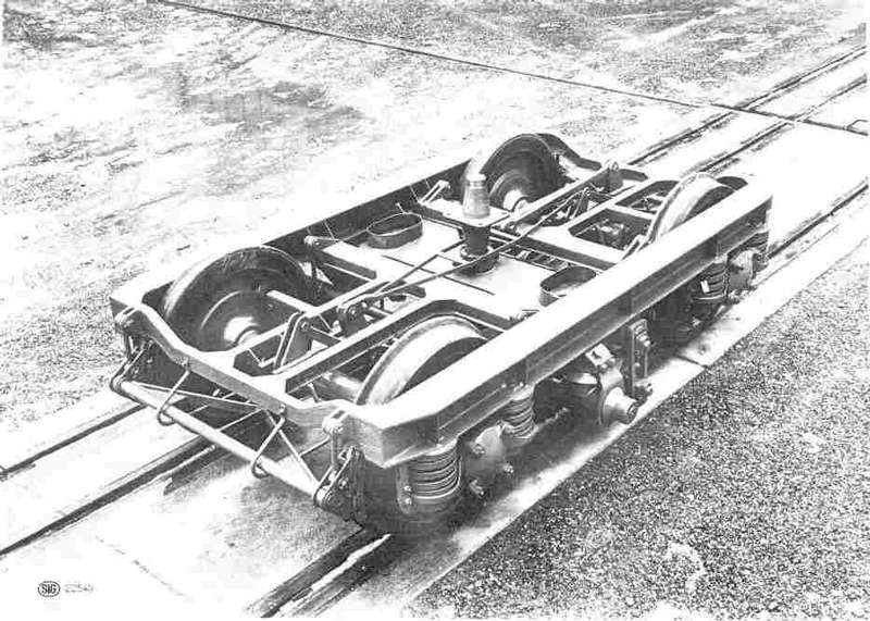

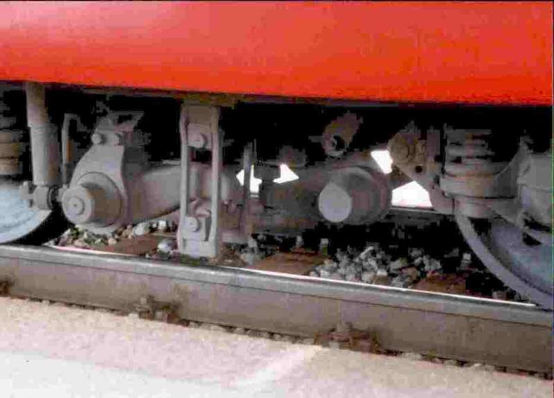

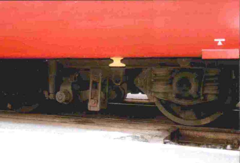

die Sache mit den Selbstbau- Drehgestellen wird für meinen Geschmack etwas zu Altbau- lastig. Meine Epoche bei RhB/ FO sind eher die 80- er Jahre. Ich habe schon einen EW I gebaut (siehe Bild), und möchte noch zwei weitere und einen Packwagen haben. Dazu brauche ich aber zuerst die passenden SIG- Torsionsstab Drehgestelle. Bilder davon unten. Diese RhB- Drehgestelle sind natürlich wegen der vielen freistehenden Teile eine enorme Herausforderung. Wie ich das hinbekomme, dass ein Gussmodell entsteht, muss ich erst noch sehen. Aber es sollte doch machbar sein, notfalls mit "Zurüstteilen".
Die FO Drehgestelle heißen auch "Torsionsstab". Genau solche sollen meine Altbau- Wagen bekommen. Denn die alten Wagen wurden ja in den 50- ern modernisiert, mit heruntergezogenen Schürzen. Da dürfen es schon auch moderne Drehgestelle sein.
Nur, wie die FO Drehgestelle innen aussehen, weiß ich nicht. Bisher hat kein FO- Wagen lange genug stillgehalten, dass ich mich hätte zwischen die Achsen zwängen können. Die Wagen von der RhB waren da kooperativer.
Die Bilder unten sagen mehr als Worte. Vielleicht findet sich jemand, der sich an der Entwicklung von diesem neumodischen Zeug beteiligen will.

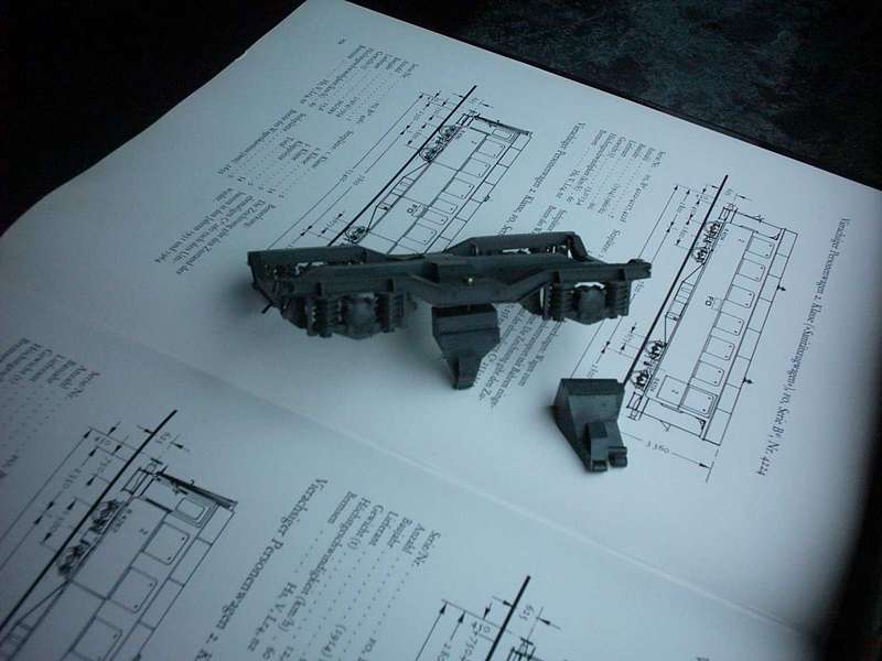

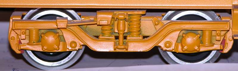

habe mich in der letzten Zeit auch ein wenig mit DG beschäftigt. Es ist geplant einmal ein Typ Frey und das normale RhB Torsionstabdrehgestell zu bauen.
FO-Drehgestell Prototyp (ogoergen)
Urmodell für FO (MGB) Personenwagen
Wahrscheinlich wird aber von dem Drehgestell nur eine Abwandlung genommen werden, weil mir persönlich die normale LGB Deichsel lieber ist.
..ach ja, fast vergessen, als Material ist dann Weißmetall vorgesehen..
Gruß Ottmar

Dein FO- Drehgestell sieht ja gut aus. Mit allen Einzelheiten! Da kann ich nur gratulieren.
rau.mi
