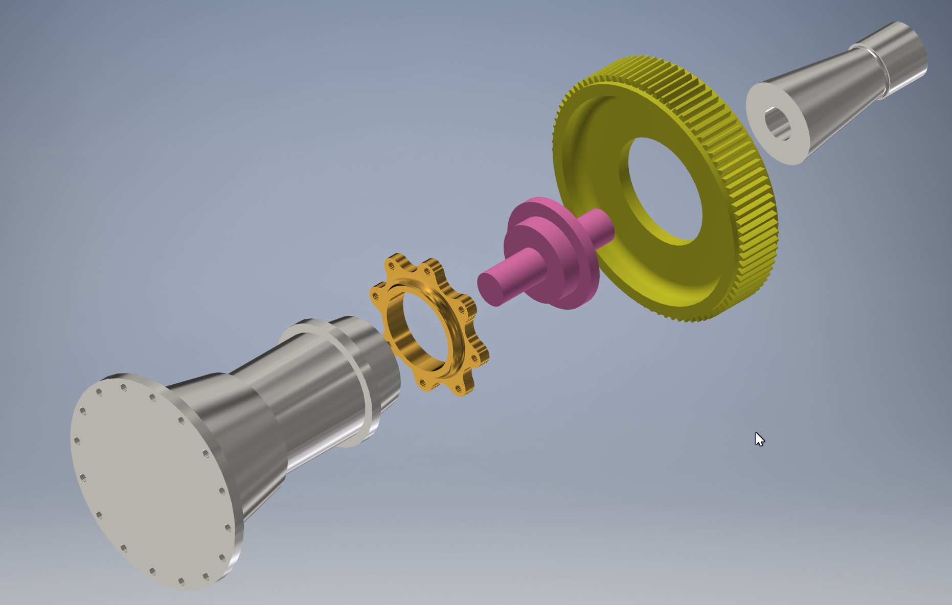

Kleine Löcher.
Montage von allem hier.
Herstellung der Löcher, hier :
Vu von den Teilen.
DSCN4117 (jc94)
Zusammenbau durch Schweißen.
DSCN4118 (jc94)
Positionierung des Rades durch Kleben.
DSCN4119 (jc94)

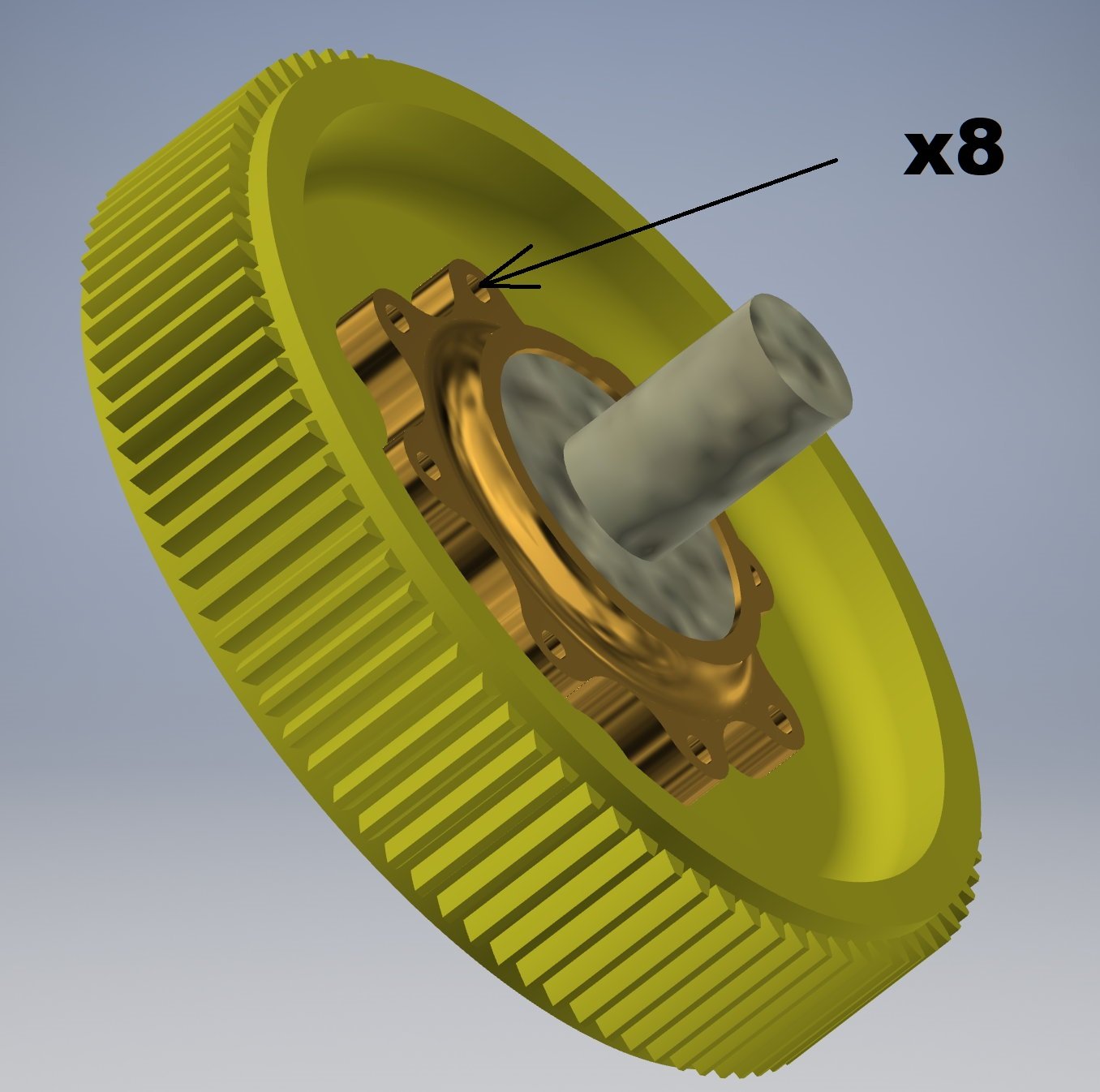

Ich bohre die acht Löcher in beide Teile gleichzeitig.
DSCN4120 (jc94)
DSCN4121 (jc94)
DSCN4122 (jc94)
DSCN4123 (jc94)
Einsetzen einer 1,4-mm-Schraube.
DSCN4124 (jc94)
DSCN4125 (jc94)
DSCN4126 (jc94)
DSCN4127 (jc94)

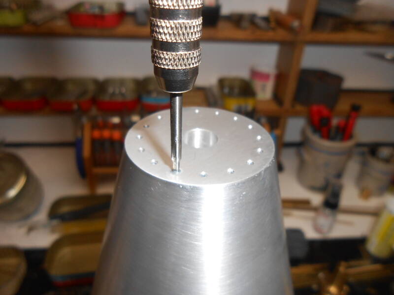

Ich kann die Tasche nicht auf der Fräsmaschine positionieren. Sie ist zu groß.
Also bohre ich die 16 Löcher mit einem Handbohrer.
Hier auf diesem Bild. Gewindeschneiden 1,6 mm.
DSCN4128 (jc94)
DSCN4129 (jc94)

Bohren der 16 Löcher.
DSCN4134 (jc94)

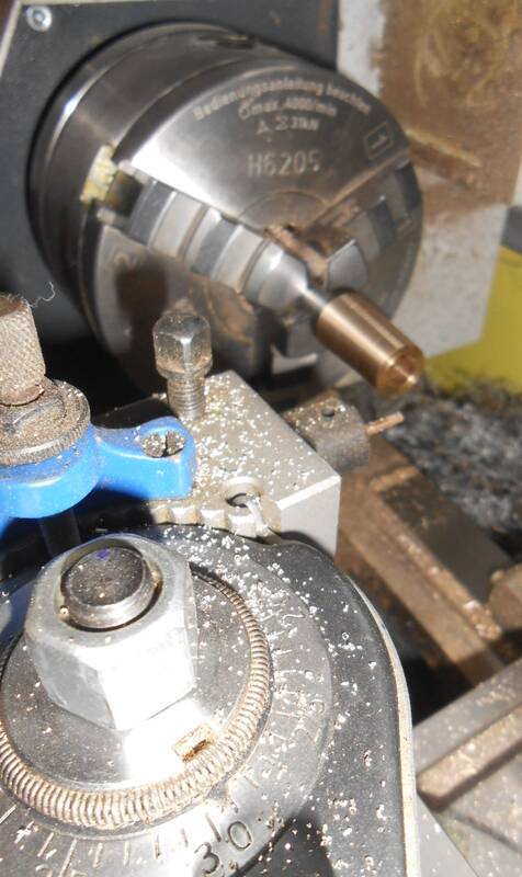

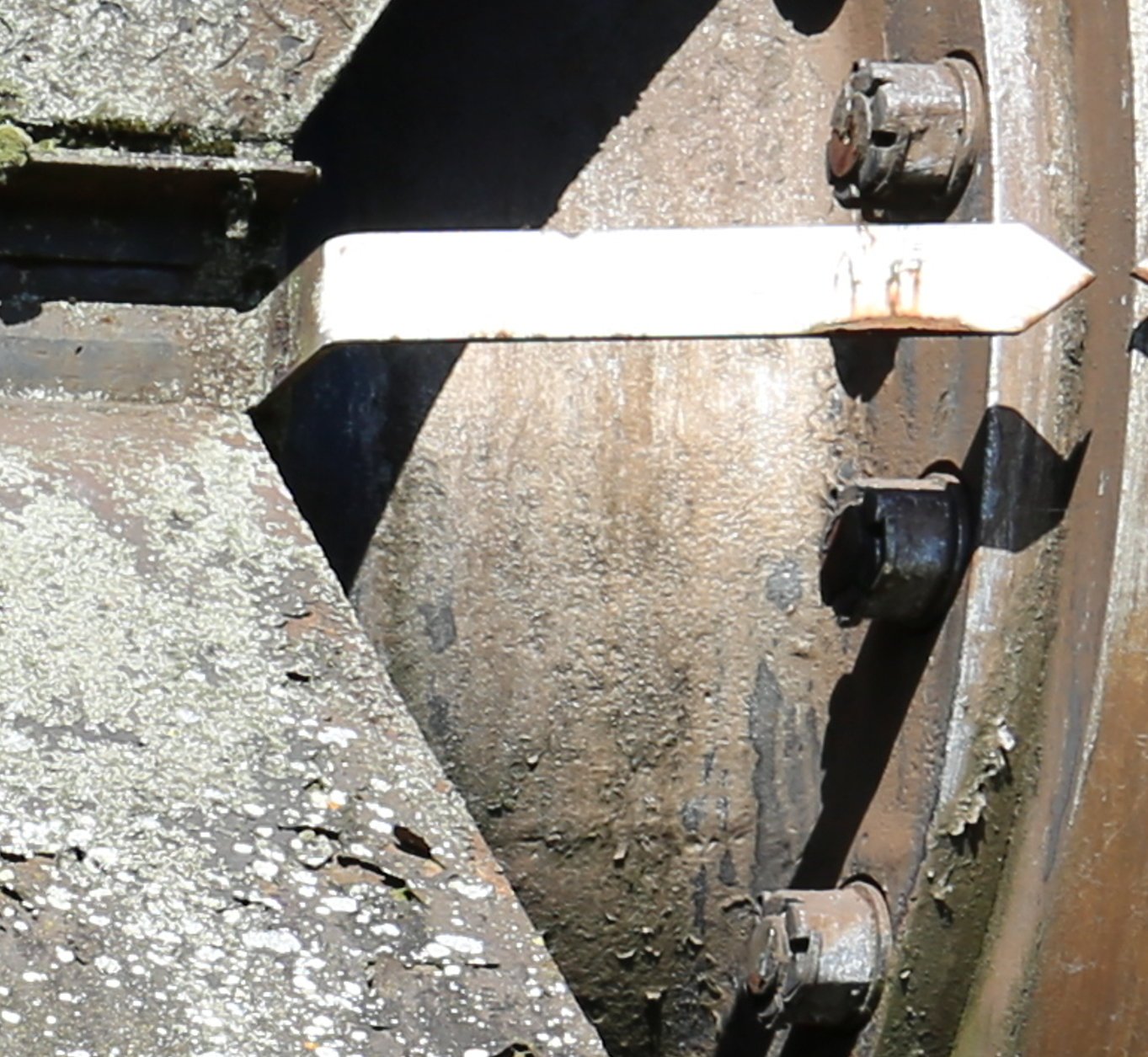

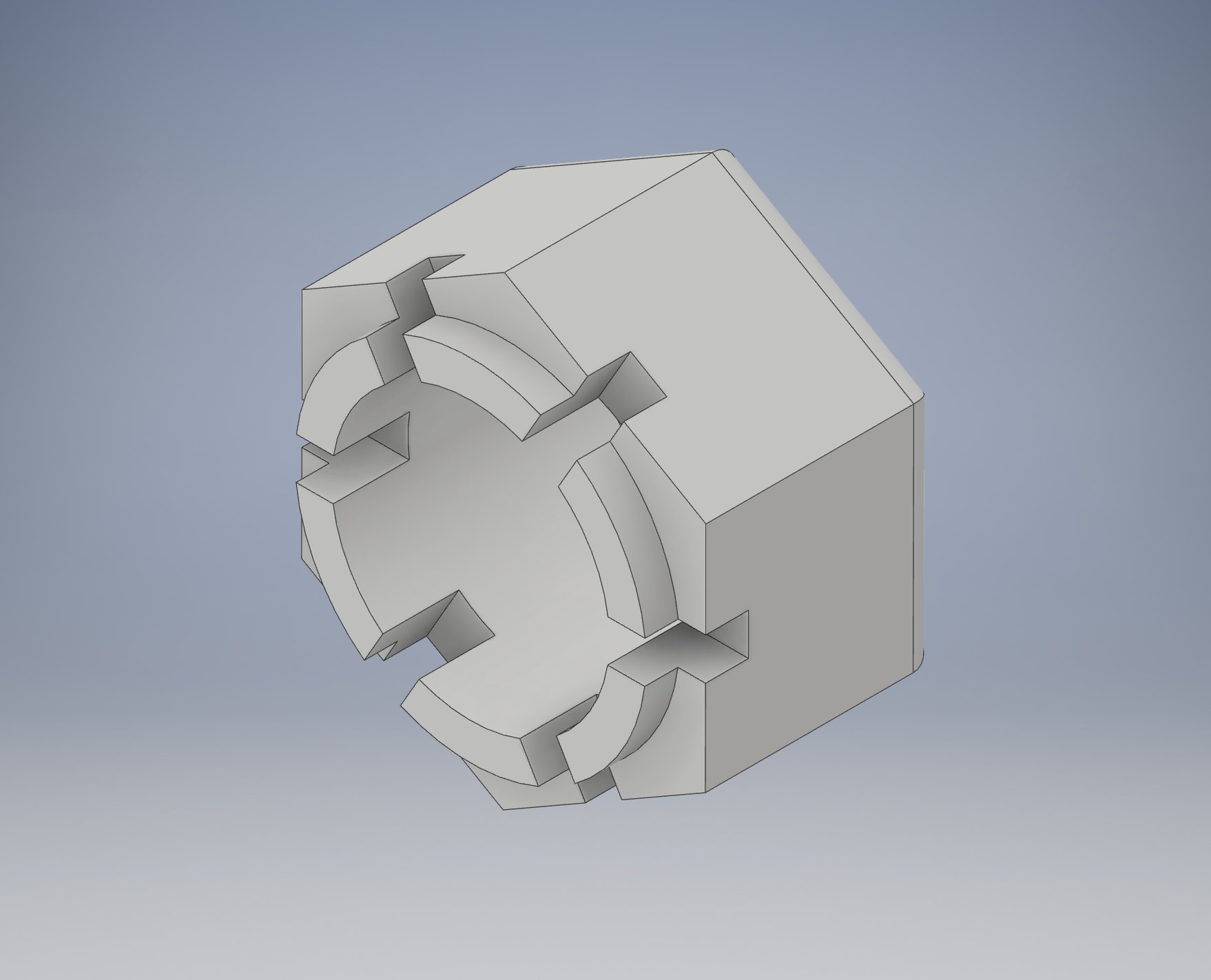

Herstellung dieser Mutter. Auf dieser Zeichnung ist es ein Beispiel.
Auf der Drehbank habe ich keine Messungen verfolgt.
Ich habe ein Bohrfutter von einer Bohrmaschine hinzugefügt. Sonst kann ich nicht anziehen.
Durchmesser 1,6 mm. Schaft mit Gewinde.
DSCN4140 (jc94)
Scheibe mit 0,4 mm Durchmesser. 3 Schnittlinien.
DSCN4141 (jc94)
DSCN4142 (jc94)
Ich stelle ein gerades Maß mit einem Geodreieck ein.
x 16.
DSCN4143 (jc94)
DSCN4144 (jc94)
Es gibt einen Strich, der nicht ganz in der Mitte ist. Das ist nicht schlimm.
DSCN4145 (jc94)
Nacharbeit auf der Drehbank.
DSCN4161 (jc94)
DSCN4162 (jc94)
Schneiden der Enden aus einem 1,6-mm-Stab.
Kleben der Muttern mit 648 (grün).
DSCN4163 (jc94)
Bohrung bei 0,4 mm. Um einen 0,2-mm-Draht durchzuziehen.
Der Stift ist für zwei 0,2 mm Drähte.
DSCN4165 (jc94)
Test mit Unterlegscheibe und Stift.
DSCN4164 (jc94)
Die Unterlegscheibe ist zu groß.
DSCN4166 (jc94)
DSCN4167 (jc94)
Bearbeiten Sie die Unterlegscheibe.
DSCN4168 (jc94)
Einsetzen des Stifts.
DSCN4171 (jc94)
DSCN4172 (jc94)
x16.
DSCN4173 (jc94)
Montage einer ganzen Seite. Es wird nur übereinander gelegt.
DSCN4174 (jc94)
DSCN4175 (jc94)
DSCN4176 (jc94)
DSCN4177 (jc94)
Mit dem ganzen Getriebe.
DSCN4178 (jc94)
Grüße.

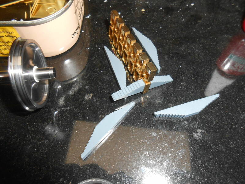

Die Fortsetzung.

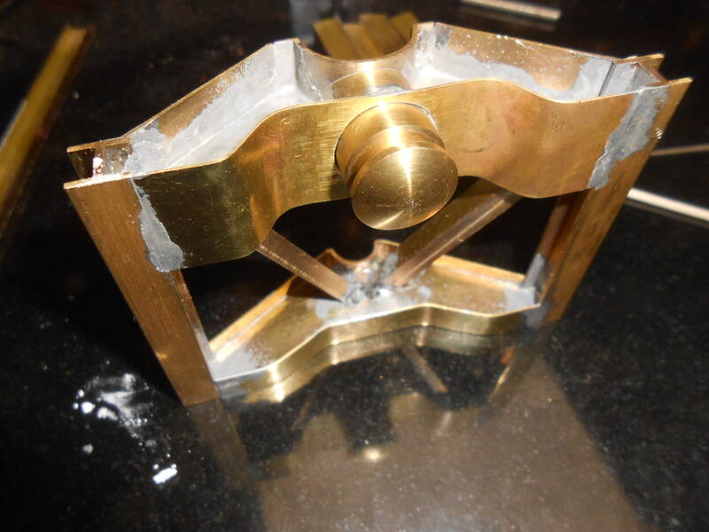

Erhalt des Drucks des Materials, um die inneren Stäbe zu formen.
DSCN4186 (jc94)
Schneiden der U-förmigen Stange.
DSCN4187 (jc94)

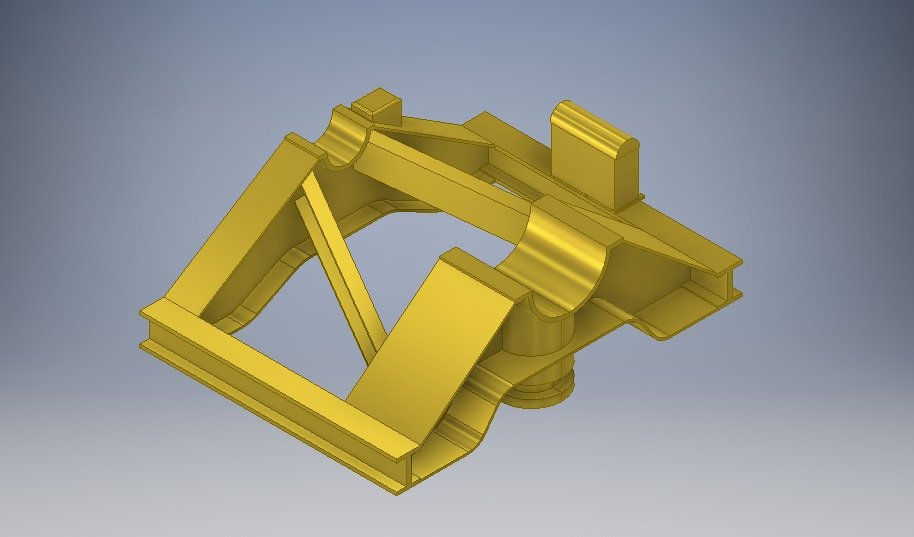

Mir ist klar, dass auf der Zeichnung. Ich habe die Stäbe verkehrt herum angebracht.
Ändern Sie die Zeichnung.
Neue Zeichnung. Neue Unterstützung. Support_coupe_barre_2_Bis (jc94)
Empfang des Trägers.
DSCN4209 (jc94)
Formatieren Sie das Material.
DSCN4210 (jc94)
DSCN4211 (jc94)
DSCN4212 (jc94)
Und dieses Mal. Es ist die richtige Form und der richtige Platz.
DSCN4213 (jc94)
DSCN4214 (jc94)
Schutz für das Sandstrahlen.
DSCN4215 (jc94)
Sandstrahlen.
DSCN4216 (jc94)
DSCN4217 (jc94)
DSCN4218 (jc94)
Bis bald für die Fortsetzung.

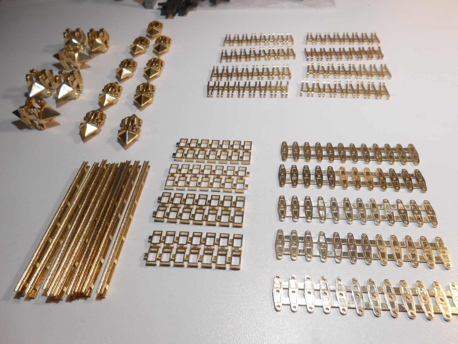

Große Ankunft von Münzen.
Dieses Mal Ich habe alles, um die drei- und vierachsigen Drehgestelle zusammenzubauen.

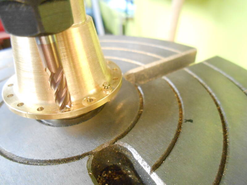

Ich habe es nicht bemerkt. Aber es gibt eine flache Stelle, an der man die Mutter und die Unterlegscheibe anbringen kann.
Nun habe ich die Halterung für das Zahnrad montiert. Es wird kompliziert, näher heranzukommen.
Mit einer Verlängerung des Fräserhalters. Durchmesser 10 mm.
Und einem 4-mm-Fräser.

Einsetzen des Ganzen in den Teiler. Aber leider kommt es nicht durch.
DSCN4208 (jc94)
Ändern des Verlängerungsstücks. Durchmesser 8 mm. Passt. Es ist okay.
Aber der Fräser ist jetzt zu groß.
Bei diesem Durchmesser von 8 mm gibt es kein Loch, durch das der Fräser passen würde.
DSCN4286Bis (jc94)
Schnitt durch den Fräser.
DSCN4303 (jc94)
DSCN4304 (jc94)
Werkzeug zum Schneiden.
DSCN4305 (jc94)
Es passt. Ich kann näher kommen.
DSCN4306Bis (jc94)
DSCN4308 (jc94)
Nur gerade so.

Montage von Drehgestellen mit 3 und 4 Achsen.
Pour l'instant les lames sont remplacées par un bout de résine.
DSCN4389 (jc94)
Viel schneiden, um die angehängten Teile zu befreien.
DSCN4390 (jc94)
Immer wieder Schnitte mit dem Boc-Draht und dem Sägefräser.
DSCN4391 (jc94)
Räder und Achsen mit der CNC-Maschine hergestellt.
84 Räder und 42 Achsen, in 12 Jahrhunderten bin ich immer noch dabei.
DSCN4392 (jc94)

1. Schweißnaht am Längsträger des Drehgestells.
Alles wird mit Klammern zusammengehalten.
Das Achslager dient als Referenz.
DSCN4397 (jc94)
DSCN4389 (jc94)
DSCN4390 (jc94)
DSCN4391 (jc94)
DSCN4392 (jc94)
DSCN4397 (jc94)
