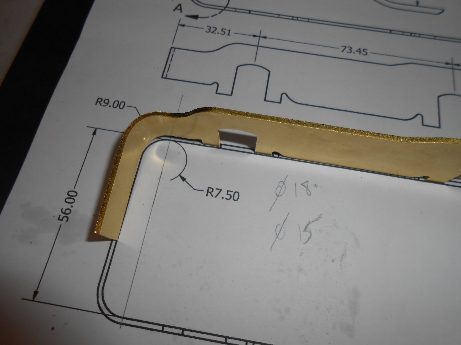

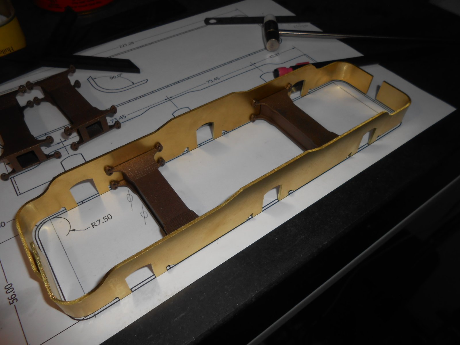

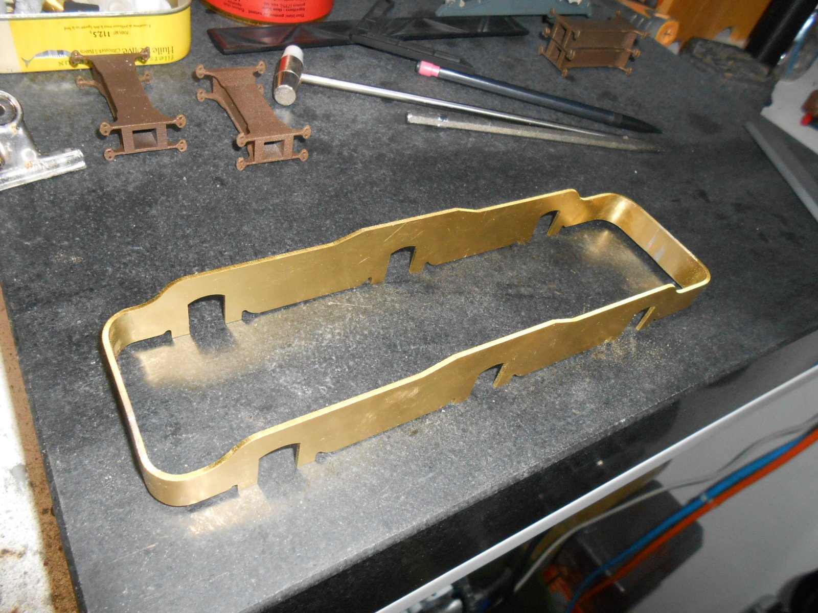

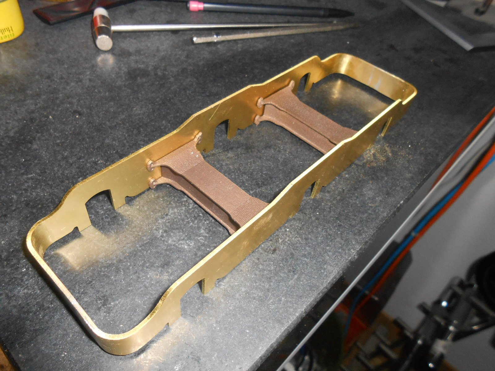

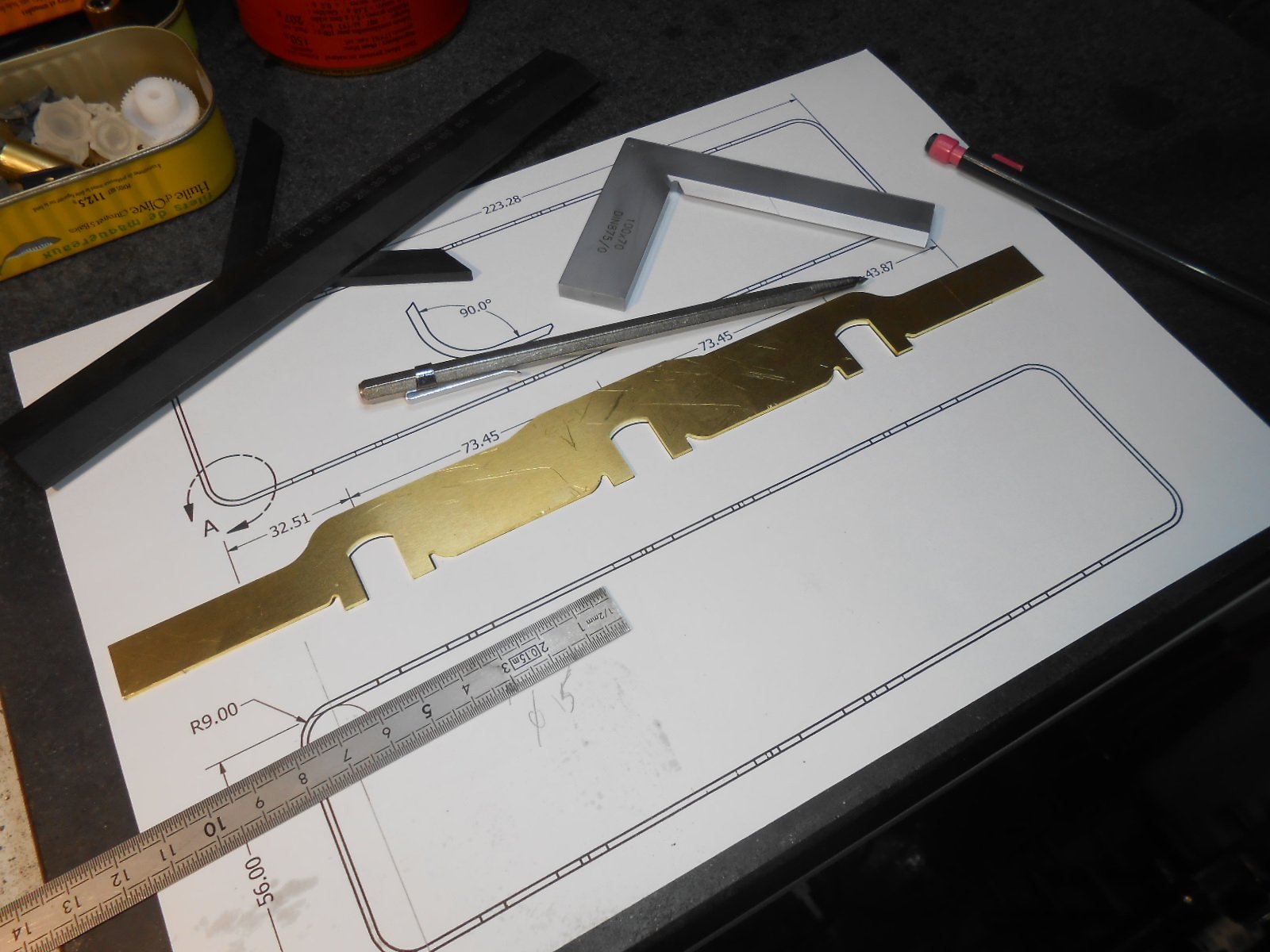

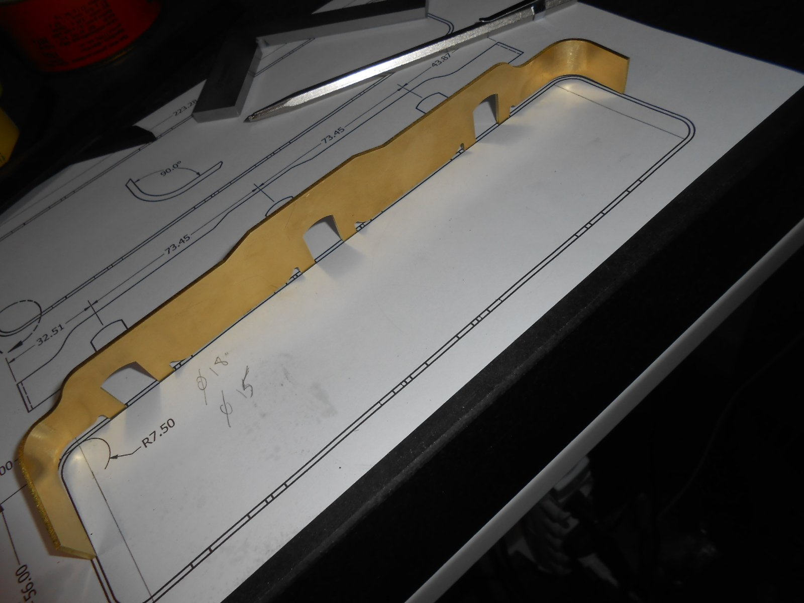

Das Drehgestell:
Formgebung des Drehgestellrahmens.
Der Plan ist Maßstab 1/1 : 32 , um richtig zu falten

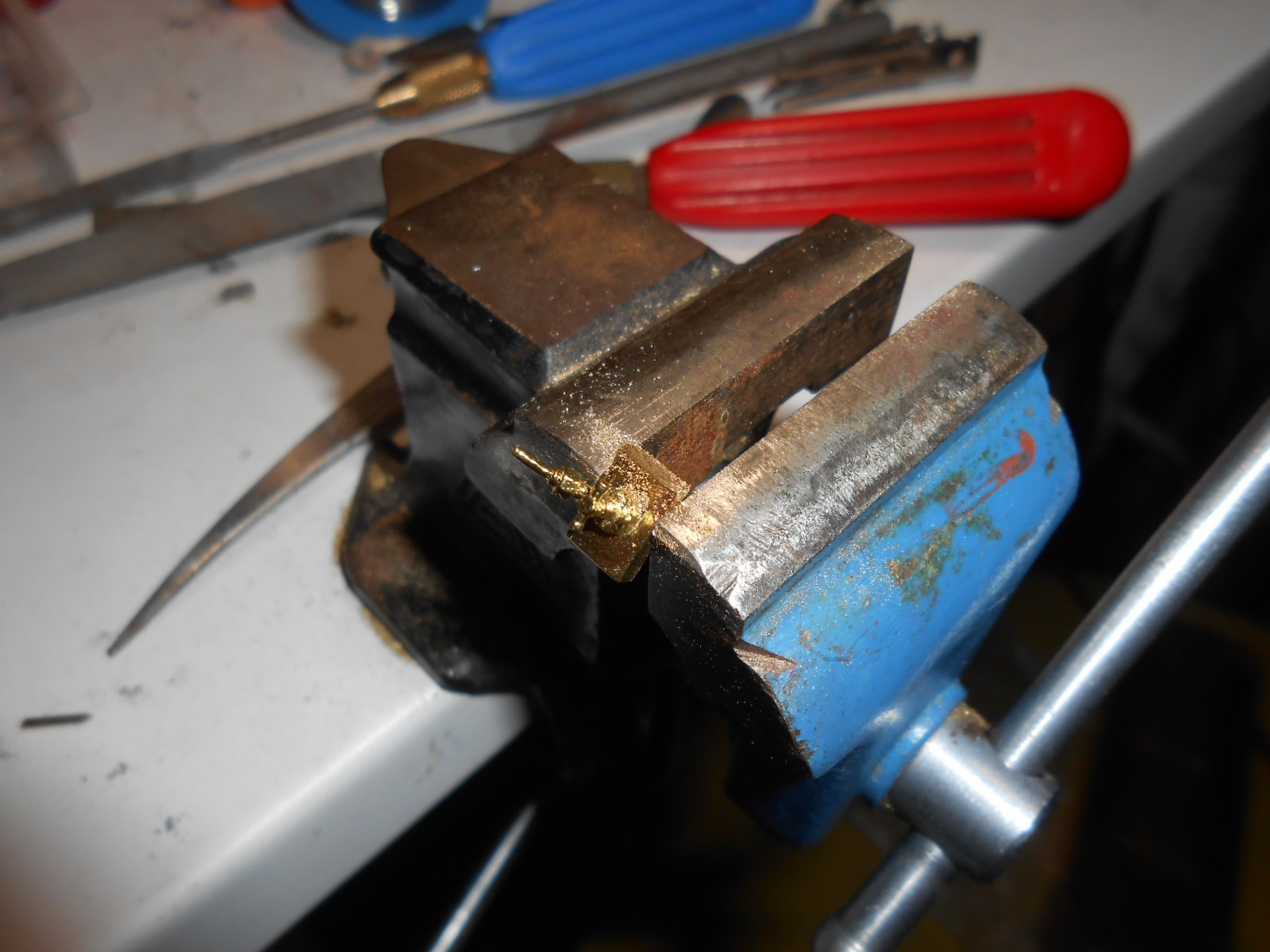

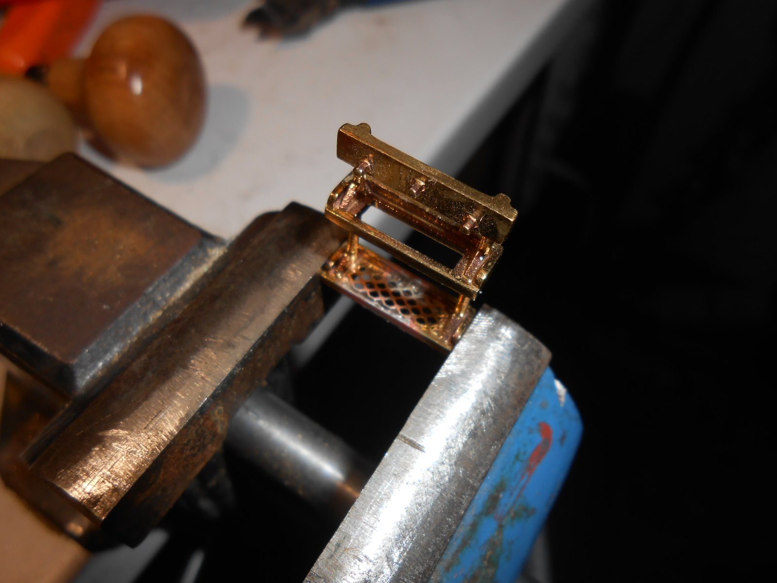

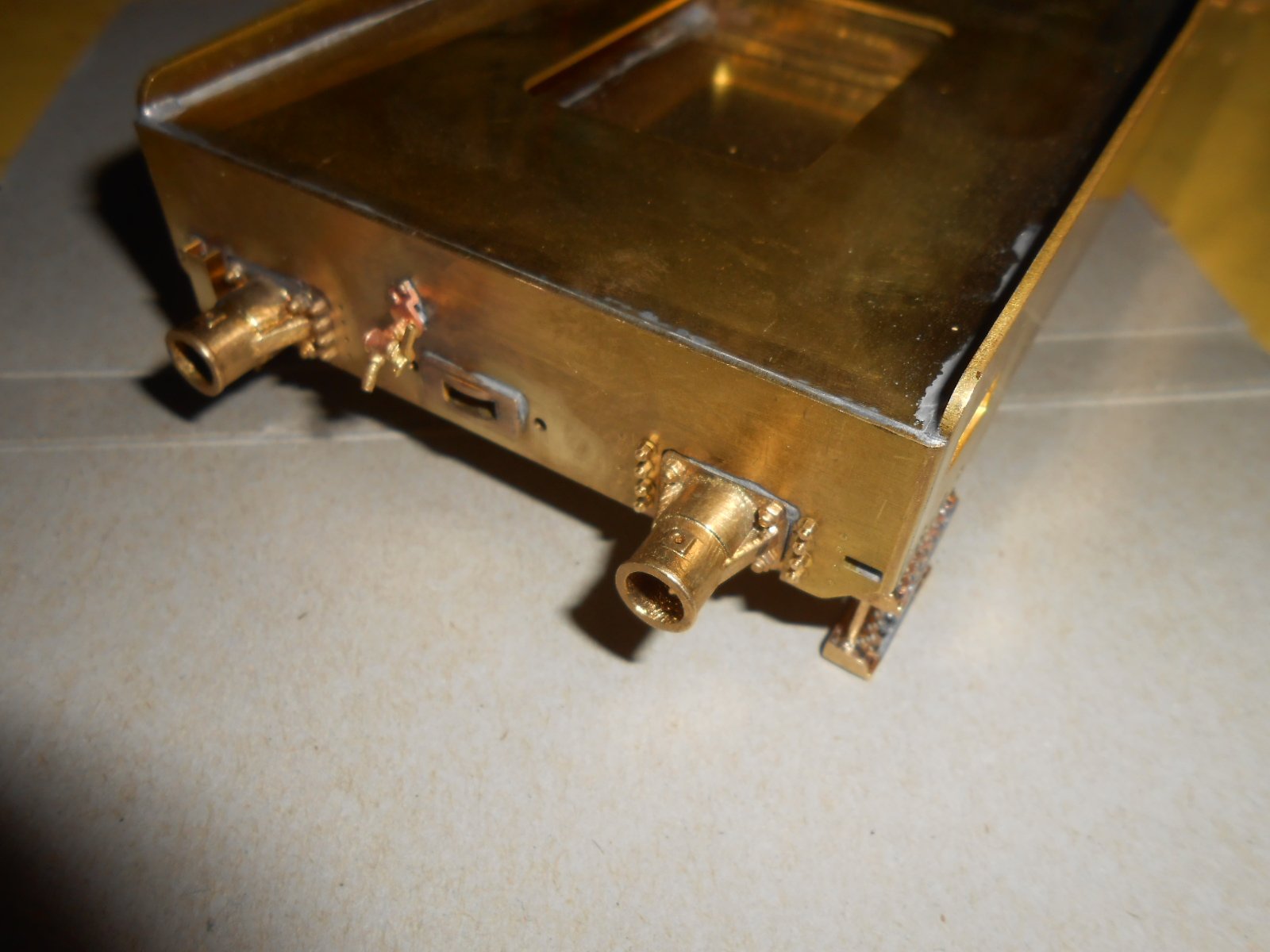

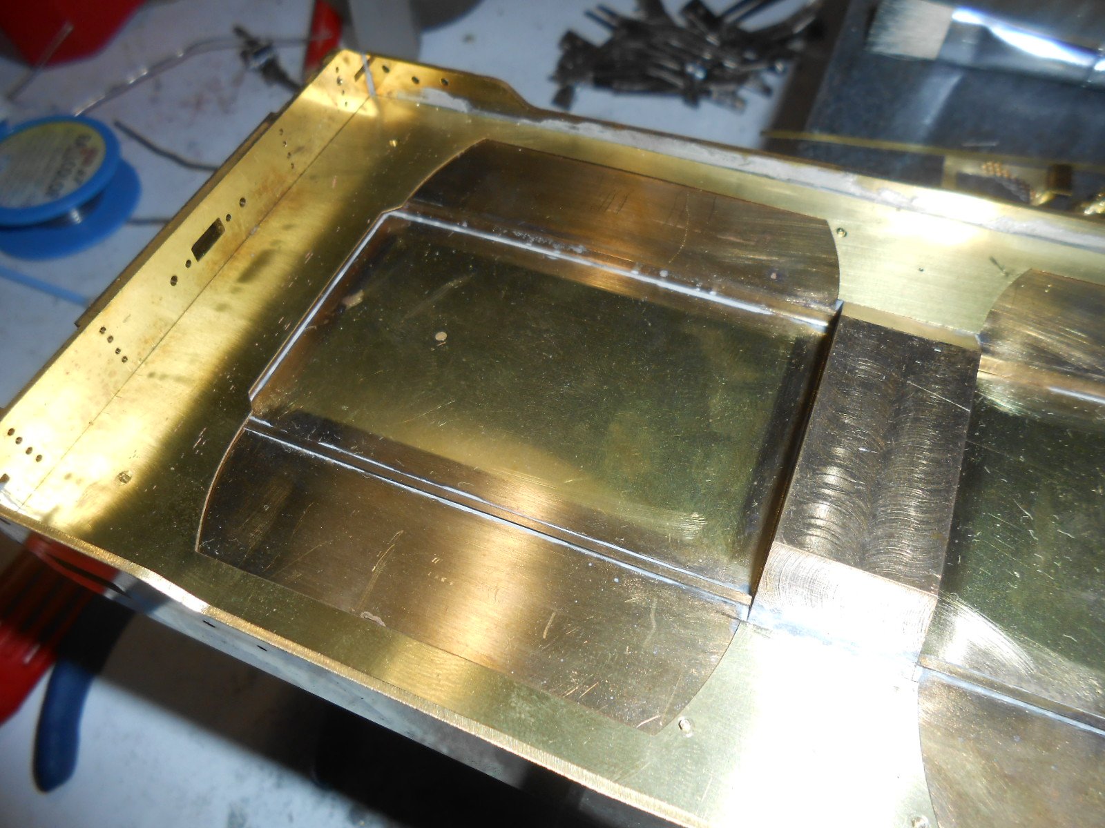

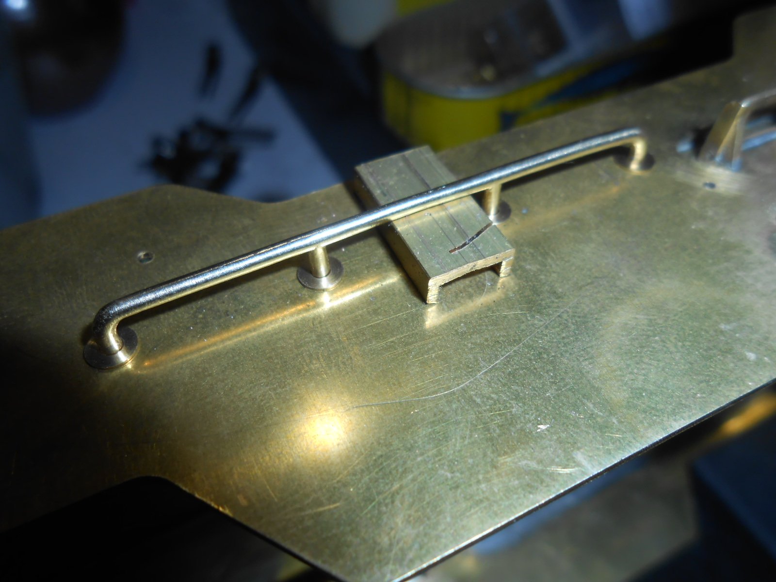

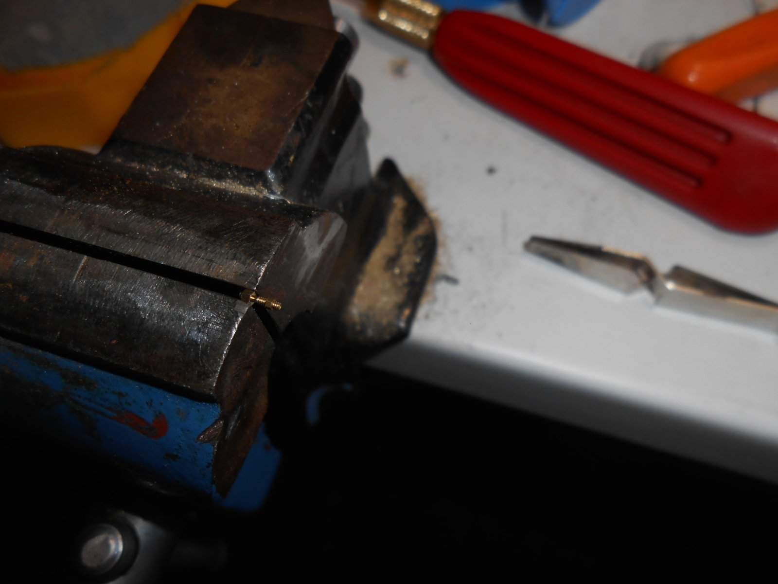

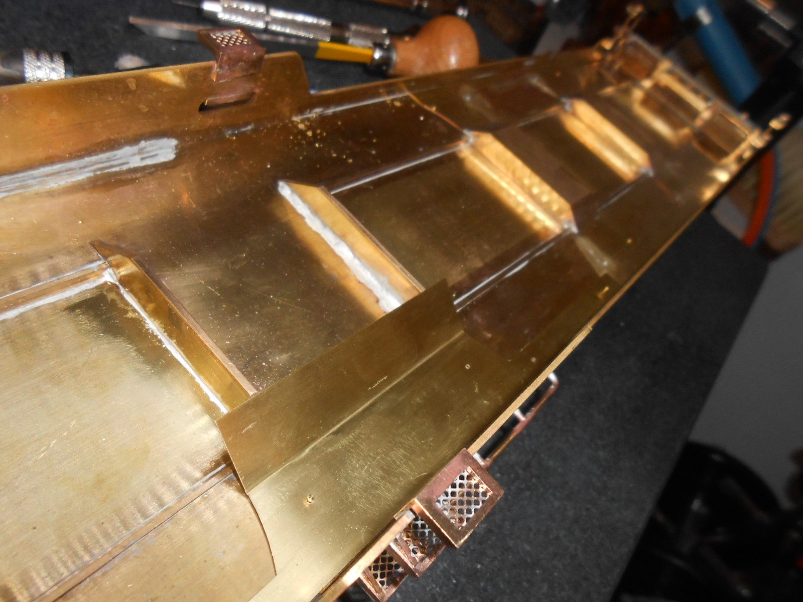

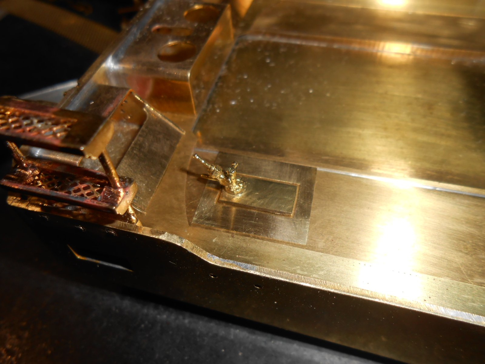

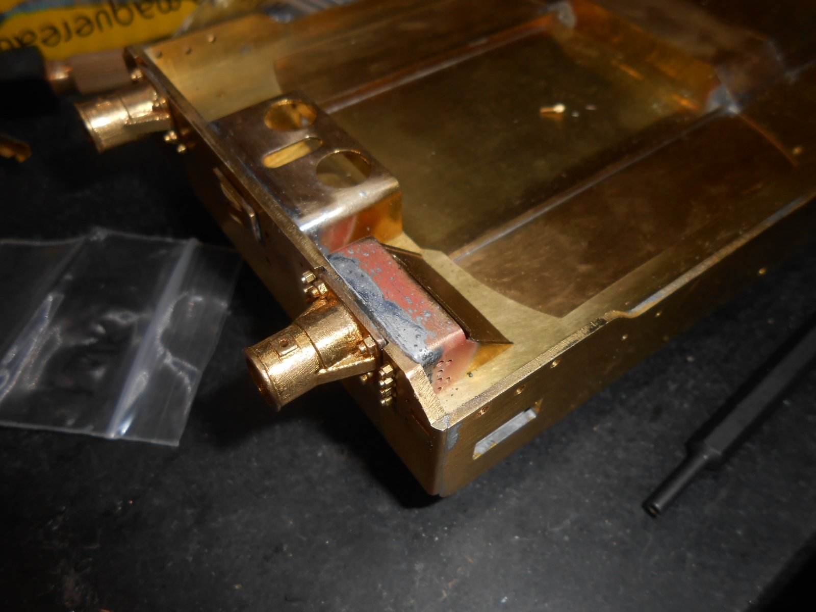

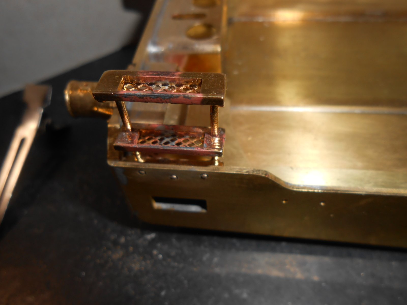

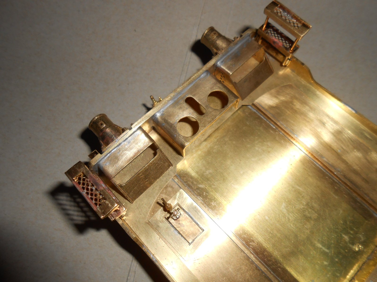

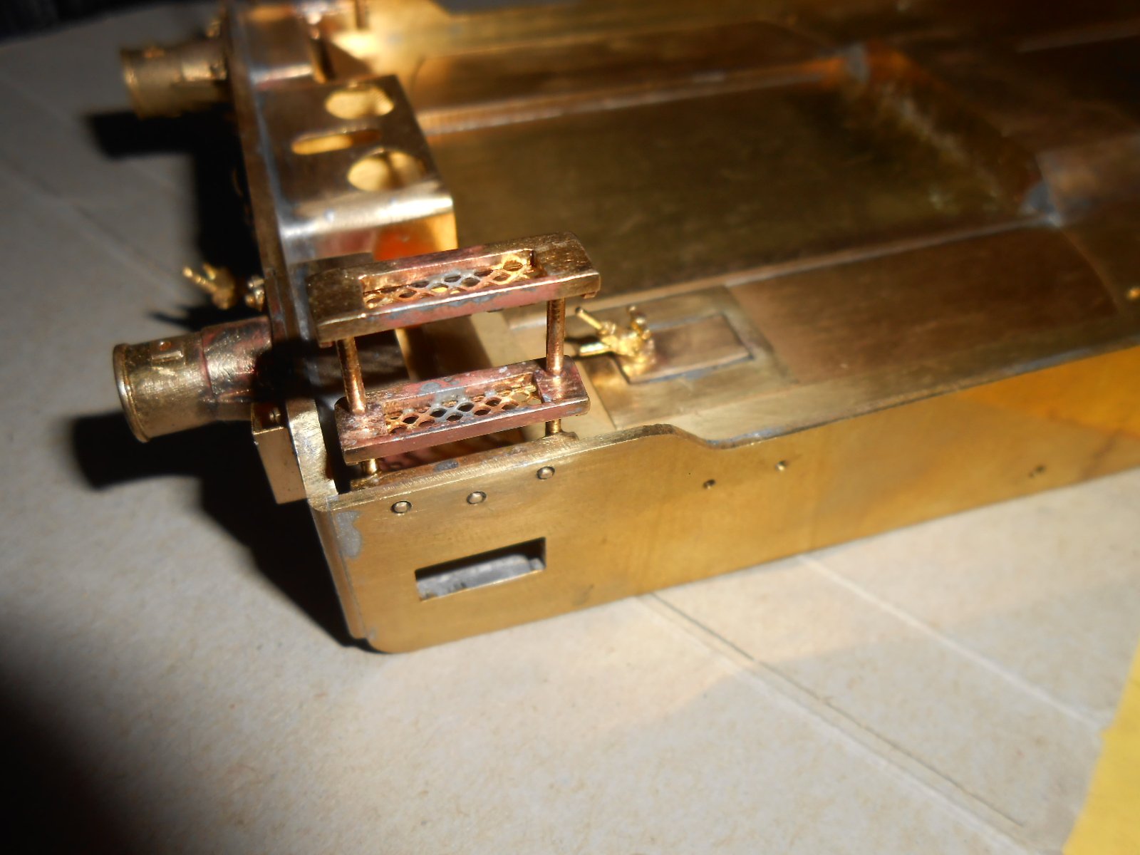

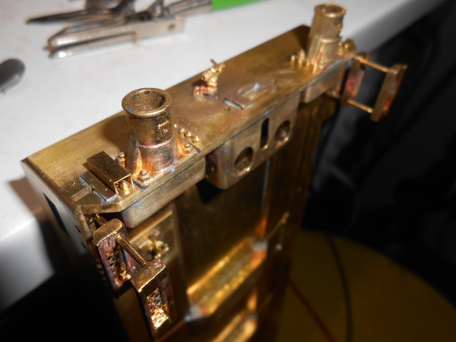

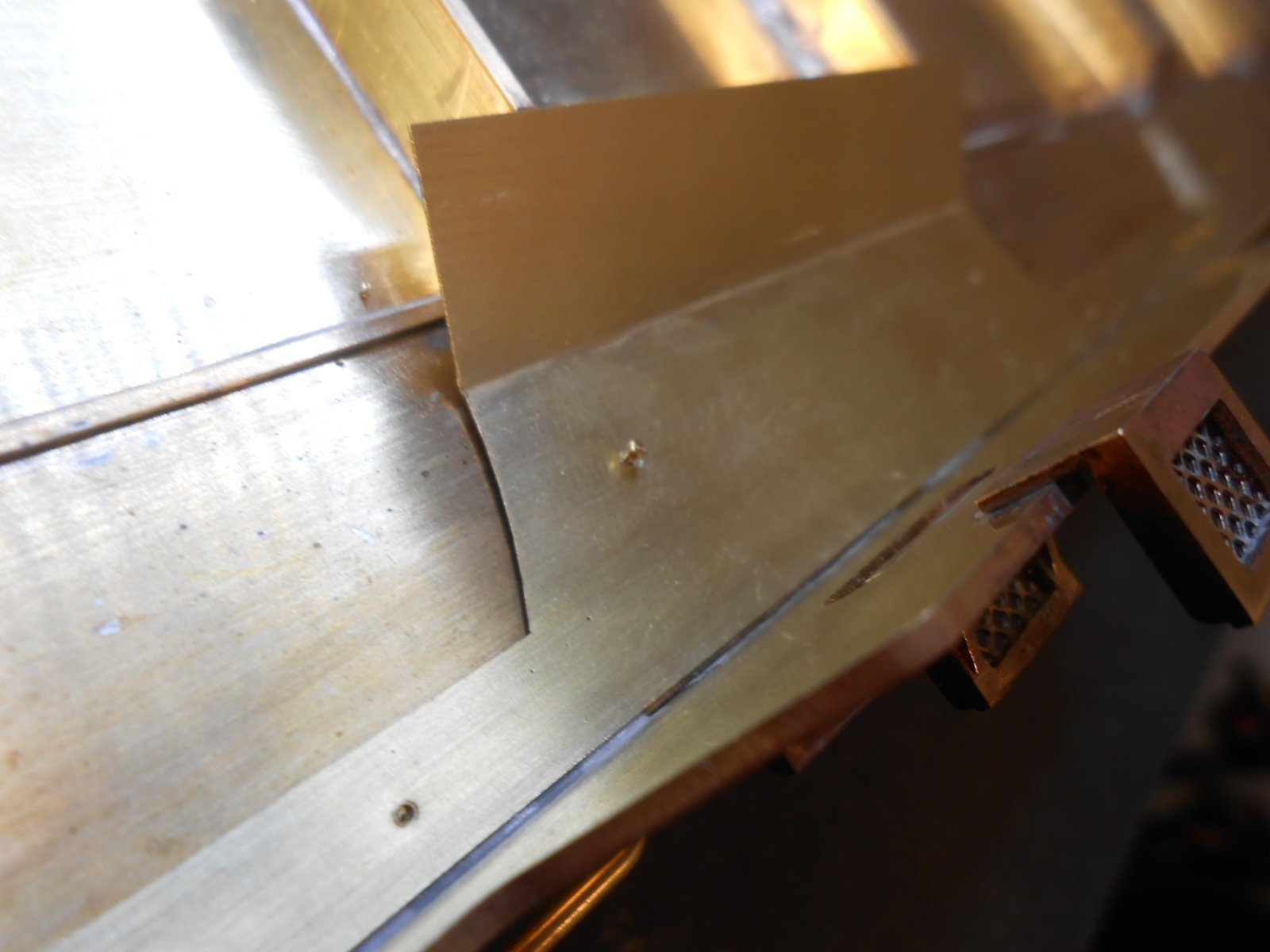

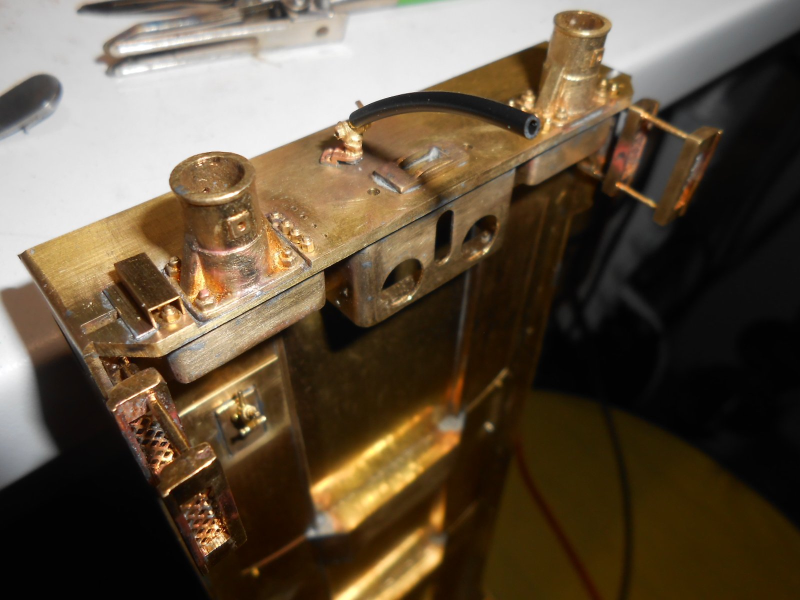

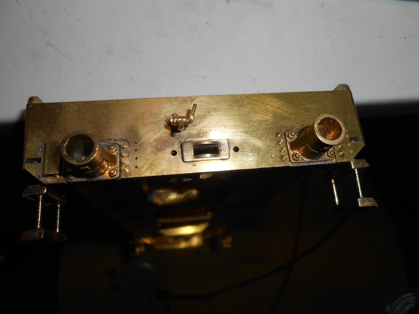

Zurück zum Chassis.
Die Fotos sind in Ordnung, aber der Zusammenbau erfolgt nicht kontinuierlich, da er eine gewisse Zeit in Anspruch nimmt, mehrere Wochen für die Gießerei.
Ich gehe entsprechend der Aufnahme der Gießerei voran.

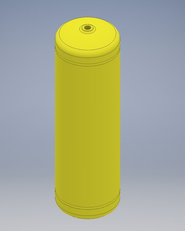

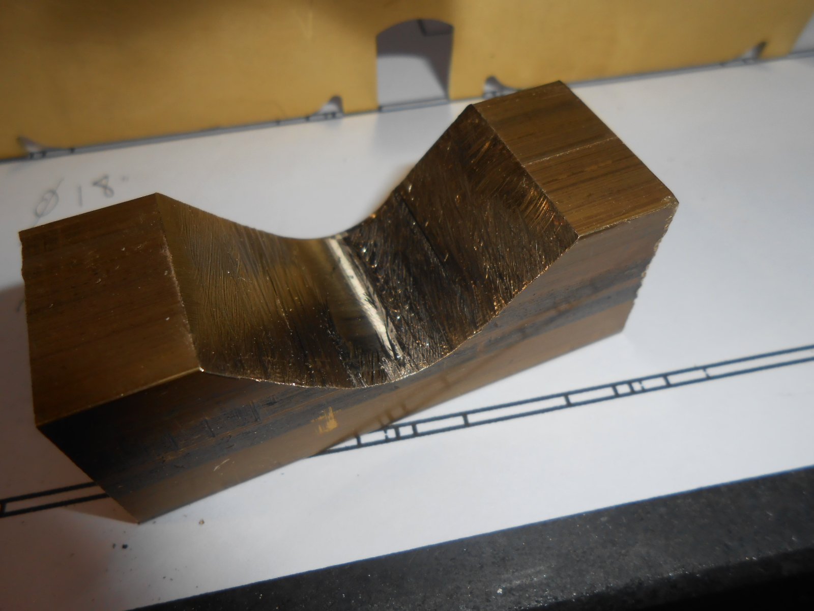

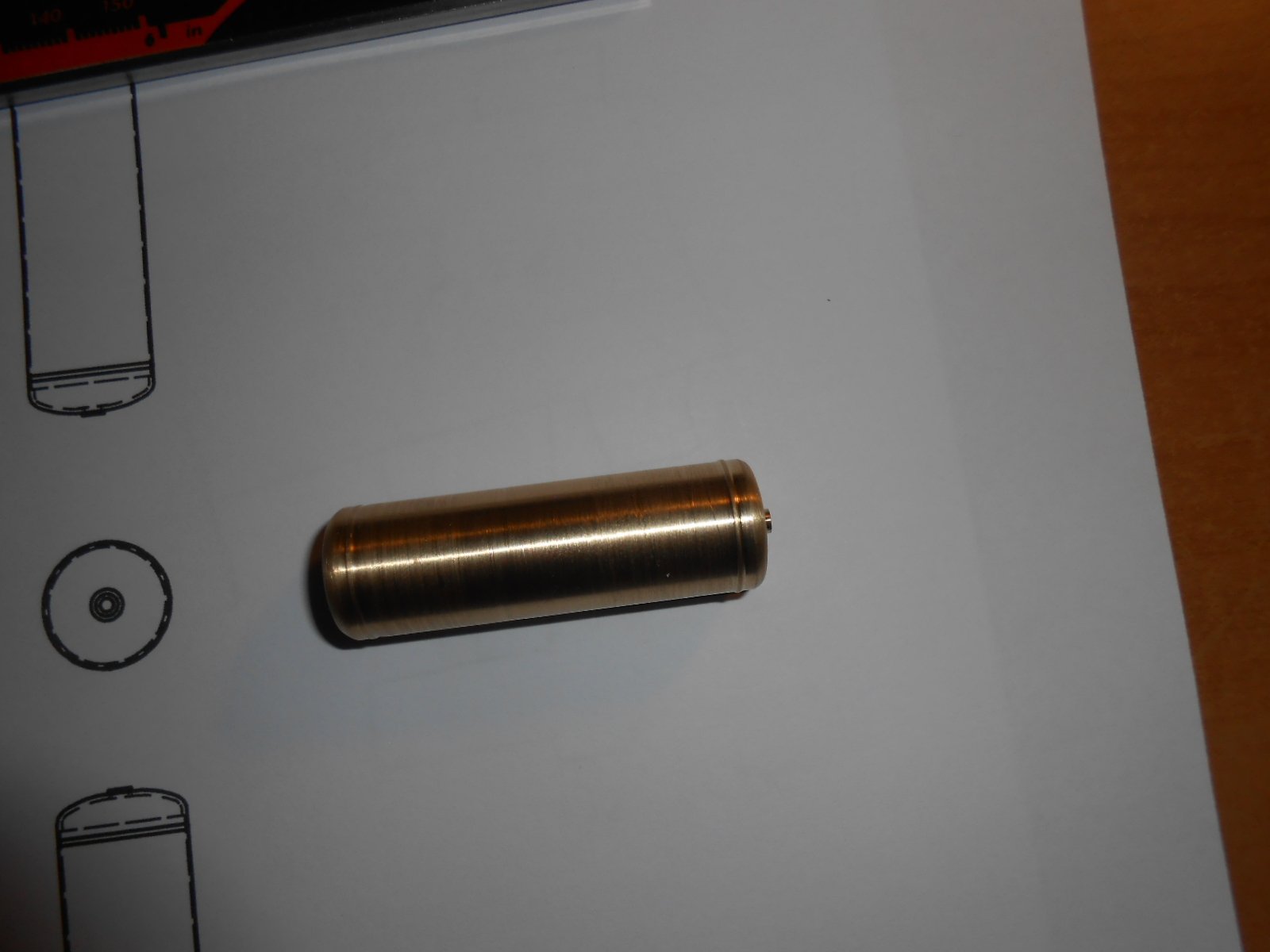

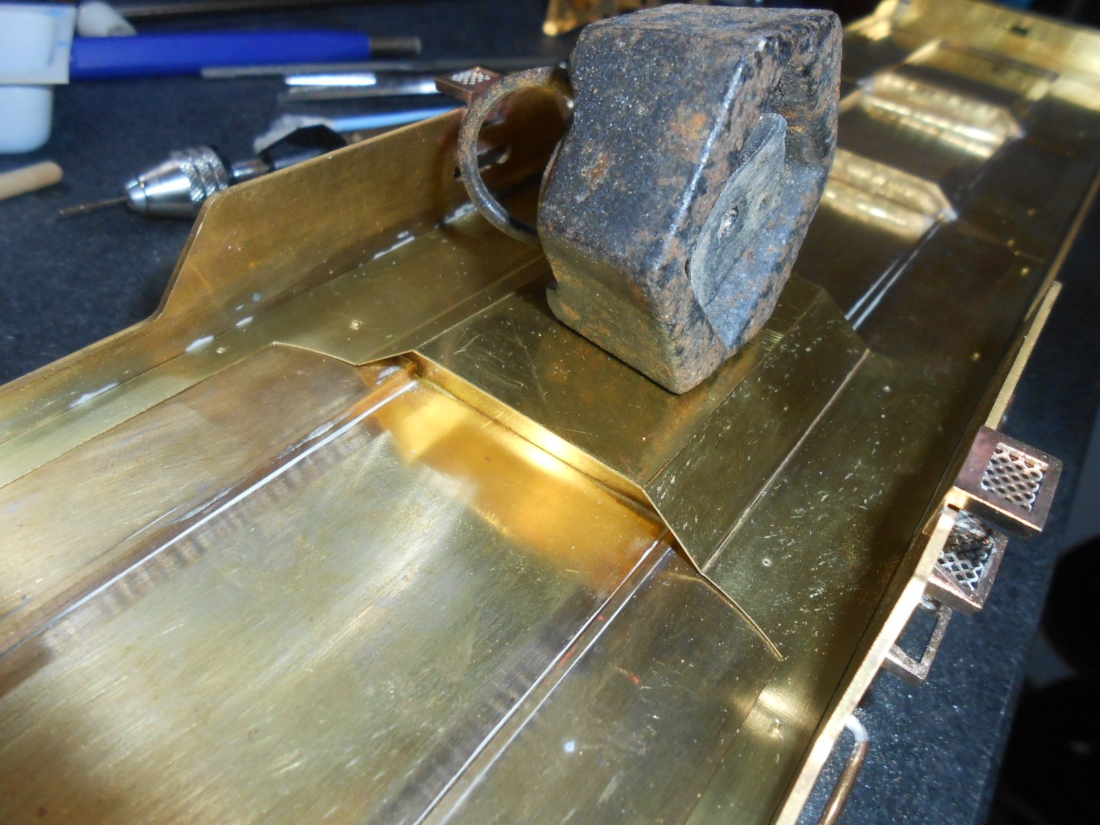

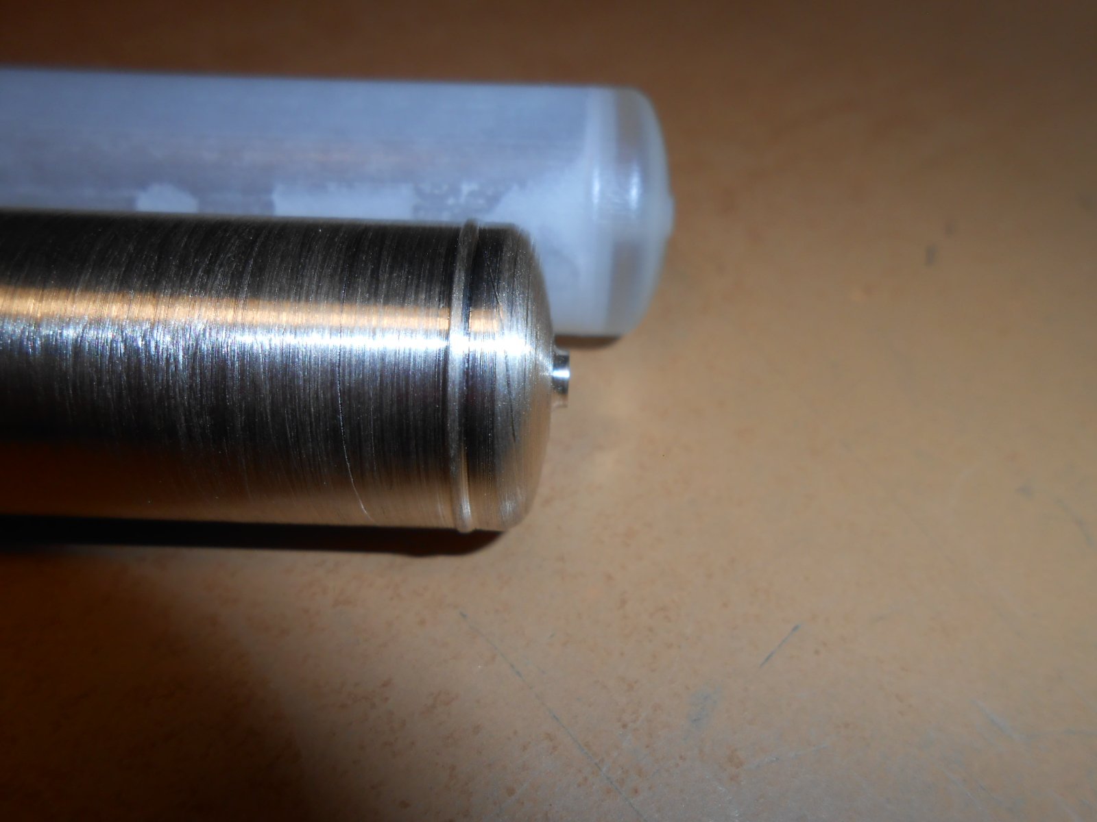

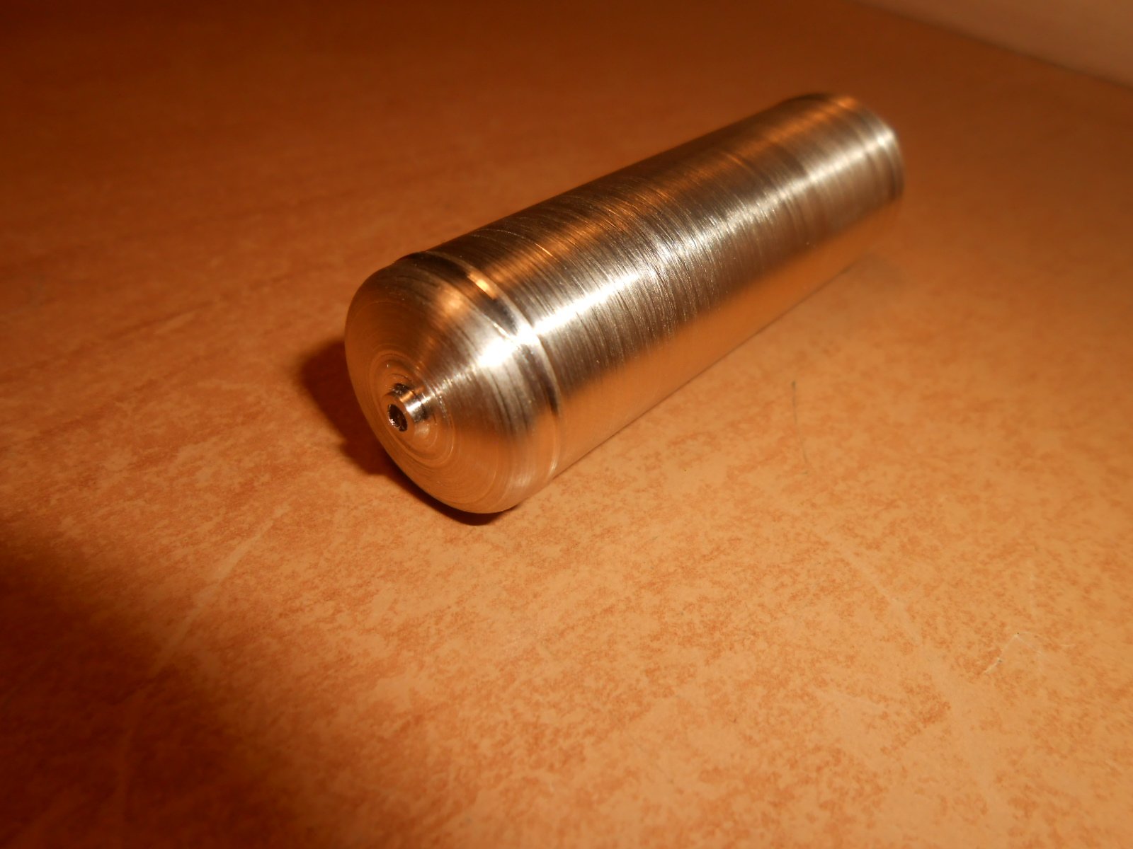

Die folgende.
Große Gießerei zur Unterstützung der Lufttanks.
