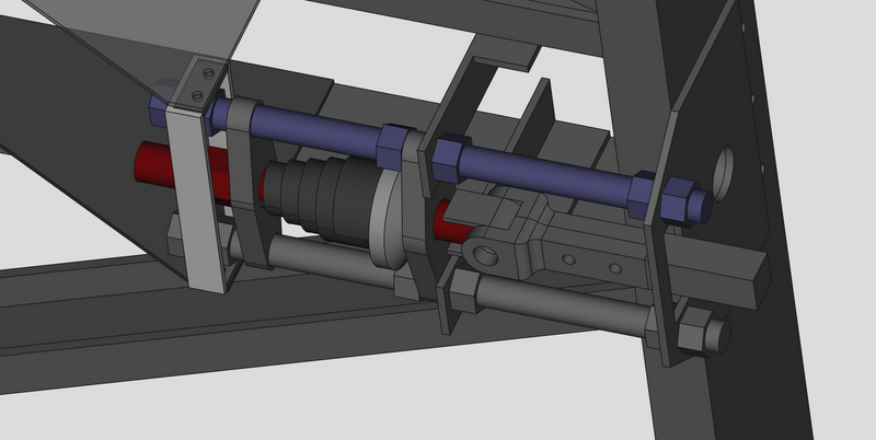

die inneren Längsträger laufen bis zur Pufferbohle und die Diagonalen schlagen dort an.
ja, genauso ist es auf dem Foto und der Zeichnung. Mich hat das auch sehr gewundert.
Ich zeichne als nöchstes die Wickelfeder und weiß anschließend, wieviel Platz ich dafür zwischen den inneren Längsträgern habe und welchen Abstand diese Längsträger für eine ideale Kraftverteilung haben (an den innen Längsträger hängen die Bleche, die die Zugkräfte von der Kupplung auf den Wagen übertragen).

die Wickelfeder ist eingezeichnet:
Damit gibts eigentlich keinen Grund für den großen Abstand der inneren Längsträger. Ich habe die Zeichnung mal geändert:

deine Konstruktion gefällt mir außerordentlich gut bisher. Da bin ich auch auf die Umsetzung ins Modell gespannt. Dann ist ja demnächst umfangreicher Güterverkehr nach Vorbild der Härtsfeldbahn möglich. Ich wünschte, ich könnte bei meiner Konstruktion der Rollböcke vergleichbare Fortschritte wie du beim SSw machen.
So wie du deinen Rahmen im letzten Beitrag gezeichnet hast, macht es von der Statik her am meisten Sinn.

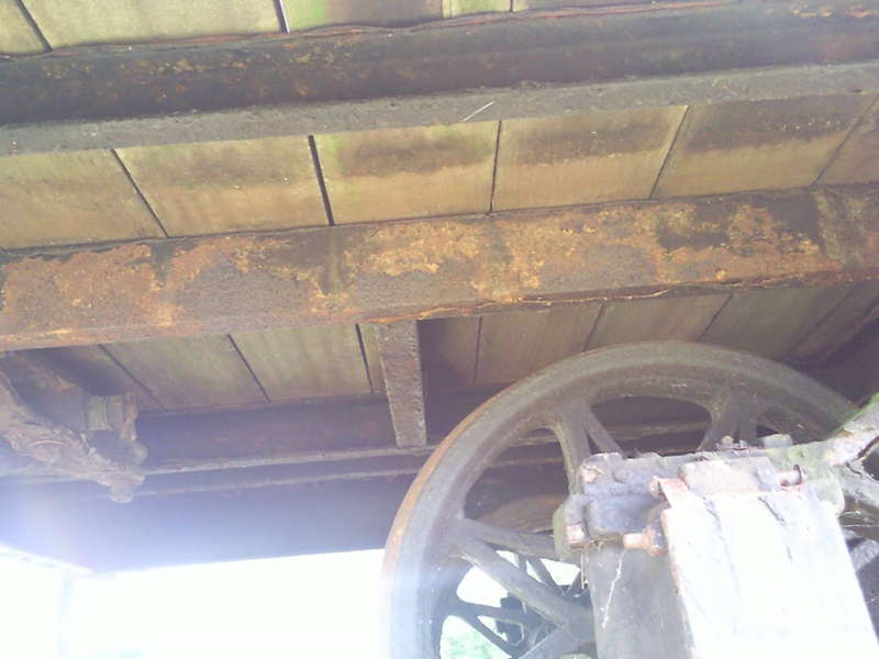

Im Buntbahnforum findest du vom Nutzer Masche einige Detailfotos vom Wagen 332 auf Wangerooge, unter anderem auch diese Aufnahme:
Wenn man genau hinsieht, scheint es, als ob es keine schrägen Träger geben würde. Ob das aber immer schon so war und ob das auch beim Wagen der Härtsfeldbahn so war, ist eine andere Sache.

Hallo Fido,
ja, jetzt sieht das gut aus.

Der Rahmen zählt leider nicht als Vorlage, da die Rahmen der Wangerooger Wagen in Schweißausführung erneuert wurden. Aber das sind die besten Fotos der Drehgestelle und Achslager, die ich je sah.
Wen das noch interessiert: Fotos vom Wangerooge OOp 332

meine Umsetzung der Halterung für die Zugstange bzw. Kupplung war nicht richtig. Da es keine Zeichnungen gibt, hatte ich den Aufbau des Halterung am Schattenwurf des Vorbildfotos geraten. Martin hat mir jetzt sehr geholfen, es richtig zu machen. Daher vielen Dank!
Ich habe jetzt den Teil des Rahmens weggeworfen und neu gezeichnet:
Die Nieten und den Bolzen im Gelenk habe ich weggelassen.
