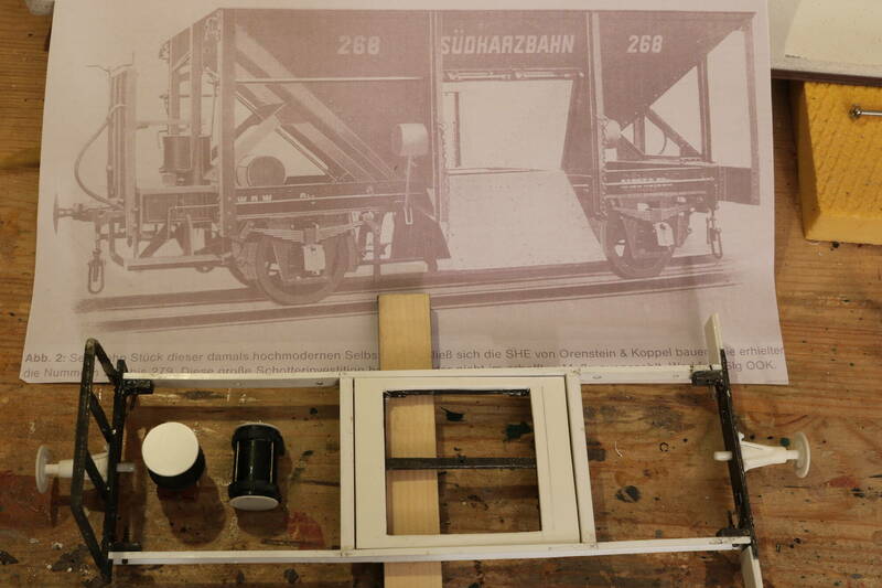

Dafür werden aber jetzt Tatsachen geschaffen …:
SHESW0401 (Kellerbahner)
Die Pufferbohlen, auch die jetzt korrigiert richtig lange, werden an einem neuen Fahrgestell angebracht.
Und auch die Scharnierbänder die dann die Seitenklappen halten:
SHESW0404 (Kellerbahner)
Das Durchbohren des PS und vor allem des Ms gelang mit aller nötigen Vorsicht. Dieselbe veranlasste mich aber auf Nummer Sicher zu gehen:
SHESW0406 (Kellerbahner)
was die Befestigung angeht.
Sieht sicher nicht schön aus aber wenn später sich Muttern lösen wäre das noch unschöner.
Und – vorne sieht´s eh keiner …
SHESW0408 (Kellerbahner)

Nachdem das geklärt ist, wird noch etwas fixiert:
SHESW0411 (Kellerbahner)
Auf dem ´Bodenblech´ werden zwei Vierkantprofile als Abstandshalter eingeklebt, damit der jetzt ebenfalls fertiggestellte Bodenklappenhalter:
SHESW0412 (Kellerbahner)
guten Halt hat:
SHESW0415 (Kellerbahner)
Vor allem wenn danach noch eine Schippe Kleber dazukommt.
Bevor dann die obere Abdeckung, die gleichzeitig den Abstand des Trogs zum Fahrgestell definiert, darauf befestigt wird:
SHESW0416 (Kellerbahner)
SHESW0417 (Kellerbahner)
Jetzt muss alles erst mal gut abtrocknen:
SHESW0418 (Kellerbahner)
bevor es dann weitergeht - später.
Und noch wichtiger:
SHESW0409 (Kellerbahner)
Die Köpfe der Schrauben lassen doch noch diese Achse beweglich sein und somit sind dann auch die Klappen gut beweglich:
SHESW0402 (Kellerbahner)
guten Halt hat:
