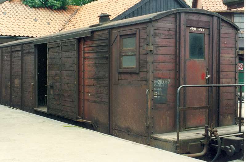

Hallo Güterzugbegleitwagenstradivaribauer :tach:,
habe in meinem "Privatarchiv" noch einen anschauenswerten Güterzugbegleitwagen gefunden, dieser besitzt eine offene Bremserbühne :!:
Auf der anderen Stirnseite ist ebenfalls ein Fenster eingebaut.
Güterzugbegleitwagen 904-160 (Karl-Heinz)
Aufnahme Pfingsten 1992 in Wernigerode-Westerntor
Viele Grüße, besonders an 4eka
Karl-Heinz :tach: :tach: :tach:

Hallo Karl-Heinz.
interessante Variante, die Du da abgelichtet hast. Das wäre jetzt die Variante 5, wenn ich richtig gezählt habe. Hast Du noch mehr Fotos von dieser Version?

Hallo Michael und Karl-Heinz
Laut "Harzbahnbibel" sowie meinen eigenen Zettelarchiven ist der 904-160 aus einer Serie von 1949, Waggonbau Bautzen. Die Aufteilung der Stirn- und Seitenfelder ist nicht identisch mit der Linke-Hofmann- Serie von 1900. Die Drehgestelle sind auch moderner.
Vergleicht dazu die Seiten 223 und 243.
Trotzdem sicher mit geringem Aufwand als weiteres Harzmodell zu Lasern.

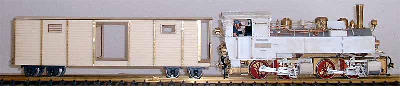

heute fand das erste Probeziehen statt. Man merkt aber, dass das Personal noch Probleme mit dem Umgang der Fahrzeuge hat. Ansonsten wäre der Werkzeugkasten auf dem Wasserkasten nicht mehr offen.
Mitlerweile hat sich herausgestellt, dass die gelaserten Teile wie der Räder eines Uhrwerkes ineinander passen. Michael wird die nötigen kleinen Änderungen jetzt in die Dateien einarbeiten und dann dürfte der Laserung weiterer Modell bei Harald nichts mehr im Wege stehen. Die Anleitung dazu wird leider noch etwas dauern, weil mir zur Zeit Nietbänder für die Türen fehlen und somit fast Baustopp ist :( :(

Hallo Hans-Jürgen,
Dein Bericht kam eigentlich nicht überraschend:
Das war doch zu erwarten .....
.... aber am Wagen liegt es nicht :lol: :lol: :lol:
Spaß beiseite: das sieht doch schon richtig gut aus :!: :!: :!: Ich frage mich nur, was Du den ganzen Tag treibst. Seit Sinsheim habe ich keine Veränderung an Deiner Mallet feststellen können und nachdem die Teile des Wagens so gut zusammenpassen, kannst Du Dich darauf nicht rausreden .... :lol: :lol: :lol:
Beste Grüße vom Stoffel :scherzkeks:

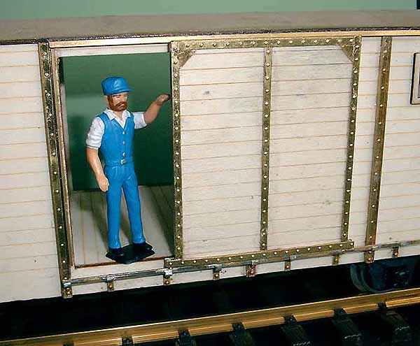

Hallo Güterwagenfreunde,
dank der uneigennützigen Hilfe von Willhelm und vom Fischfresser Otter1, die mir Nietbänder zugesendet haben, konnte ich nun eine Schiebetür anbringen.
Die Tür läuft unten auf den zierlichen Rollen von unserem Messingwurm und zwar so leicht, dass sogar der LGB-Spackie im Wagen sie öffnen kann. :D
Nun werde ich die 2 Sachen, die am Serienmodell bei der Laserung geändert werden sollten Michael mitteilen.
Hans-Jürgen :schaf:

Hallo Hans-Jürgen,
das sieht ja richtig fein aus :gut: Bin mal gespannt wie das dann erst mit Farbe wirkt :!: :!: :!:
Aber warum hast Du denn nichts wegen den Nieten gesagt ....
... Willhelm und vom Fischfresser Otter1, die mir Nietbänder zugesendet haben ....
.... hätte ich Dir auch zusenden können. Nieten haben wir in der Firma in allen Größen ..... bis zwei Meter. Und ein Band hätte ich auch noch dran gekriegt.
Es grüßt Dich der Stoffel :scherzkeks:
