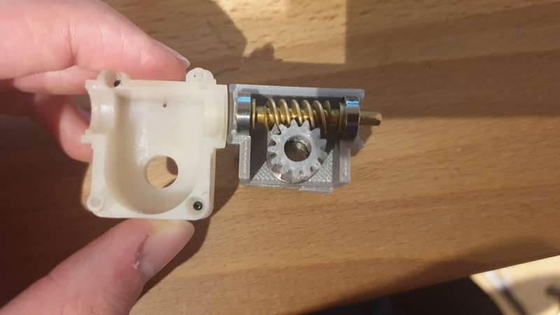

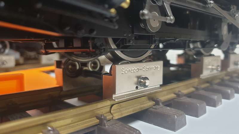

gestern ist das Antriebssegment von Thomas angekommen, dem ich hier noch einmal herzlich danken möchte. in Neugier habe ich auch direkt einen Blick hineingeworfen. Vom Abstand her passt es perfekt, ein Problem, das ich jedoch habe ist, dass durch die kleinen Räder das Getriebe Gehäuse fast auf Linie der Räder liegt.
EMMA Mit Antriebssegment (Luzifa)

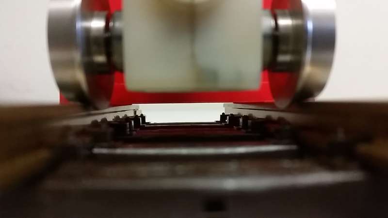

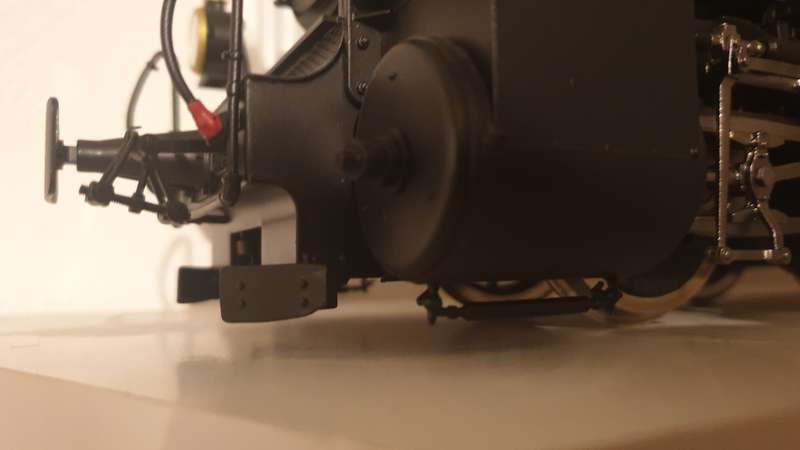

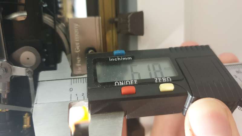

Ich habe einmal bei anderen 2m Fahrzeugen nachgeschaut und dort bewegt sich die Bodenfreiheit zwischen 5 und 7mm.
EMMA Vergleichsbild (Luzifa)
HG 3/4 Bodenfreiheit
EMMA Vergleichsbild (2) (Luzifa)
EMMA Vergleichsbild (3) (Luzifa)
Albula Bodenfreiheit
Ich bin mir noch nicht ganz sicher, wie ich das Ganze lösen kann, ich möchte die Getriebe auf jeden Fall verwenden. Mal schauen, es findet sich immer eine Lösung.

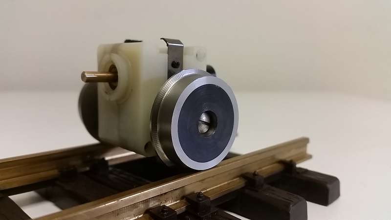

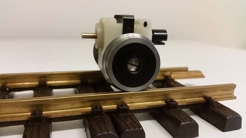

Hallo Luca,

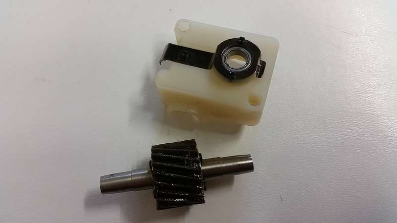

die Stromaufnahme findet über die Kugellager im Gehäuse statt.
Bei dieser Konstruktion brauchst du keine zusätzliche Stromabnehmer.
Nachteil ist, wenn zu hohe Ströme über die Kugel gehen, das diese dann Verschleißen.
Das Kunststoffzahnrad in der Mitte ist die Isolation.
Deine G 4/5 hat die gleichen Antriebe.
20200327_173723 (Kupferschmied)
Auf dem nächsten Bild sieht du Räder mit einem Laufflächendurchmesser von 26mm,
Spurkranzdurchmesser 29mm. Die Rad Verbindung zur Achse ist konisch.
Wenn du möchtest, kann ich dir 4 Räder drehen, nur nicht kleiner als 24mm
Laufflächendurchmesser, weil das Gehäuse sonst zu nahe an die Schienenoberkante kommt.
Oder du hast noch eine andere Idee.
20200327_174404 (Kupferschmied)
Die Räder kann ich dann noch frei drehen. ( Schwarz)
Mit einer Abdeckung aus deinem Drucker kannst du dann die Schraube abdecken.
20200327_174929 (Kupferschmied)
20200327_174957 (Kupferschmied)
Gruß Thomas

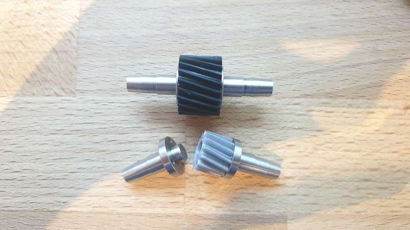

ich habe mich leider ein wenig in eine Sackgasse gebracht... Die Räder sind ja sehr klein, der Abstand zum Rest der Lok ebenso, deswegen kann ich sie nicht größer machen. Ansonsten würden sie nicht nur mit dem Spurkranz sondern auch mit der Lauffläche die anderen Teile schneiden. Eine Idee die ich hatte wäre das Schwarze Zahnrad zu verkleinern. Wäre natürlich mit viel Aufwand verbunden aber eigentlich mag ich solche Herausforderungen. Ich habe gestern mal einen test Druck gemacht, die Resultate sind folgende:
Emma Getriebe (Luzifa)
Emma Schrägzahrad
Ist erst ein Prototyp, ob die Lösung überhaupt Sinn ergibt weiß ich noch nicht.
Das mit der Stromabnahme ist natürlich erfreulich, dann ist das eine Sorge weniger. Auch sehr interessant gemacht, die Stromabnahme. Wusste garnicht dass die G4/5 die selben Antriebe hat. Aber weißt du zufällig was dann die riesen Probleme beim Antrieb verursacht hat? Es wurden ja alle zurückgerufen für umbauten. Die G4/5 ist ja mittlerweile auch wieder aktuell, da LGB ja die Formen erworben hat. Aber das ist ein anderes Thema.
Bis ich heute eine Lösung gefunden oder erdacht habe
Do or do not, there is no try.

das von dir gezeigte Maß von 6,18mm an der HG3/4 ist nur die halbe Wahrheit.
Du zeigst sie nämlich im nächsten Bild auf dem Rollenprüfstand und da ist deutlich erkennbar, dass die Blindwelle weitaus näher an die Schienenoberkante kommt.
Bei sauber verlegtem Gleis reicht es wenn die Getriebeabdeckung zwischen den Rädern sowie Anbauteile außen an der Lok 1mm über der Schinenoberkante liegen. Dieser Abstand erlaubt problemloses Fahren über eine Weiche, du darfst natürlich keine Zahnstange im Gleis haben.

ich habe den heutigen Tag damit verbracht die Getriebe Problematik anzugehen. Ich wollte ja einmal versuchen das schwarze Zahnrad zu verkleinern. Dafür muss dann jedoch auch der Getriebekasten verändert werden. Ein Prototyp davon sieht so aus:
Emma Getriebe
Ganz zufrieden bin ich noch nicht, doch für Heute habe ich genug von Zahnrädern.
Danke Volker für die Aufklärung mit der Bodenfreiheit. Das ich den Rollenprüfstand mitgemessen habe ist mir garnicht aufgefallen, mein Fehler :) . Jetzt sollte ich die benötigten 1mm mehr als erfüllen können.
Morgen geht es dann an die letzten Feinheiten der Neukonstruktion. Ich möchte das Getriebe Problem möglichst schnell beheben.

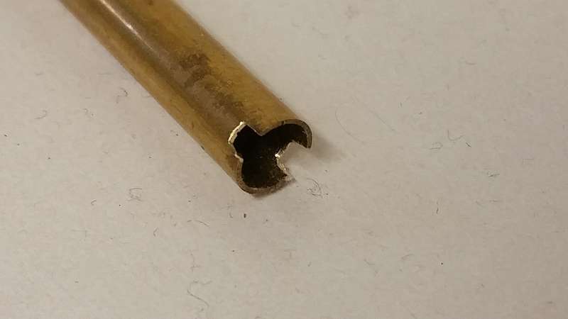

gefällt mir sehr gut was du da gemacht hast. Kannst du an das Zahnrad die Achsen
mit drucken und mit einem Messingrohr auf beiden Seiten verstärken? Somit
könntest du die Stromaufnahme über die Kugellager machen.
Für die Formschlüssige Verbindung könntest du beim Drucken Aussparungen vorsehen
für das Messingrohr. Nur so eine Idee.
