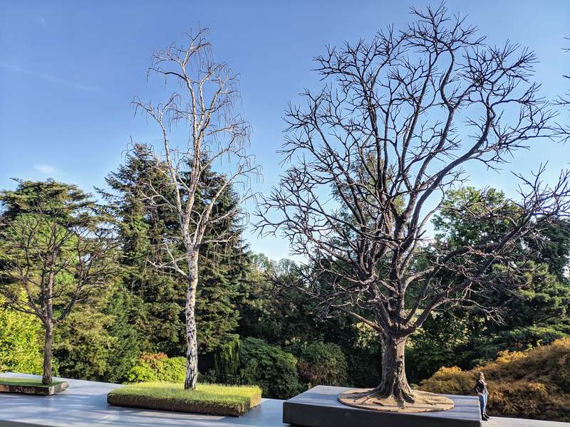

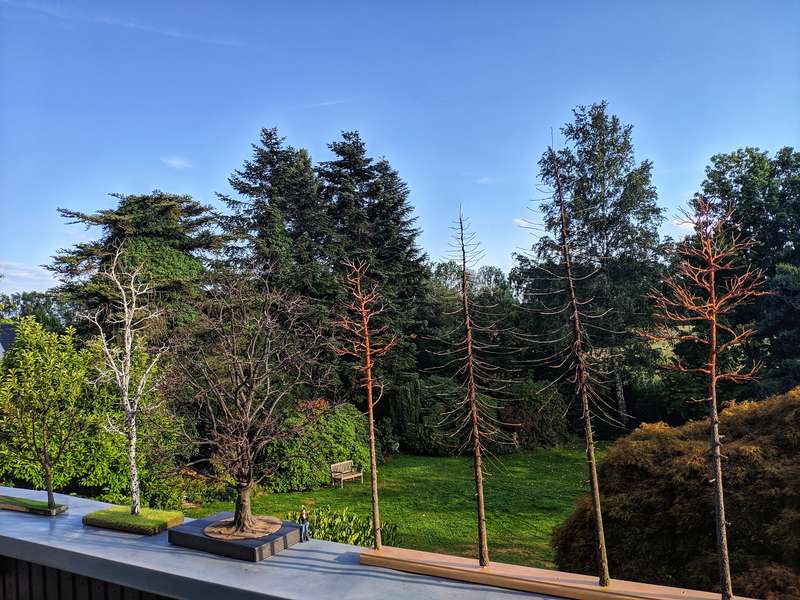

ich habe noch mal eine Runde Bäume angefangen, diesmal auch einige Laubbäume. Die Drahtrohlinge habe ich weitgehend fertigestellt und bemalt. Es fehlt noch etwas Nacharbeit bei der Bemalung, die kleinen Äste aus Grasfasern und natürlich die Belaubung beziehungsweise Benadelung. Ich zeige erst einmal nur die fertigen Rohlinge und reiche dann noch ein paar Bilder vom Bau nach.
Sieben bemalte Baumrohlinge (teppichbahn
Hier zu sehen sind die Rohlinge für eine Hängebirke, zwei Waldkiefern, zwei Fichten, einen kleineren Straßenbaum und eine alte Solitäreiche. Die höchste Baum ist eine der Fichten mit knapp einem Meter, die Eiche wohl knapp 80cm, die Birke 85cm. Die Birke sieht hier im Vergleich etwas zu groß aus, weil sie näher an der Kamera stand.
Alle Rohlinge in natürlichem Licht (teppichbahn)
Die vier Nadelbäume (teppichbahn)
Die Nadelbäume habe ich genauso gebaut wie zuvor, besonders die Fichten gehen inzwischen ziemlich schnell von der Hand.
Die drei Laubbäume (teppichbahn)
Der linke Baum soll mit knapp 40cm Höhe einen etwas kleineren Straßenbaum darstellen, die Birke ist mit umgerechnet an die 20m schon relativ groß. Die große Eiche habe ich versucht etwas knorrig zu bauen, mit langen gewundenen, teilweise abgebrochenen Ästen und Lücken in der Krone. Eichen, besonderes ältere, sind ja oft sehr unregelmässig gewachsen, während andere Laubbäume typischerweise harmonische Krone ausbilden. Ein paar Äste werde ich aber wohl noch zusätzlich anbringen, ganz gefällt mir das Erscheinungsbild noch nicht.
Bemalter Drahtrohling Hängebirke (teppichbahn)
Rohling des kleineren Straßenbaumes (teppichbahn)
Die Solitäreiche (teppichbahn)
Nahaufnahme der Solitäreiche (teppichbahn)
Die große Eiche hat ein Vielfaches der Zeit gekostet wie alle übrigen Rohlinge zusammen genommen. Zum Glück gibt's beim Vorbild ja auch deutlich mehr Fichten als Solitäreichen.

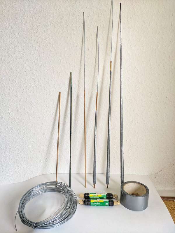

ich wollte ja noch etwas zum Bau der Laubbäume sagen. Hier ist der kleinere Straßenbaum im Rohbau:
Bau eines kleinen Laubbaums (teppichbahn)
Als Kern habe ich ein Stück Buchsbaum verwendet und daran dann die Hauptäste befestigt. Der Buchsbaum hat schon eine Rindenstruktur, die auch maßstäblich ganz gut passt. Eine sehr ähnliche Struktur lässt sich auch gut mit Fimo + Trockenbürsten mit hellerem Farbton erreichen, da sind dann hinterher keine Übergänge mehr zu sehen.
Die Solitäreiche habe ich ähnlich gebaut, mit einem größeren Stück Buchsbaum als Kern. Dadurch kann ich die Hauptäste einzeln drehen, strukturieren und bemalen, und dann in vorgebohrten Löchern im Buchsbaum befestigen. Der untere Teil des dicken Stammes ist aber aus Holzresten und Fimo für die Rindenstruktur. Die Wurzeln sind aus dickem Blumendraht.
Bau eines Astes für die Solitäreiche (teppichbahn)
Von diesen Ästen habe ich etwas 25 gebaut, ein paar mehr sollen es an der Eiche noch werden. Statt eines einzelnen Astes kann man auch fast eine ganze Kiefer bauen, für eine Massenproduktion ist das also nix. Nach der Bemalung sieht ein einzelner Ast dann so aus:
Die Äste bestehen aus Draht und Klebeband und sind nur mit Leim, Sägespänen und Acrylfarbe kaschiert. Das heißt, sie lassen sich auch am Baum angebracht noch beliebig in Form biegen, ohne dass irgendwo etwas abplatzen kann.
Gestern habe ich zusammen mit den Nadelbäumen auch bei dem Straßenbaum 12mm-Fasern aufgebracht, aber nur minimal mit dem Fön nach oben ausgerichet:
