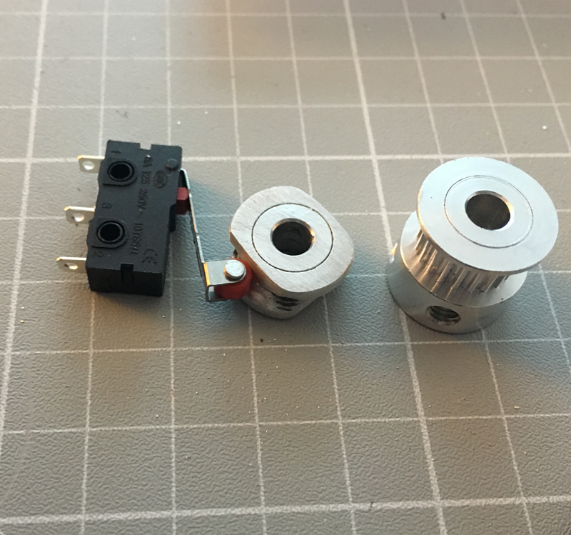

So sieht der Exzenter aus, bzw eine Seite, die andere ist 90° versetzt:

Das ist leider die falsche Bezeichnung für das Teil, das was Du gebaut hast, ist eine "Nockenscheibe" mit zwei Nocken.So sieht der Exzenter aus, bzw eine Seite
Mehr dazu ist für den Einstieg hier und hier - Bilder von ... zu finden.
Für den Einstieg zu Exzenter ist hier genügend Lesestoff.

Hab mal den fan erwas abgerundet.
mikrotaster:
Wie man sieht hab ich den Rahmen etwas zarter gemacht, die Lok ist ohnehin schon mehr Fantasy als real
mikrotaster:
