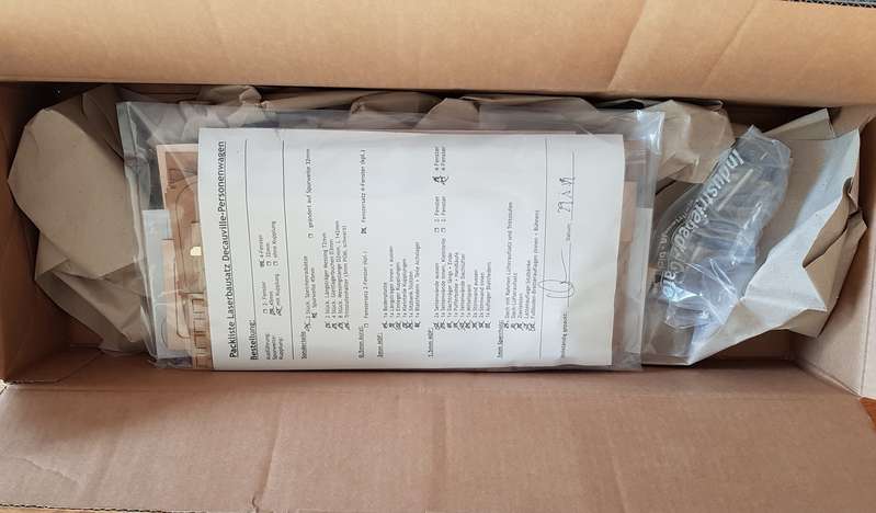

Schon mal mit Vorfeude geöffnet...
20190605_200530 (lokmarv)
... eine lange, sorgfältige Packliste durchgegangen, alles Super-Professionell.
Den endgültigen Check und den Zusammenbau kann ich leider erst später beginnen, da ich dringend noch die Haus-Baustelle abschließen muss, ich werde dann einen eigenen Baubericht einstellen, aber die Vorfreude ist schon jetzt riesengroß!
Gruß Martin
PS: Vielen Dank an Gerd für die enorme technische und logistische Leistung und den letztlich sehr fairen Preis. :top: :top: :top:
