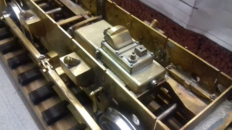

Hallo Modellbaufreunde,
mittlerweile konnte die Nachbildung des Getriebeblockes/Strömungsgetriebe weitesgehend fertig gebaut und provisorisch eingebaut werden.
Auch der dafür notwendige Rahmträger ( unter dem Getriebe ) ist fertig.
Hier die Bilder

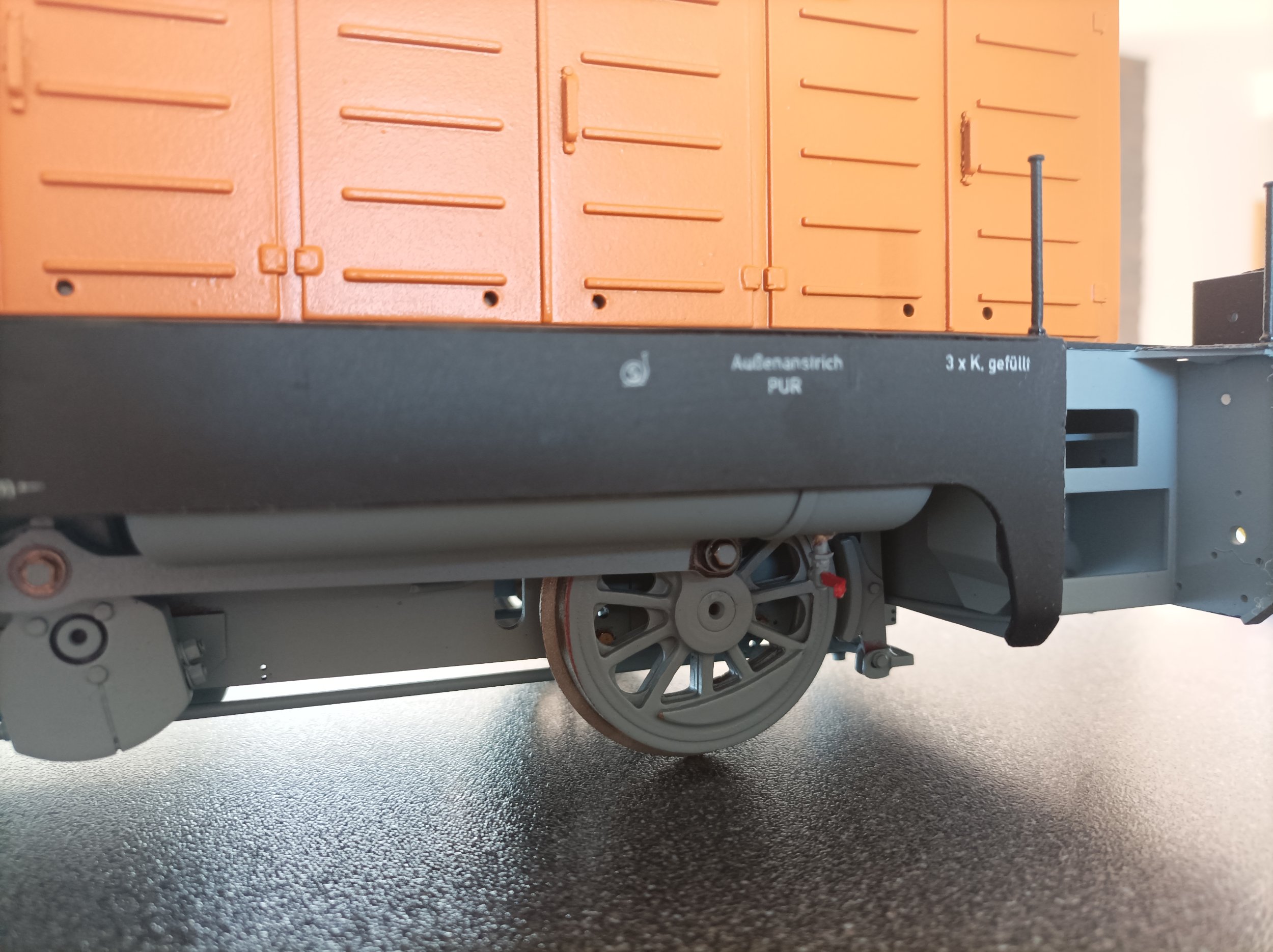

Mittlerweile hat der Messing-Prototyp das 3 D Druck Gehäuse für eine mögliche Kleinserie zur Anprobe bekommen.
Mein "Prototyp" wird natürlich weiterhin aus Messing gefertigt.
Jedoch bin ich von der Qualität des 3 Druckes restlos begeistert, vielen Dank hier an Andreas Ristau.
In Schkeuditz konnten sich viele selbst von der Qualität des 3 Druckes überzeugen, manche bekamen gar nicht mehr die Finger vom Modell.

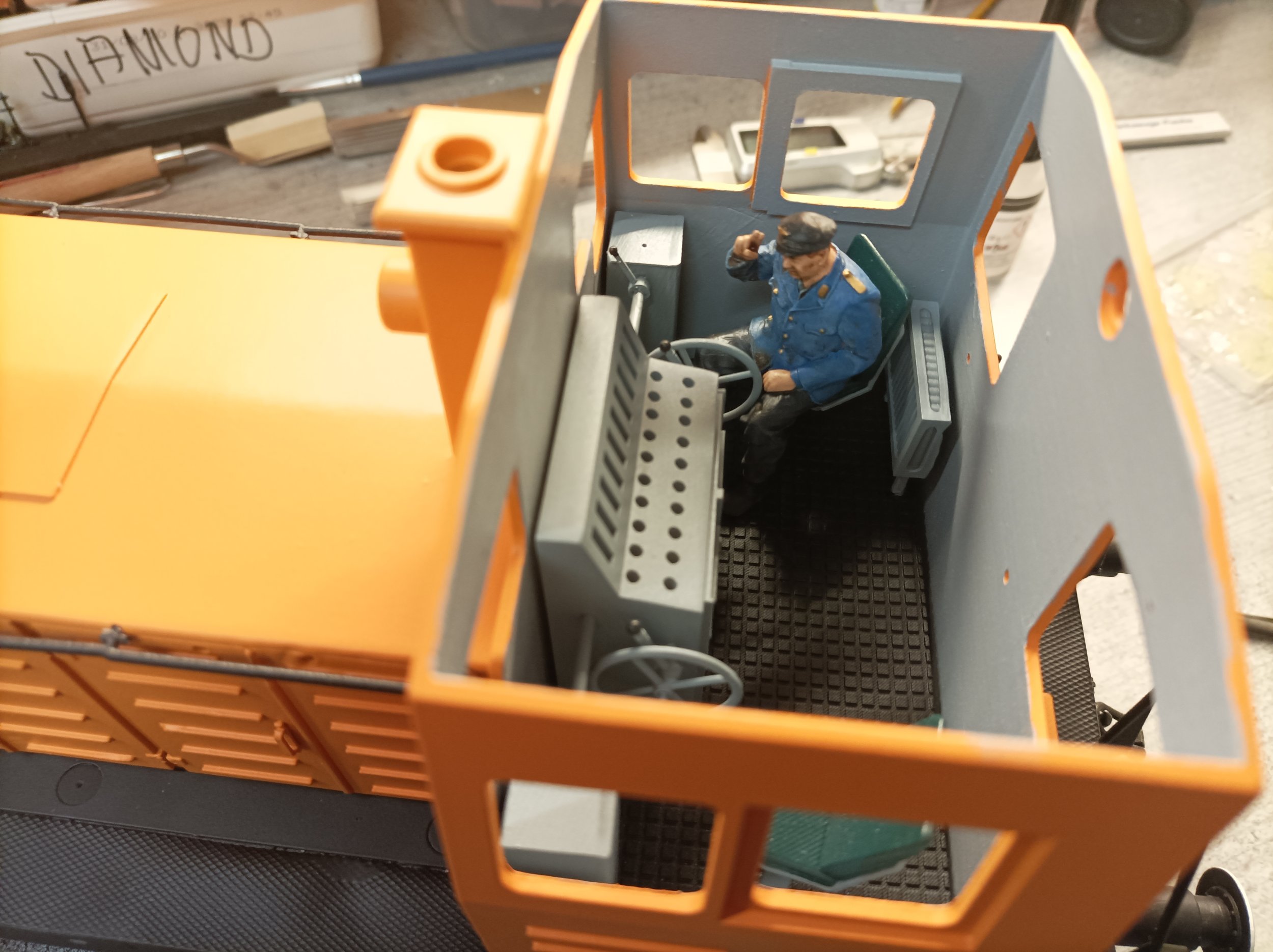

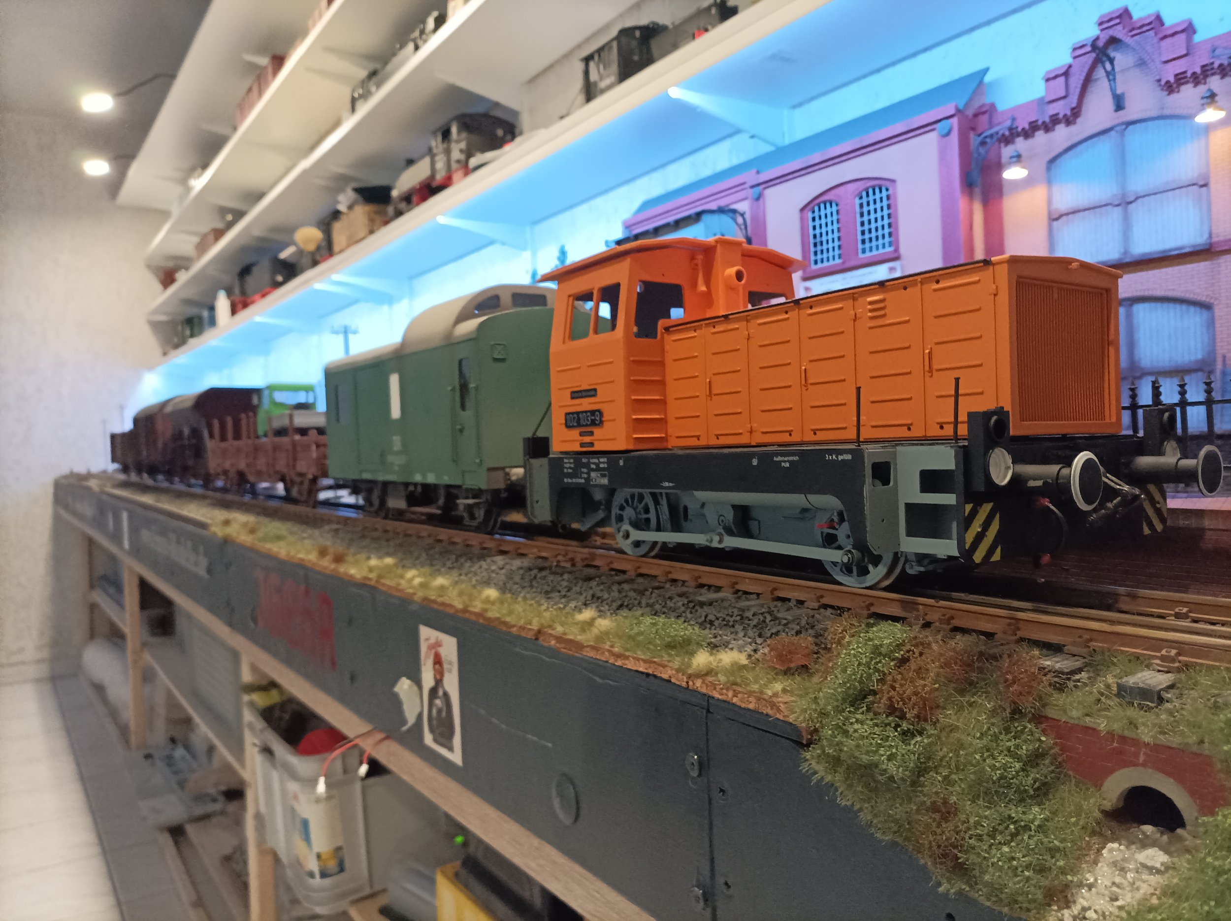

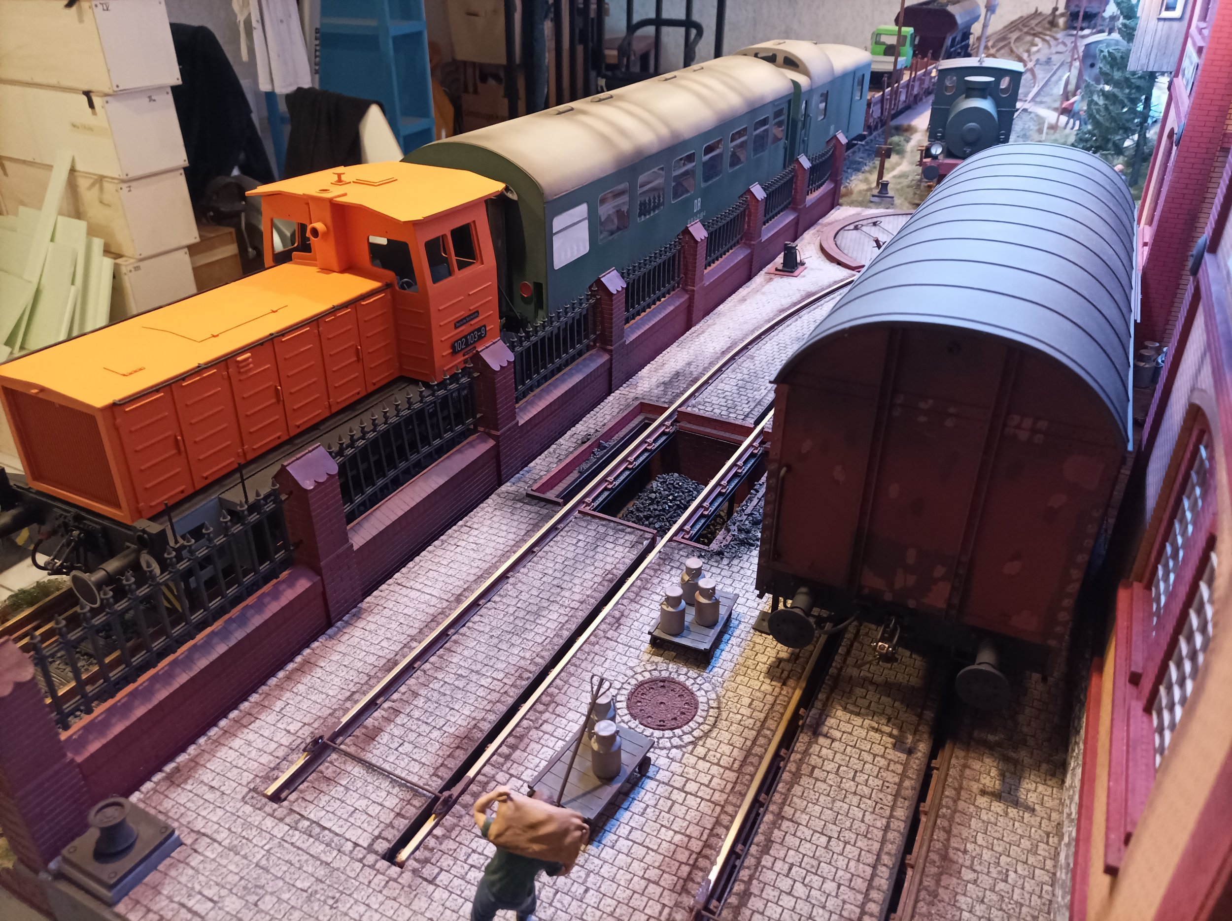

Hallo werte Modellbaukollegen,
so langsam geht das Projekt der BR 102.1 dem Ende zu. Noch nicht ganz fertig, ein paar Kleinigkeiten fehlen noch, aber jedoch schon zeigbar hier nun der Stand vom Projekt.
