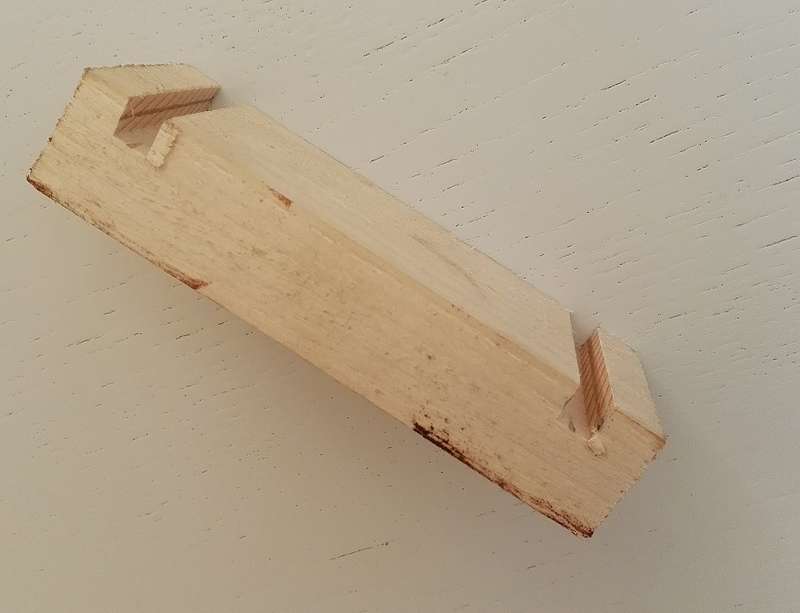

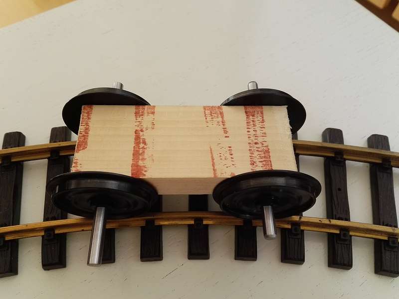

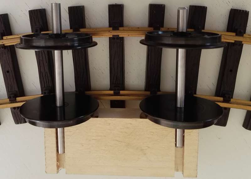

Hat mir keine Ruhe gelassen, deshalb habe ich mir ein Probefahrgestell gebaut:
Dachlatte mit 6mm Nuten im Abstand 78mm.
Steht der Wagen auf dem geraden Gleis, hat er seitlich 1,5mm Spiel.
Auf dem Kurvengleis hat er seitlich ca. 1,0mm Spiel.
Lässt sich auch noch schieben, aber nur mit größerem Kraftaufwand, weil alles schwergängig geht. Zwischen Kurve und Geraden merkt man kaum eine Kraftunterschied, weil man stark drauf drücken muss, damit die Räder nicht rutschen.
