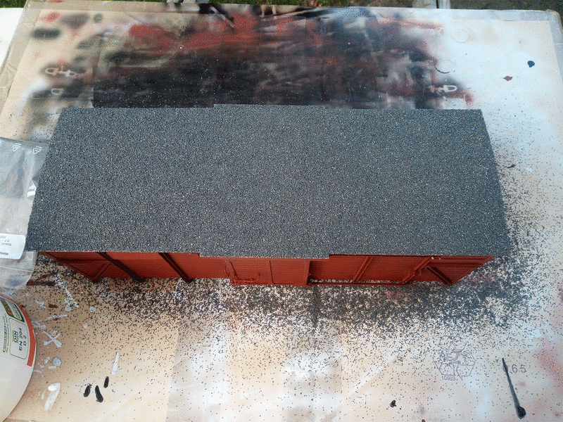

ich habe ein Dach bearbeitet. Es gibt ja viele Möglichkeiten der Dachbeschichtung. Ich wähle seit Jahren folgende: das schwarz lackierte Dach mit (Express) Weißleim einstreichen. Ist der Leim trocken noch einmal satt einstreichen und den frischen Leim mit sehr feinem Basaltsplitt dick einstreuen. Den Splitt mit dem Handballen andrücken. Nach 30 min den überschüssigen, losen Splitt abschütteln- fertig. Sieht aus, wie frisch gesandete Pappe.
G10_8 (Klaus)
G10_9 (Klaus)
G10_8 (Klaus)
G10_9 (Klaus)

Klaus, dein Wagen gefällt mir gut, deine "Dachtechnologie" war mir so unbekannt, aber das Foto überzeugt mich.

Stimmt. Allerdings sind 0,5 mm bis 1 mm Korngröße in der Realität 1,125 cm bzw. 2,25 cm große Kieselsteine.Thüringen-DRG hat geschrieben:Klaus, dein Wagen gefällt mir gut, deine "Dachtechnologie" war mir so unbekannt, aber das Foto überzeugt mich.
Viele Grüsse Ric
Ich werde morgen im Baumarkt mal schauen, ob die besandete Dachpappe solch große Klopper aufweist.
Vielleicht wäre Vogelsand besser geeigent.

Hallo Klaus,
das Dach sieht Klasse aus.
Mit einfachen Mitteln genial umgesetzt.
