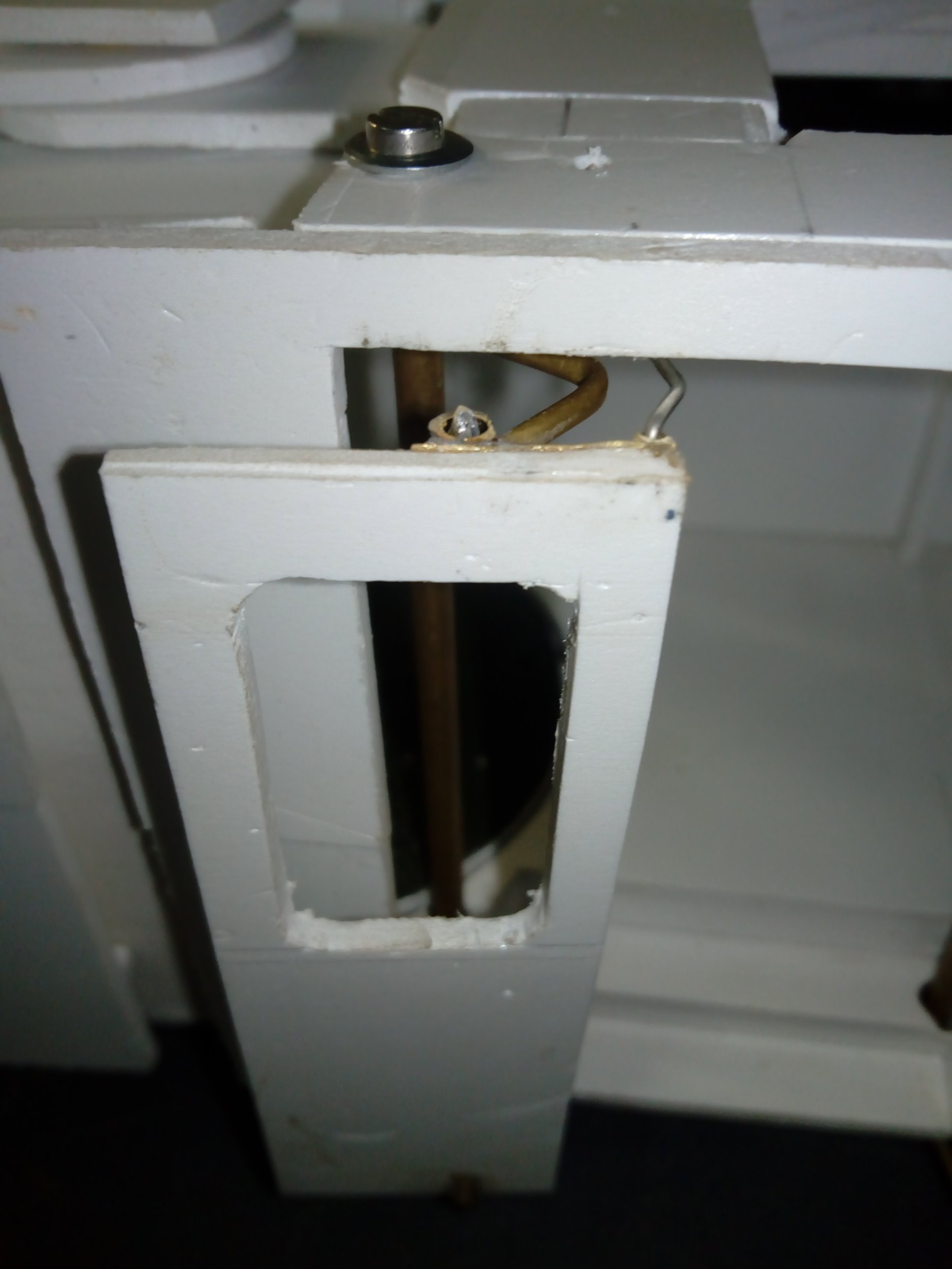

So nun bin ich wohl am schwierigsten Teil dran: den beweglichen Türen.
Nach ein paar Anläufen habe ich nun die erste Version hinbekommen, jedoch ist sie noch nicht zufriedenstellend, da die Türen schräg auflaufen. Das lag am falsch platzierten Drehpunkt (oben hinter der Türe, unten im Türblatt drin)
Das habe ich jetzt geändert und werde mich dann bald an den 2. Türflügel machen. Ich werde berichten

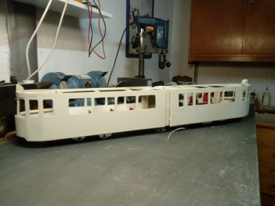

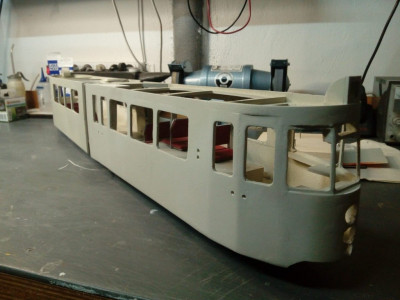

Nach Rücksprache mit einem Gartenbahnkollegen hab ich mich jetzt doch entschieden, die Türen fest einzubauen. Beweglich wäre natürlich schon toll gewesen, aber das ganze sauber hinzubekommen, ist nicht so einfach.
Die erste Straßenbahn ist nun verspachtelt und geschliffen und somit bereit für's Lackieren. Dies werde ich aber erst machen, wenn meine Fenster eingepasst wurden und der 2. Wagen auch soweit ist

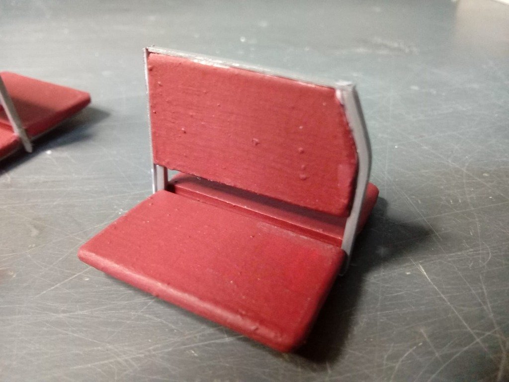

Des Weiteren entstanden nun auch schon die ersten 12 Doppelsitze. Haltestangen folgen noch.
