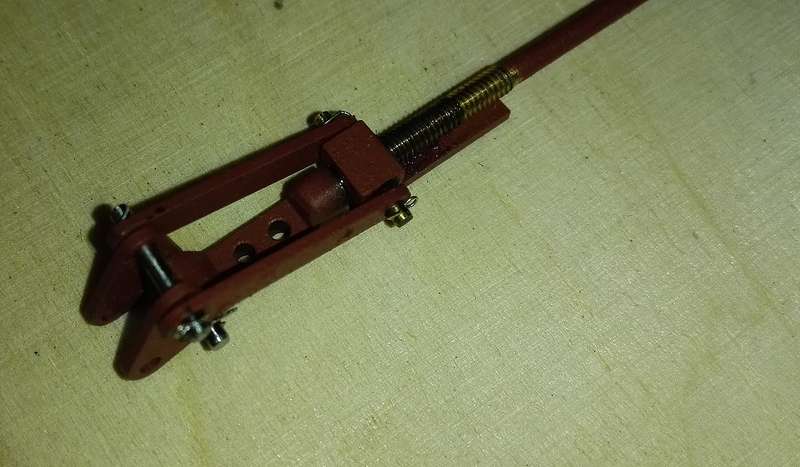

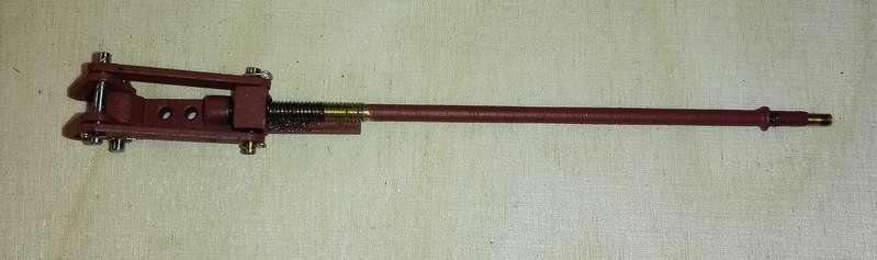

So, hier noch einige Bilder der Bremse:

Hallo Mirko
Etwas schönes entsteht :respekt:
Bevor du die Bremse montierst, bedenke das der Zug auf die Bremse mittig erfolgen sollte wie auf der Original Zeichnung.
Wenn die Bremskurbel aus der Mitte ist sollte noch ein Hebel den Zug der Bremskurbel in die Mitte bringen.
Gruss Sigi

Verstehe, aber mir reicht es, wenn sich die Teile bewegen. Ich habe nicht im Sinn eine Puppe mit Motor zu platzieren, welche die Bremse zudreht und damit den Zug bremst. Auf dem Bild:
sind die Bremstraversen auch außermittig angelenkt. Bei mir sitzen die Bremszugstangen halt noch etwas weiter von der Mitte weg.
Heute sind die neuen Sechskantschraubendreher gekommen. Also kann heute die Bremsspindel montiert werden.

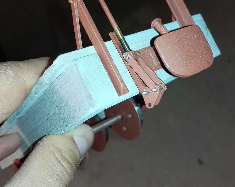

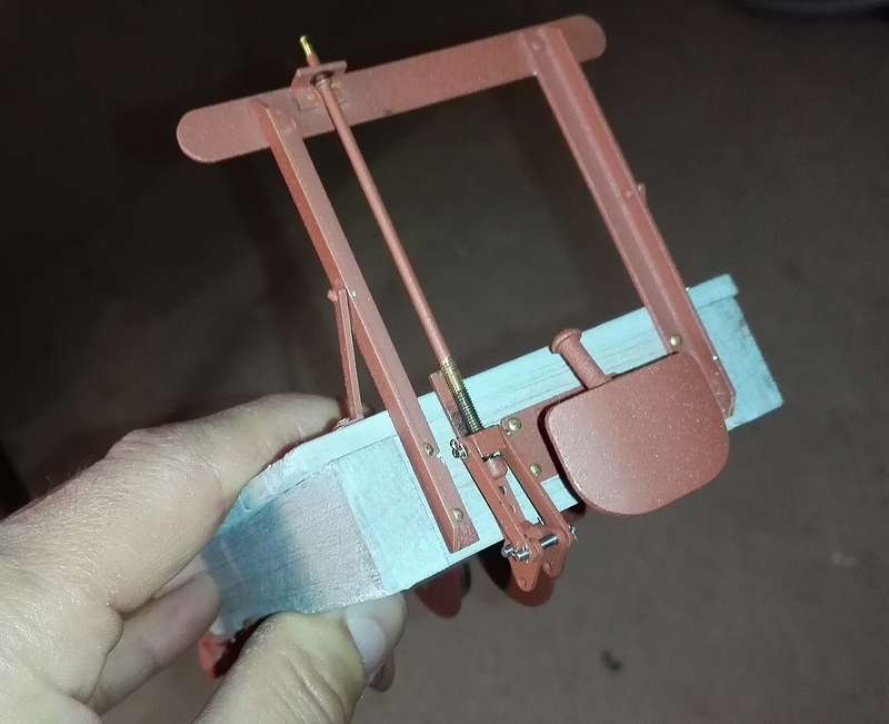

So, nach einem herben Rückschlag (Beim eindrehen ist eine der M1,4 Schrauben im Buchenholz abgerissen), sind die 5 Wagen endlich so weit fertig.
Aber kein Problem: Bohrschablone aus 5mm Stahlblech-Reststück angefertigt, mit 2,5mm sauber ausgebohrt, ø2,5mm Holzdübel eingeleimt und ø1mm Loch neu gebohrt.
Mein Fehler war:
Ich bin davon ausgegangen, das ich die M1,4 in Holz ohne gewindeschneiden eindrehen kann. Also 1mm Loch gebohrt (Natürlich mit dem Akkuschrauber etwas getaumelt, damit ich effektiv so auf ø1,2mm komme ... und rein damit ... denkste. Buche ist ein enorm hartes Holz. Sogar eine M2 Schraube der Achslager ist in einem mit einem M2 Gewindeschneider sauber gefertigten Loch abgerissen!
Dadurch, das ich als Holzdübel Schaschlikspieße verwende (Die scheinen aus Bambus zu sein...), war das erneute Eindrehen kein Problem, der Spieß ist sehr viel weicher als buche und so ging es ohne Aufwand. Habe das zweite Loch natürlich etwas "weiter ausgeleiert", das scheint jetzt ø1,3mm zu sein.
Egal, jetzt Bilder:
Die restlichen Teile der Bremse mach ich später, da warte ich noch auf die bestellten Messinghalbzeige.
