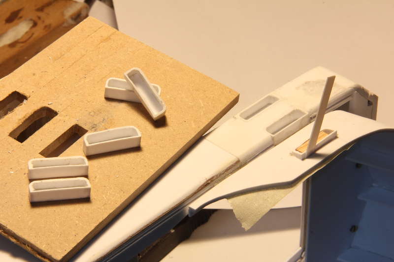

Als erstes sind die Führerstand-Auftritte an der Reihe. Da beim Vorbild eine einfache Leiter, wie bis anhin, nicht mehr in das Designkonzept passte sind die Tritte flächenbündig im Kasten und Schneeräumer eingelassen.
Für die Fertigung der SLM heisst das wieder einmal Schablonenbau. Eine für das Fräsen der Ausschnitte, eine für das Herstellen der Tritttaschen.
Die Oberseite dieser Tritttaschen bestehen aus 3 Lagen 0.25mm PS, Rückwand und Boden aus 0.5mm PS. Zuerst werden also 3 Streifen zu einem langen Deckel geformt, danach der Boden über die ganze Länge aufgeleimt, das entstandene Profil abgelängt und hinten verschlossen.

Wie auch immer die Teile wurden eingeklebt, mit reichlich Spachtel versehen und verputzt.

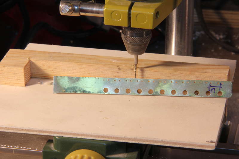

Und da man ja an den Aufgeben wachsen soll, hat die Fertigung mit etwas ganz Kleinem begonnen.

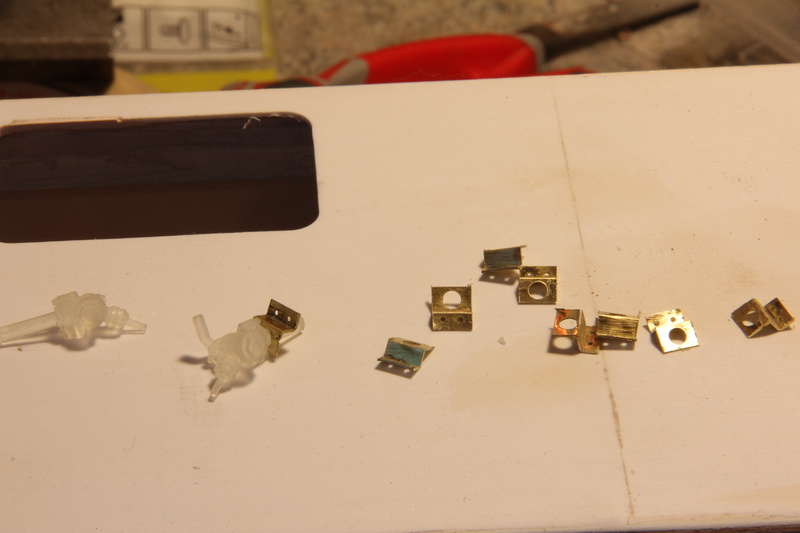

Es werden die Halter für die Luftabsperrhähne angefertigt. Diese sind im Prinzip nicht viel mehr als
Ein zweimal abgewinkeltes 0.5mm MS Blech mit ein paar Löchern.
Die Herausforderung besteht darin dies mindestens 6x gleich herzustellen.

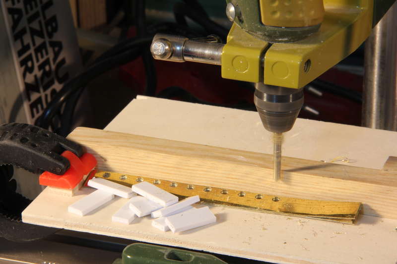

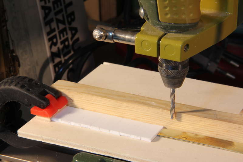

Wie die SLM das ohne computerbasierende Lösung gemacht hat zeigt die Bilderfolge:
Bohren der ersten Löcher. Die PS-Abschnitte vermeiden das anstrengende Kurbeln...
2016_November_3_7_ (Trambahner)
2016_November_3_8_ (Trambahner)

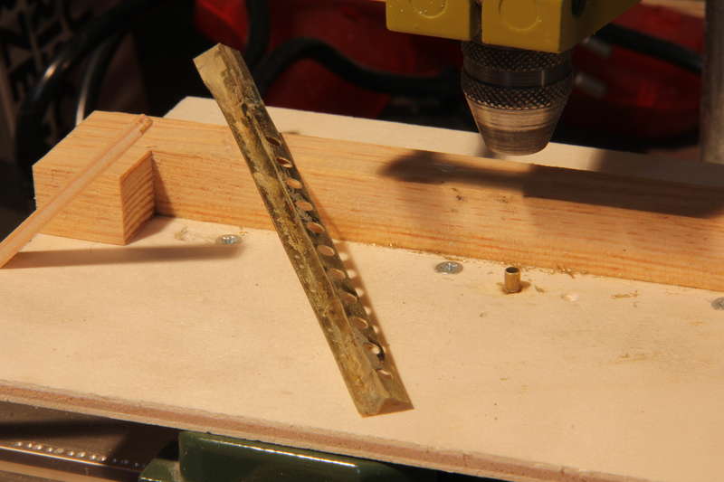

Mit einem MS-Rohr in der urspünglichen grossen Bohrung werden rechts und links kleinen Befestigungslöcher gebohrt.
2016_November_3_9_ (Trambahner)

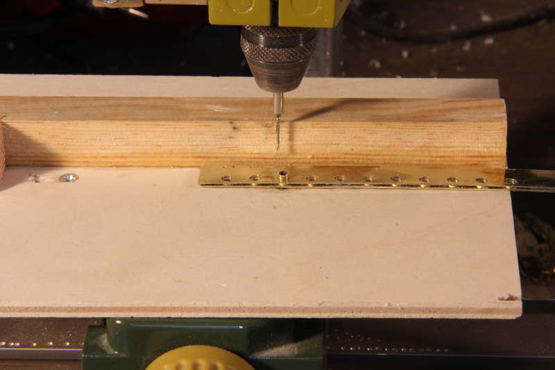

Erster Zwischenstand, fertig gebohrt.
2016_November_3_10_ (Trambahner)

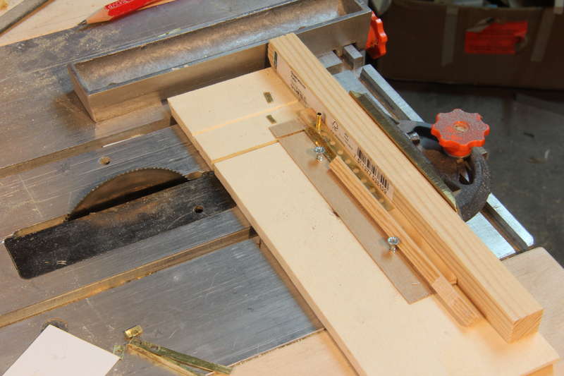

Und abgekantet.
2016_November_3_14_ (Trambahner)
Vorrichtung um das ganze Abzulängen.

Fertig! Die Absperrhähne sind im ersten Versuch leider noch zu gross geraten.
2016_Dezember_1_3_ (Trambahner)
