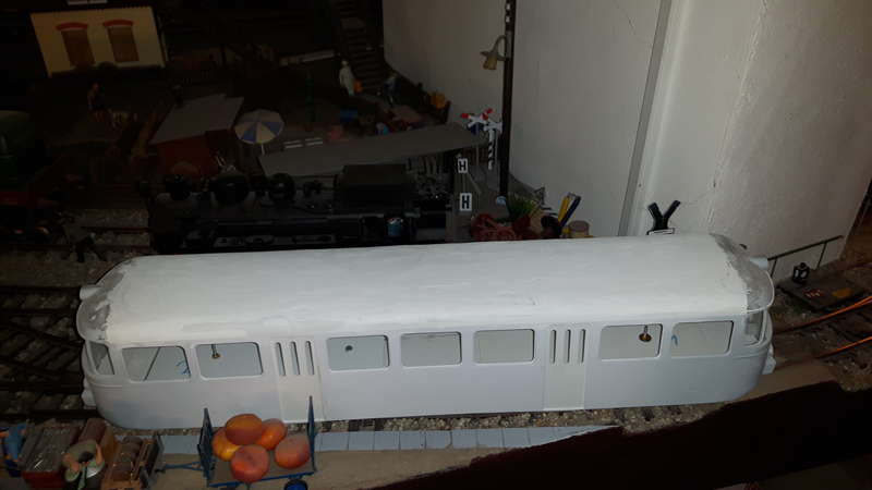

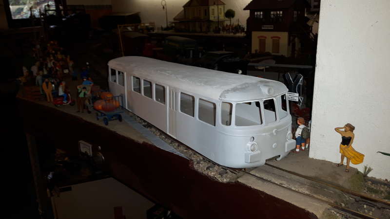

So,
das Dach habe ich jetzt grob gespachtelt.
Ich hatte mich für zwei Lagen 0,5mm PolyStyrol entschieden, eine dritte Lage wäre wohl auch noch gegangen.
Da das Ganze noch ziemlich wabbelig war, habe ich von innen 2-3mm Spachtelmasse eingefüllt.
Danach fühlt sich das Gehäuse deutlich besser an! Dann lagenweise Spachtel, bis das Profil der Köpfe erreicht ist, dies überprüfe ich mit eine quadratischen 12mm Eisenstange, die ich über die frischgespachtelte Fläche ziehe. So streicht sie überflüssigen Spachtel ab.

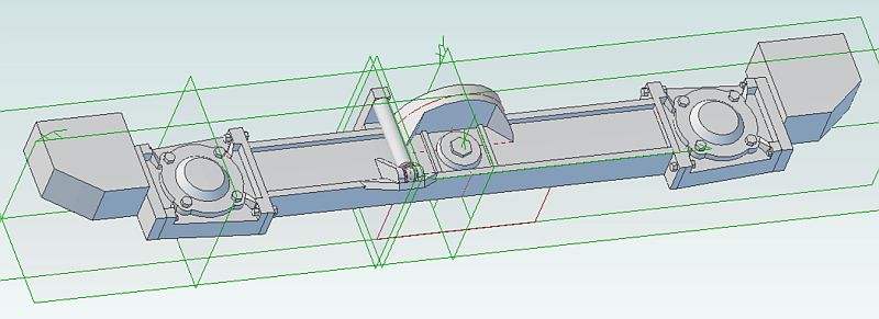

Zu Kellerbahners Anfrage:
Ich habe diese Drehgestellblenden fuer ein 1:87 Modell konstruiert und inzwischen auch drucken lassen. Ich arbeite einige alte Projekte in dieser Baugroesse auf, die schon seit Jahren rumliegen. Wen's interessiert:
https://www.stummiforum.de/viewtopic.php?f=50&t=145389
Ich kann euch gerne das 3D Modell fuer 1:22,5 ueberlassen. Dazu ist folgendes zu bemerken:
1. Die Blenden sind fuer 1:87 konstruiert, daher mussten einige Wanddicken etwas verstaerkt werden.
2. Das Modell ist oberhalb des Wagenkastens abgeschnitten, da man diesen Teil sowieso nicht sieht.
3. Das Modell ist in Alibre (Cubify) konstruiert. Da ich nur die "Billigversion" des Programms besitze, kann ich nur im "Alibre"-Format oder als .stl abspeichern. Fuer 1:22,5 gibt es die Moeglichkeit, dass ich das 3D Modell entprechend vergroessere (Brauche dann den genauen Achsabstand). Die andere Moeglichkeit: Dampfspieler besitzt die Vollversion von Alibre und ist vielleicht so nett, die Alibre Datei in ein gaengiges Format zu wandeln, das ihr dann weiterverarbeiten koennt.
Von wem stammen eigentlich die urspruenglichen 2D Zeichnungen - fido? Jedenfalls besten Dank dafuer.
Regards

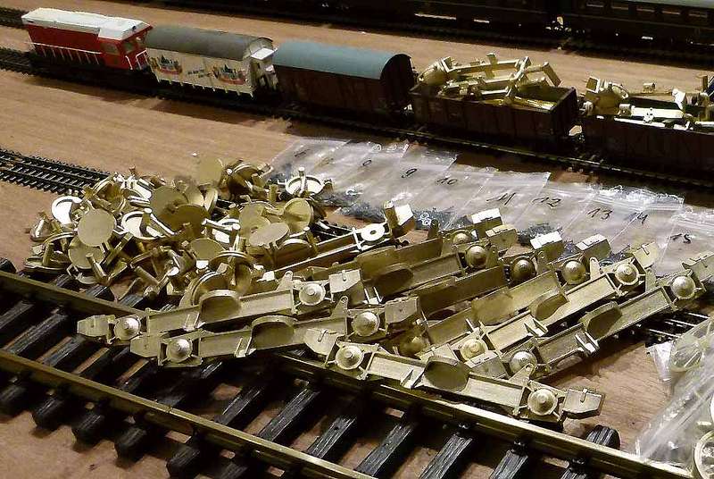

Hallo Henry,
für dieses Projekt gibt es die Blenden bereits. Sie wurden damals mit angefertigt und je nach Wunsch der Teilebezieher auch gegossen.
Drehgestellblenden (viereka)
Wenn Du die Blenden mit Deiner Zeichnung vergleichst wirst Du sehen, dass wir dieses runde Detail unter dem Teller der die Federn hält weggelassen haben. Das ist nämlich nicht auf beiden Seiten eines Drehgestelles vorhanden. Auf einer Seite ist mittig dieser runde Teller , links und rechts von 2 Dreieckabstützungen flankiert, auf der anderen Fahrzeugseite ist aber nur eine mittiige Dreiecksabstützung vorhanden.
