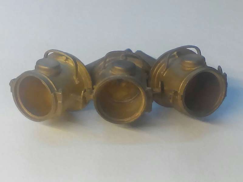

eine kurze Zwischenmeldung über meine Baufortschritte:
Ich habe mit den Lampen begonnen. Die Gehäuse sind aus Neusilber gedreht. Eigentlich mache ich so feine Teile lieber aus Stahl, aber weil da doch einige kleine Teile angelötet werden sollen ist Ns doch wohl sinniger.
Die Wandstärke ist 0,1 mm.
Lampengehäuse (S 49)
6 Stück für die Köf und zwei als Reserve, man weiß ja nie ob man nicht eine verdaddelt.
Am Wochenende werde ich mir eine Vorrichtung bauen, mit deren Hilfe ich die Gehäuse mit diversen Löchern versehen kann.
Jürgen

Re: Bundesbahn Köf II, 1:22,5
Jochen sagte mir, Helmut wolle mein Geld sehen: ein bißchen hab ich noch.
Geld und Lampe (S 49)
Um die Lampen weiter bearbeiten zu können, habe ich mir eine kleine Vorrichtung gebaut. Damit kann ich die etwas empfindlichen Rohlinge sicher spannen und mit der geätzten Teilscheibe für die diversen Bohrungen genau ausrichten.
Das sind die Einzelteile:
Vorrichtung_Einzelteile (S 49)
Die Rohlinge werden mit einer Innenspannhülse gehalten. Die ist innen kegelig ausgedreht (3°) und wird durch Anziehen der M3-Schraube gespreizt. Der Kopf der Schraube ist auch kegelig abgedreht. Daneben liegt die Teilscheibe.
Vorrichtung_2 (S 49)
Zusammengebaut sieht das dann so aus:
Vorrichtung_3 (S 49)
Der Dorn dient zur Feststellung der Teilscheibe. Die drei 0,4 Bohrungen um die Spannhülse brauche ich, um das Lampengehäuse exakt auszurichten. Da muss ich dann kleine Nieten reinfummeln.
Hier noch ein Foto mit aufgespannter Lampe, noch ohne Nieten.
Vorrichtung_4 (S 49)
Jetzt wird das Ding erstmal exakt auf dem Frästisch ausgerichtet und dann kanns losgehen.
Jürgen
