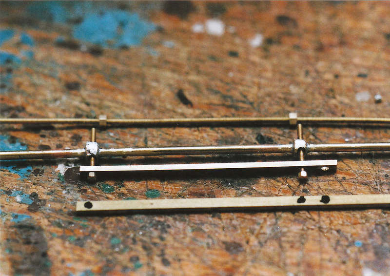

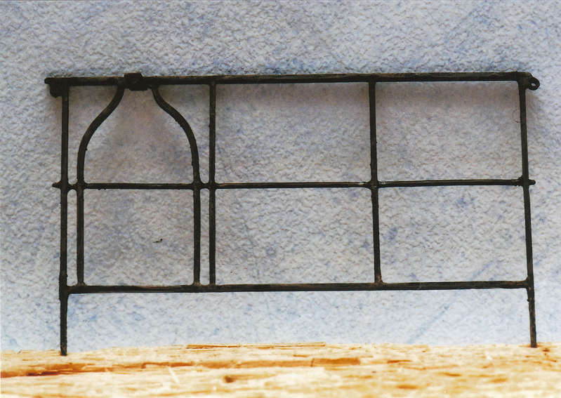

die Reling, die (wieder) in einer Sperrholzplatte mit der Fräse eingeritzt wurde und dann:
SHE156068 (Kellerbahner)
mit zugeschnittenen Messingstücken gefüllt und dann
SHE156069 (Kellerbahner)
verlötet wird.

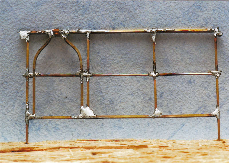

Die Lötkünstler unter Euch mögen wieder gnädig über die Brandflecken und vor allem Lötbatzen hinwegsehen :unknown: - Messing und Löten ist halt nicht wirklich meins ... :oops:
Dafür hält aber die Reling schon mal zusammen :) :
SHE156070 (Kellerbahner)

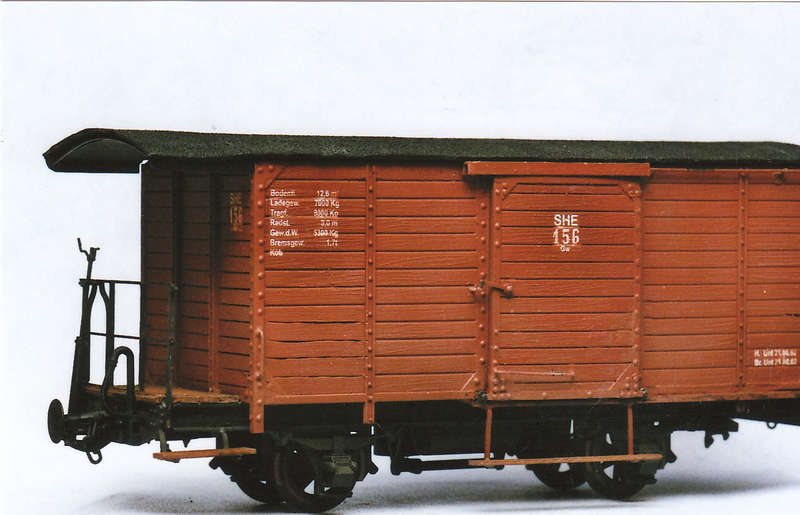

die Beschriftung des SHE 156 nach dem, etwas schwer zu erkennenden, Bild aus der Harzbibel:
SHE156072 (Kellerbahner)
SHE156073 (Kellerbahner)
Um das Reinweiß etwas zu brechen mit Rotbraun übergenebelt:
SHE156075 (Kellerbahner)
so, das daß Weiß ziemlich verschwindet.
SHE156074 (Kellerbahner)
Der Wagen bekam bei dieser Aktion auch gleich einen Überzug mit Mattlack, der vor allem im Bereich der Schiebebilder mehrfach aufgetragen wurde:
SHE156076 (Kellerbahner)
aber so, das die Funktion der Schiebetüren noch erhalten blieb ...
SHE156077 (Kellerbahner)

Kleiner Tipp zum löten.
Deine Lötvorrichtung kannst du optimieren! :idea:
An jedem Knotenpunkt bohrst Du ein großes Loch, damit später das Lot keinen Kontakt mit dem Holz hat.
Beim löten sollte man darauf achten, das das Lot durch die Hitze vom Werkstück schmilzt und nicht durch den Lötkolben oder die Flamme. Diese dienen nur zum erwärmen der Werkstücks, dann geht man sofort mit dem Lot darauf und es schmilzt und wenn die Temperatur nicht zu hoch war bekommst du auch ein schöne stabile Hohlnaht.
Einfach mal eine einem Abfallstück etwas üben dann klappt das schon! :)
Vorraussetztung ist natürlich blanke gereinigte Bauteile.
gruß
Roland

vielen Dank für Deine Löt-Tipps :!: :D . Wie gerade beschrieben: man lernt nie aus. Oder stößt halt´ irgendwann an eine Grenze ... :oops:
Aber der Trick mit dem Loch ist gut und einfach. Bei der Hitze bin ich manchmal (oder oft ?) zu ungeduldig. Daran läßt ich arbeiten - zumindest ´vornehmen´ es zu tun ...

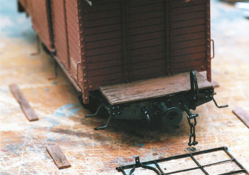

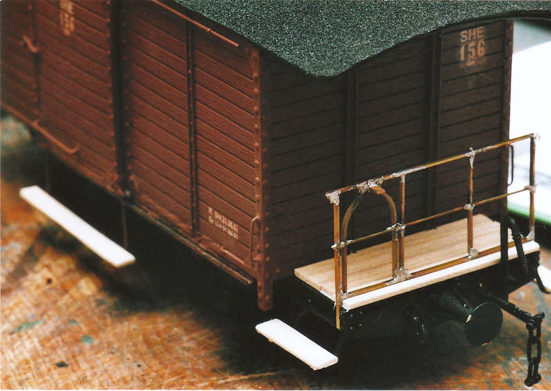

die versprochenen Anbauten sind jetzt dran - erst mal provisorisch:
SHE156079 (Kellerbahner)
um Maß zu nehmen.

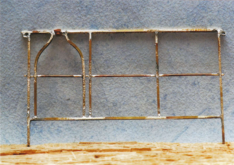

Und dann wurde die Reling endlich von ihren unhübschen Zinnklumpen:
SHE156080 (Kellerbahner)
befreit:
SHE156081 (Kellerbahner)

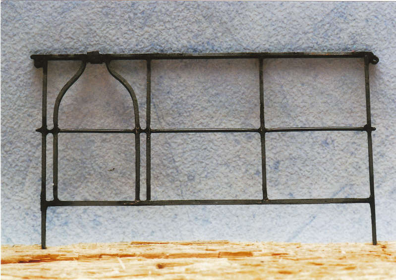

dann mit Raischäbrü brüniert:
SHE156082 (Kellerbahner)
und lackiert:
SHE156083 (Kellerbahner)
Die Holzbretter bekamen dabei auch ihre Patina ab:
SHE156084 (Kellerbahner)
und alles konnte dann mit 2K-Kleber befestigt werden:
SHE156085 (Kellerbahner)
Das sieht doch schon mal nicht so schlecht aus, oder ? Jetzt gut durchtrocknen lassen, dann geht´s weiter ...

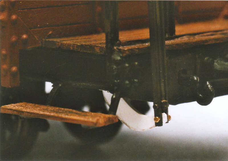

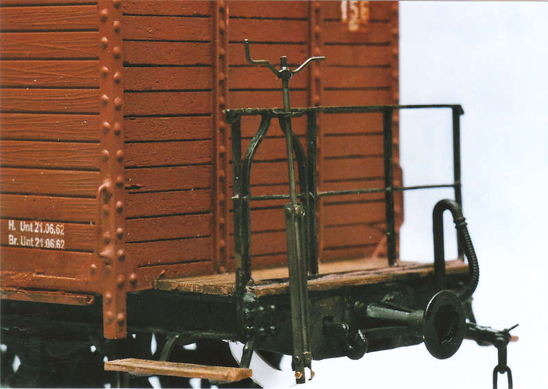

an der Bremserbühne:

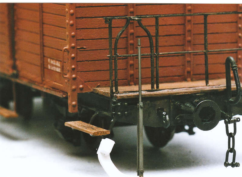

fehlte bis jetzt noch ein weiteres wichtiges Detail:
she156086 (Kellerbahner)
die Bremskurbel.

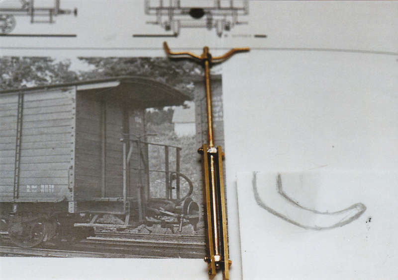

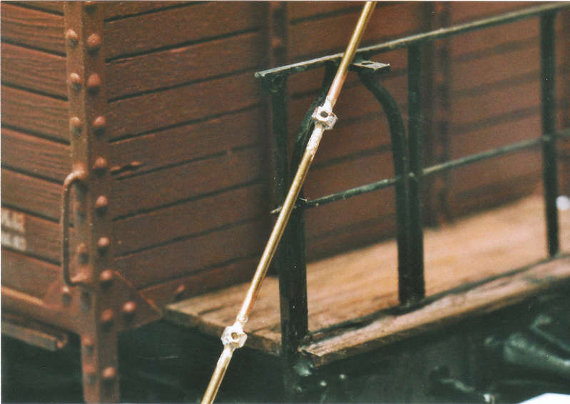

Die wurde aus einzelnen Messingteilen:
she156087 (Kellerbahner)
nach der Abbildung in der Harzbibel interpretiert, gebogen und verlötet:
she156088 (Kellerbahner)
Das Konstrukt in Bild 88 soll die Verbindung zum Bremsgestänge darstellen:
she156089 (Kellerbahner)
das am Wagenboden und der Bremskurbelstange befestigt, die Bremskurbel durchgezogen und das ganze fest verklebt wird:
she156090 (Kellerbahner)

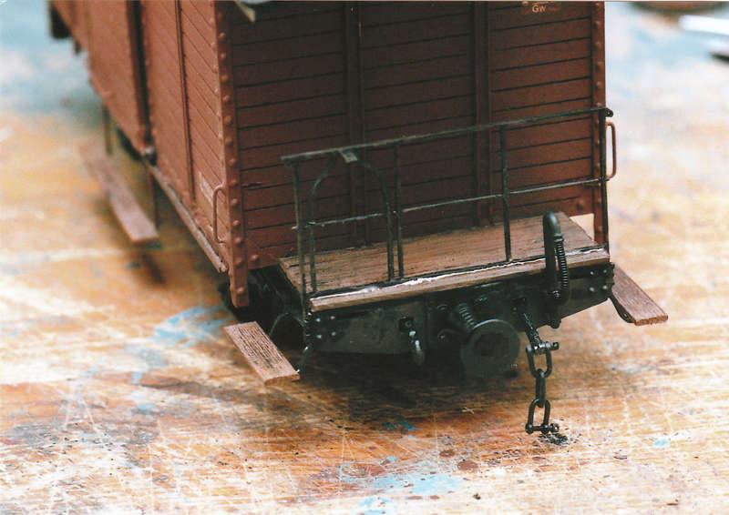

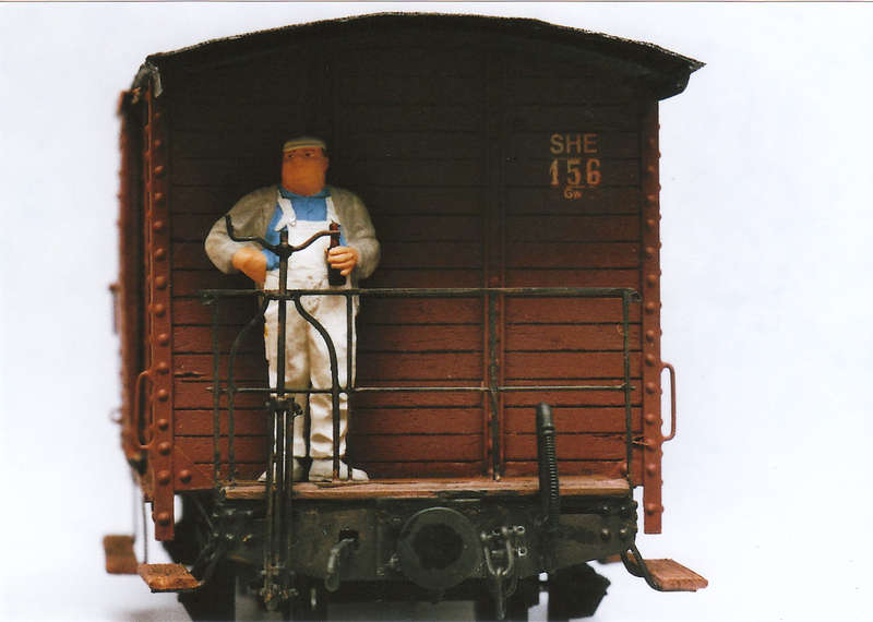

Jetzt fehlt nur noch ein wenig Farbe:
she156091 (Kellerbahner)

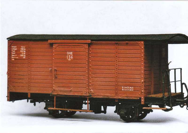

dann kann der Umbau des LGB Wagens:
she156001 (Kellerbahner)
diesmal zum SHE 156:
she156093 (Kellerbahner)
als wieder abgeschlossen:
she156092 (Kellerbahner)
bezeichnet werden :D .
Jedenfalls meint das der Braunlage´sche Werkstattmeister, der sich für das Dokumentationbild posiert :roll: :
she156094 (Kellerbahner)
obwohl die meiste Arbeit mal wieder die Stifte in der Werkstatt hatten :ja: - es ist halt wie immer und überall :evil: .
Dennoch, jetzt kann der Wagen herausgerollt und an einen Zug angekuppelt werden, damit er in bekanntem Forst seine erste Probefahrt vornehmen kann :D .
