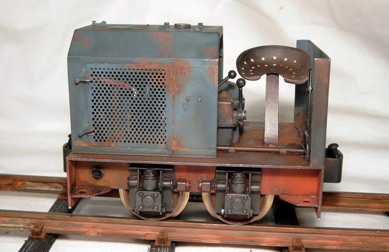

Hallo Bommel,
trotz des Analog Modems ist es eine Freude Deine Bilder zu begutachten.Es ist einfach klasse was Du auf die Beine gestellt hast,Hut ab.
Was den Rost angeht,benutzt Du die gute alte Zahnpasta Methode?
Fuer uneingeweihte: Rost aufbringen.duenn mit Zahnpaste bestreichen,Farbe aufspritzen und nach dem trocknen alles waschen.Und VOILA,Rost uner dem Lack.
Klasse Arbeit,beste Gruesse Chris :D 8) 8) 8)

Hallo Bomel,
das ist eine Entschädigung für die LGB-Bilder, die ich gestern Abend sehen durfte. Auch wenn da angeblich nur Machbarkeitsstudien zu sehen sind, zeigt es mir doch, wie bekloppt Leute sein müssen, die Modelle entwickeln... Aber noch bekloppter werden wahrscheinlich von der Mehrzahl solche Modellbauer eingestuft, die solche herrlich verkeimten Modelle bauen. Also mir gefällt es immer wieder und besonders dein letztes Bild mit dem Rost unter der Farbe hat es mir angetan.
Nur eine Frage bleibt: Warum hast Du den Bau mit solch sauberem Messingblech begonnen :D :D :D

Hallo Bommel,
Deine Lok ist wirklich ein Traummodell. Und die Alterung, die Glanzeffekte am Motor und die Rostspuren wirken wirklich realistisch. Mit was hast Du den Sitz lackiert? Gunze Metallfarbe und dann etwas gealtert?
Und zum Rost unter dem Lack gebe ich mich mit Deiner Erklärung nicht zufrieden, etwas genauer darf es schon sein.

freut mich, wenn's euch auch erfreut, so daß es mich freut, daß ich mich wieder freuen kann :D :roll: :gruebel: :roll: :D .
Dachte mir schon, daß ich jetzt nicht so einfach davon komme :naja: .
Zum Thema Rost habe ich in dem Thread "Rost" mal meine Vorgehensweise beschrieben, die ich selber seit geraumer Zeit - sagen wir mal so 96 Stunden - praktiziere :oops: :biggrin: . Früher bin ich auch nur plump mit Farbe "draufgegangen" :oops: :oops: . Nur hier wollte ich es mal "richtig" machen, schließlich steckte bis zu diesem Zeitpunkt schon zuviel Detailverspieltheit und Bestreiten neuer Wege für mich drin, da "konnte" ich an dieser Stelle auch nicht anders... :biggthumpup:
Allerdings verstehe ich nicht, daß man mehrheitlich der Meinung ist, daß mein Modell vergammelt ist. Das stimmt so nicht. Mit der Kiste komme ich noch durch locker den TÜV. Der Rost hat bis jetzt keine für den Betrieb elementar wichtigen Teile zerfressen und der restliche Schmutz und Verwitterungsspuren..., ich bitte Euch :!: . Fünfzig Jahre aktiver Feldbahneinsatz, und noch lange kein Ende abzusehen... :!: So schnell verreckt keine deutsche Wertarbeit :twisted: .
viereka hat geschrieben:Aber noch bekloppter werden wahrscheinlich von der Mehrzahl solche Modellbauer eingestuft, die solche herrlich verkeimten Modelle bauen. ...
Soso, verkeimtes Modell also, auch einer von denen. Da gibt sich das Personal 50 Jahre lang Mühe, ölt, pflegt und schmiert regelmäßg das Maschinchen ab, und dann sowas. Ich kann nichts dafür, daß es damals noch keine vollverzinke oder gar Aluminiumkarosse gab :twisted: :lol:
Messing hab ich deswegen genommen, damit es nicht noch weiter rostet. Mal im Ernst. Eigentlich wollte ich nur mal sehen, wie es sich so in Metall baut und meinen damals neuen "Löter" ausprobieren. Normal tendiere ich ja zur Gemischtbauweise. Hier wollte ich es halt mal "wissen". Außerdem, jedes Gramm zählt und ca. 150g/cm muß man bei solch einer kleinvolumigen Lok erst mal in Plaste hinkriegen :cool: :mrgreen:
fido hat geschrieben:Mit was hast Du den Sitz lackiert? Gunze Metallfarbe und dann etwas gealtert?
Das war eigentlich die einfachste Übung. Gunze Rostbraun flächig drauf, die "Politur" des immernoch regelmäßig besuchten Sitzes kommt vom Grafitpulver. Da ich keinen A.... passender Größe zur Verfügung hatte, mußte ich es mit den Fingern einreiben :lol:
Überhaupt ist Grafitpulver ein schönes Mittelchen, um auf dem Gehäuse häufig benutzte Griffstellen glänzend einzudrecken, an den Kanten des mit Gunze "Öl"farbe nachbehandelten Fahrwerk bringt es noch etwas "3D-Plastik" und den Glanz "benutzten Metalls".
