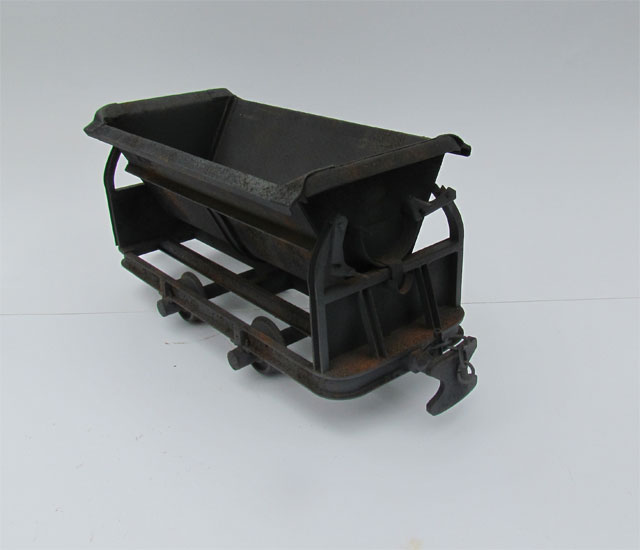

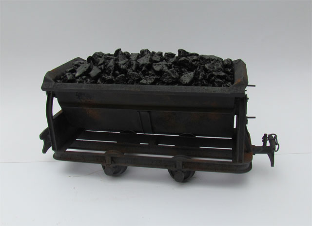

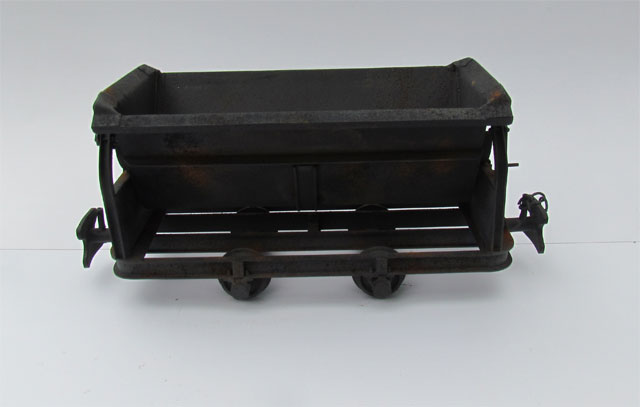

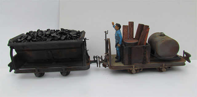

Hallo, die Kipplore habe ich nun auch fertig. Sie kann mit oder ohne Kohleeinsatz genutzt werden.
2 weitere Loren mit Drehgestellen werden später mal folgen.
Lore_kipp_ohne (Klaus)
Lore_kipp_ohne_1 (Klaus)
Lore_Kohle (Klaus)
2-Loren (Klaus)

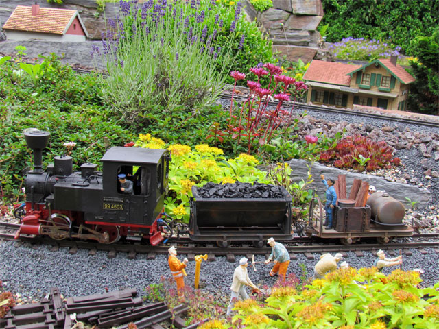

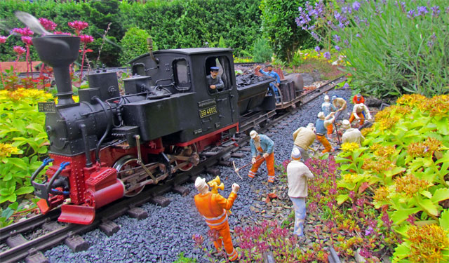

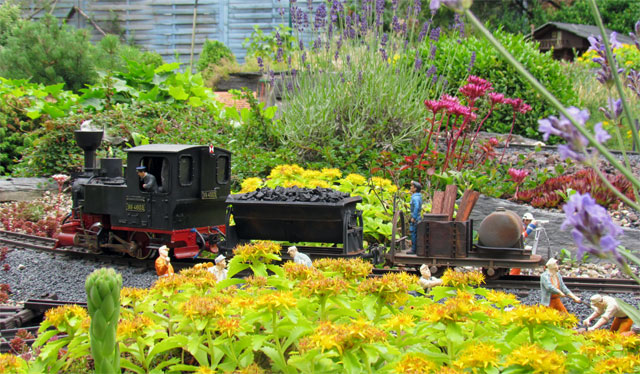

ich weiß ja nicht, ob das hier geht. Aber hier sind die Loren in freier Wildbahn.
Loren_draussen_1 (Klaus)
Loren_draussen_2 (Klaus)
Loren_draussen_3 (Klaus)

Beitrag von Frédéric »
Warum sollte es nicht gehen? ( OK, wenn wir mal ehrlich sind: da geht auch nix. Da rollt was :lol: )
Sehr schön sind die beiden Loren geworden! Und die Mini-Garnitur (Du wolltest es ja im Prinzip bei ein paar Loren hinter der Lok belassen, richtig?) ist Dir in meinen Augen voll gelungen.

und nicht nur die Loren sind sehr schön geworden, sondern auch die Vegetation auf deiner Außenanlage ist durchaus vorzeigbar.

die Loren finde ich Spitze und bin auch schon auf die nächsten gespannt. Auch die Erklärung Deiner Modellbautechniken, wie Rahmen biegen, Rundmaterial bohren, etc. sind super.

Und ich zumindest habe mich über Bilder von frei lebenden Loren in ihrem natürlichen Lebensumfeld gefreut, immer gerne mehr davon!
