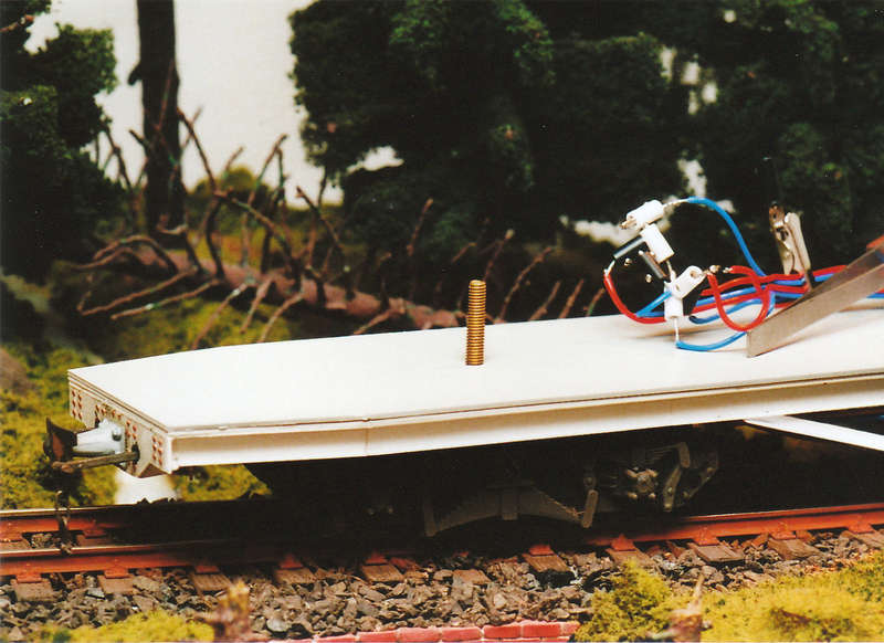

Toll, wie du deinen Wagen baust. Ich nehme gerne ein paar Anregungn für meine Um- und Eigenbauten auf. Eine Frage habe ich an Dich:

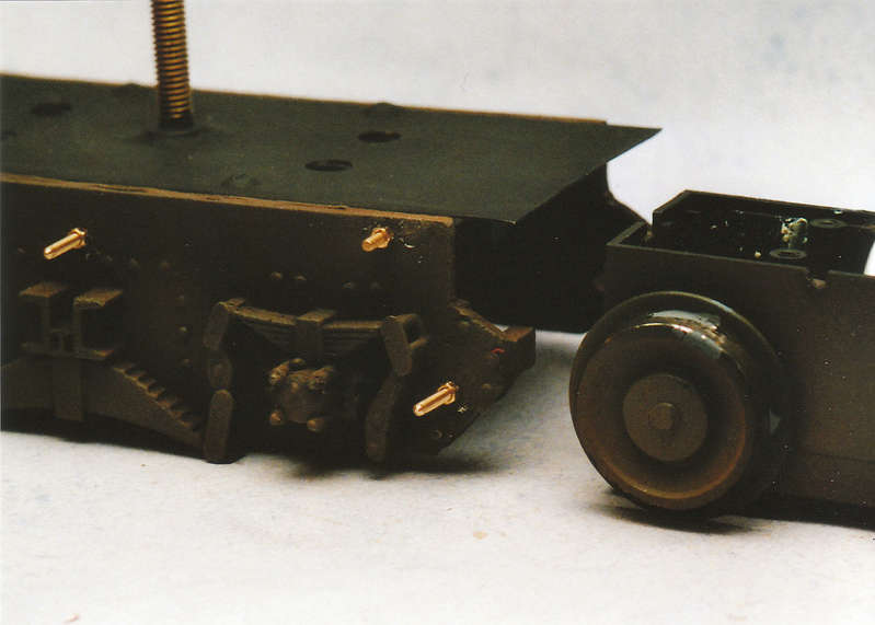

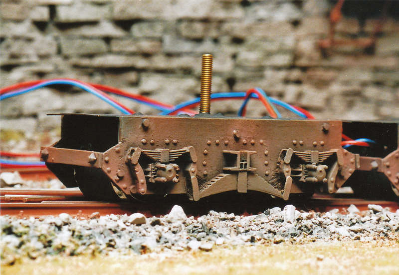

Mich würde interessieren, wie die Unterseite des Rahmens aussieht. Nämlich genau da, wo die Schraube vom Fahrgestell durch den Rahmen geht. Hast du da eine gewölbte Erhebung, oder wie muss ich mir die Beweglichkeit des Fahrgestells da vorstellen?

Wenn Du Dir Bild 16 und 22 anschaust siehst Du das, sehr einfache, Prinzip. Die Unterseite ist glatt – PS pur und sie liegen auf den Drehstellen an 4 Punkten auf. Diese 4 Punkte sind schlicht die Messingschraubenköpfe der Befestigungen der Drehgestellblenden auf den Motorblöcken.
Ein einfaches :oops: , um nicht primitiv zu nennendes, Verfahren. Ob und wie das funktioniert, gerade dazu dienten und dienen die Probefahrten. Ergebnis: astrein, bisher kein Problem.
Die „4-Punktlagerung“ :irre: funktioniert 8) .
Bis auf das schon im Fahrgestell vorhandene Gewicht kommt auch nicht mehr viel „oben“ dazu. Der Wagenkasten wird aus PS geschnitzt, das eben wenig Gewicht mitbringt. So sollte das auch weiterhin kein Problem sein. Aber wie beschrieben: u. a. dafür gibt´s die Teststrecke.

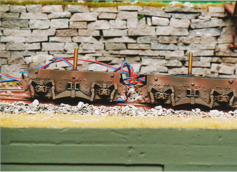

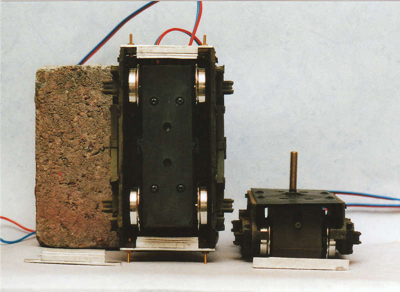

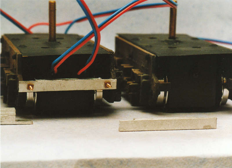

fehlen den Achsblenden noch Querverstrebungen:
t02049 (Kellerbahner)

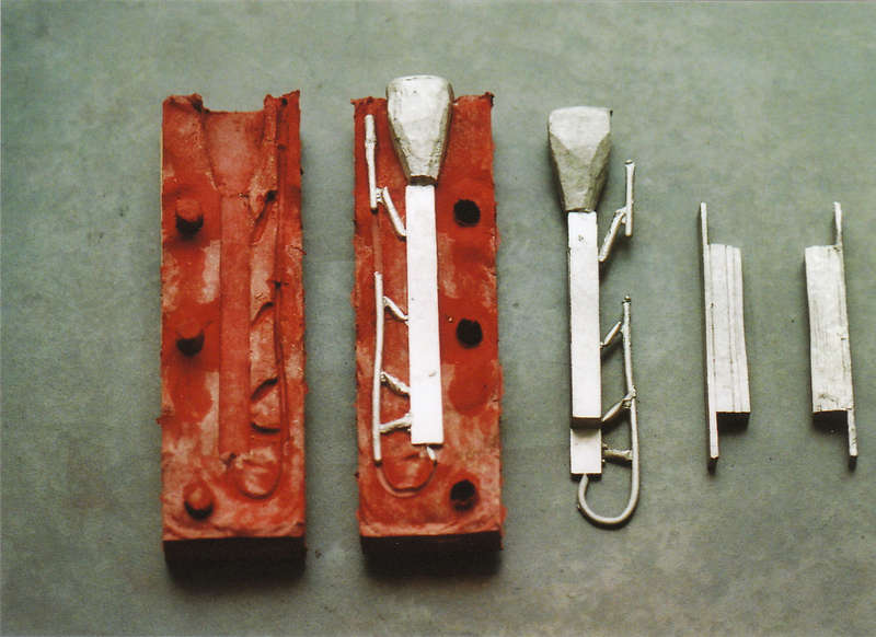

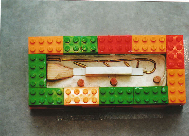

Damit es stabile Verbindungen gibt, aus PS ein Urmodell für den Abguß vorbereitet:
t02056 (Kellerbahner)
und da die Verstrebung nicht allzu groß ist genügte eine recht kleine Gußform:
t02057 (Kellerbahner)
Angebracht sieht das dann so aus:
t02059 (Kellerbahner)
und ergibt eine stabile Lösung:
t02058 (Kellerbahner)

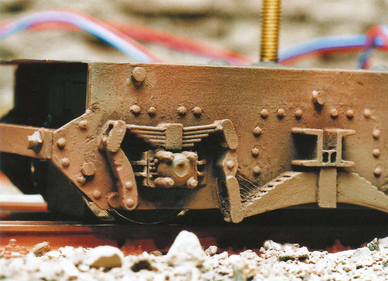

Lackiert und gealtert sieht das dann doch schon ganz vernünftig aus:
t02066 (Kellerbahner)
t02067 (Kellerbahner)
Sie Fahrgestelle sind vorerst fertig für ihren Einsatz im Knaupsholz:
t02065 (Kellerbahner)

ich sehe schon, bevor ich an das nächste Zinngiessen gehe, werde ich mir erstmal Lego-Steine besorgen müssen! Die aus der Kinder sel´ger Jugendzeit haben wir nämlich seiner Zeit mal verschenkt.
Die Idee ist jedenfalls Klasse (die Abgüsse aber auch!)
