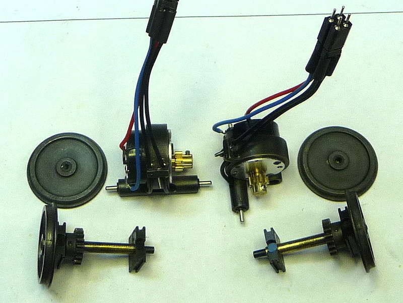

Auf Deutsch, wie hast du denn die Tatzlager-Antriebe gelöst :?:

Auch mich würde Deine Lösung im Detail interessieren :wink:

Mein Ziel war und ist ja ein leistungsfähiger universal Modellbahn Grubenbahn-Antrieb.
Auf jeden Fall sieht das ganze schon mal nicht schlecht aus.
Leider war das alles nicht mit Komponenten aus fertigen Teilen zu bewerkstelligen.
Dem Motor von Faulhaber musste die Antriebsachse gekürzt werden und die Stromanschlüsse mussten verändert werden.
Damit passt der Motor in den Innenrahmen.
Die Radscheiben sind auf der CNC Fräse entstanden, damit sie zwischen Innen- und Außenrahmen passen.
Die Stromabnehmer sind auch von Munz und mussten aber auch gekürzt werden.
Alle Achsen sind gefedert und dieses wurde mit den Lagersteinen und Federn von Munz gelöst.
Die Zahnräder sind noch Altbestand von Mädler.
Bei beiden Zahnrädern wurde in den Ansatz ein M 1,6 Gewinde geschnitten um sie mit M 1,6 Stiftschrauben auf den Wellen zu befestigen.
Auf der Drehbank wurden die Ansätze auch noch gekürzt.
Beim großen Zahnrad wurde die Achsbohrung mit einem Bohrer und einer Reibahle auf 3mm erweitert.
Der Halter der alles zusammen auf der Achse hält entstand dann wieder auf der CNC Fräse.
Bild kann ja noch folgen, wenn ich alles wieder zerlegt habe der Antrieb ist somit nichts anderes wie völlig normaler Tatzlagerantrieb nur eben etwas kleiner.

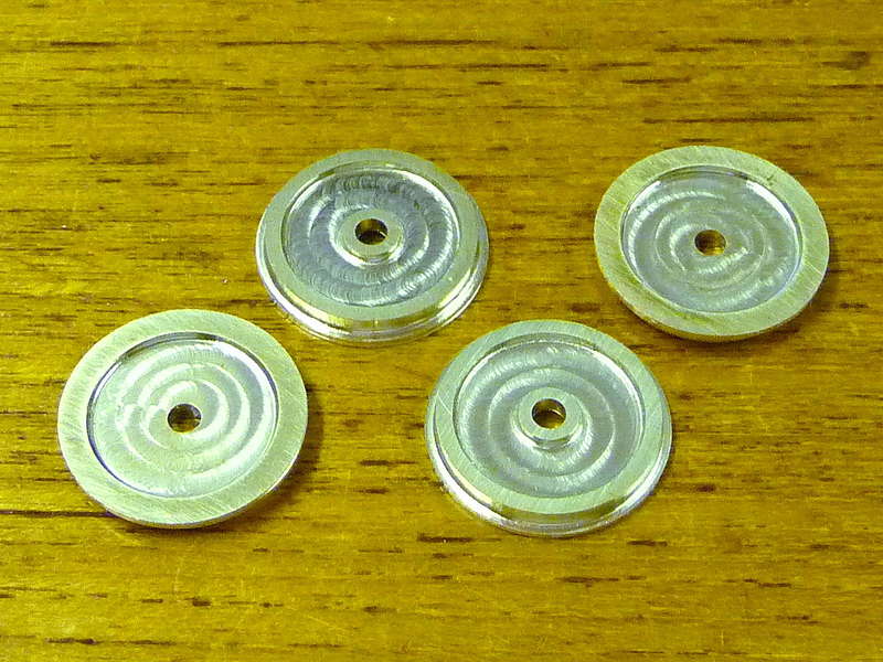

BBA Antriebsräder von 2 Seiten CNC gefräst.

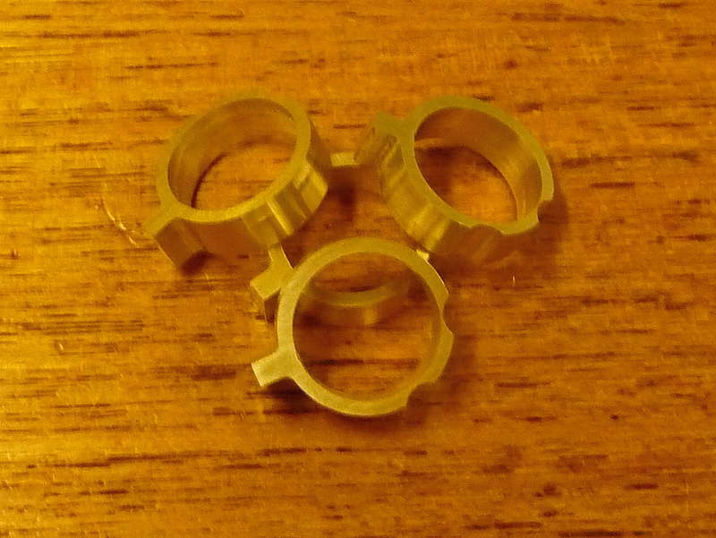

BBA Tatzlager Motorhalter Rohling.

mich würde interessieren, wie Du die Radreifen mit der Fräse konisch zuarbeitest, oder hast Du die Räder danach noch überdreht?

Hallo Volker,
ich habe die Räder auf meiner Drehbank nach bearbeitet.

2 Fragen hätte ich aber. Welchen Motor verwendest du und woraus besteht die Radnabenisolierung?

Die Buchsen für die Radisolierung habe ich mir auf der Drehbank aus einem Reststück selbst gedreht.

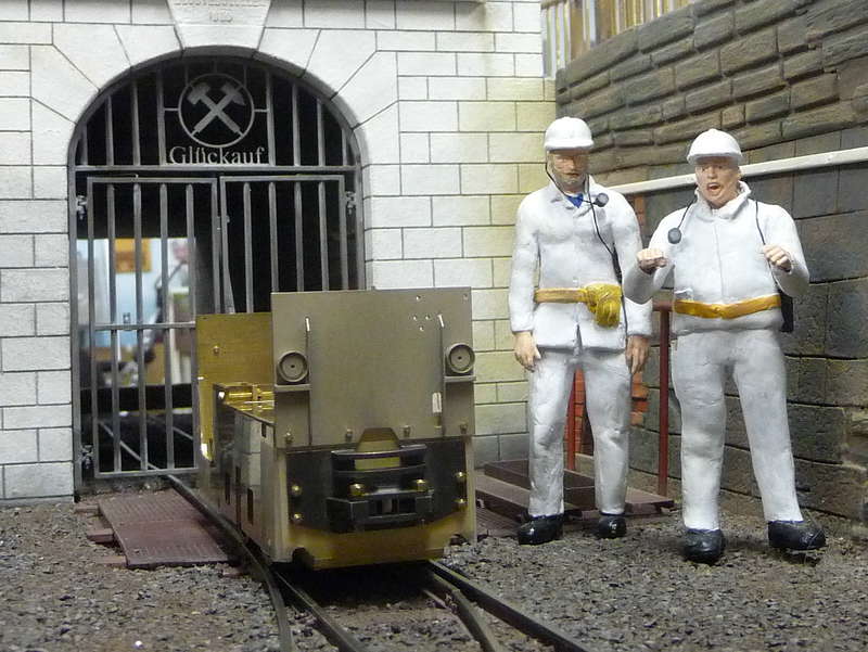

nachdem die Lok ja sehr zufriedenstellend läuft habe ich mich weiter dem Äußeren gewidmet.
BBA Frontseite mit Rückstrahlerhaltern.
